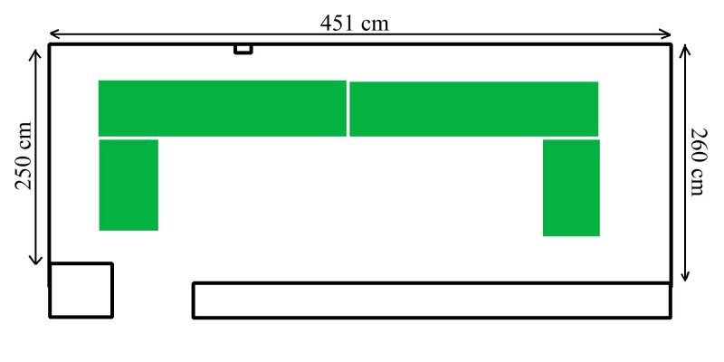

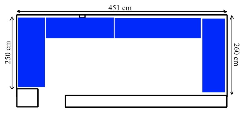

Messagepar bouvreuil56
11 Mai 2021, 17:32
J'ai fini de débarrasser la pièce qui doit accueillir le réseau.
Une question avant de confectionner les modules :
A votre avis et pour le coté "pratique", est-il préférable de "coller" les modules aux murs ou de laisser un espace pour pouvoir faire le tour du réseau pour y intervenir éventuellement ?
Choix des configurations possibles :
