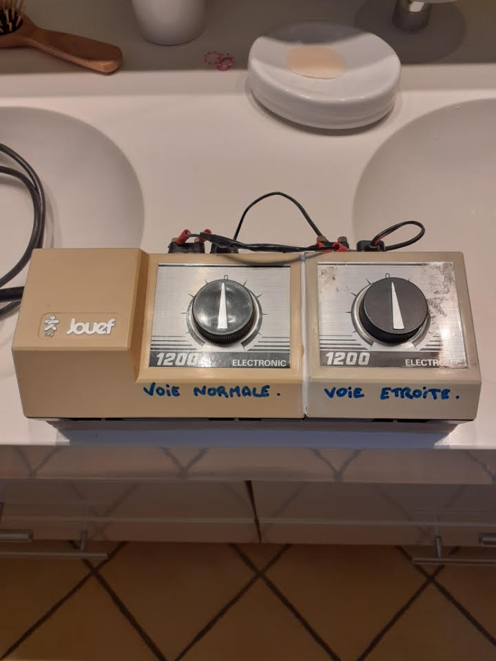

Merci pour ces précisions, à l'endroit ou sera placé cette TJD, c'est dans la cour d'une usine, d'un coté les deux voies menant à l'usine, de l'autre coté l'embranchement venant de la voie principale et une voie en tiroir, donc pas de passage fréquent....Et surtout circulation en manœuvre à faible vitesse. Mes machines sont équipées Roulnet avec des condensateurs à grande capacité ( 100 micro-farad ). J'ai fait plusieurs test comparatif, c'est très efficace ). L' alimentation sera assurée par une station électronique 1200 Jouef, qui envoie du pulsé à faible tension et du lissé pour les tensions supérieures, peu de succès commercial mais dans la pratique, cela amène de bon résultat, un ralenti sympa, et aux allures de route, j'ai comparé mes 63500 Roco, beaucoup plus silencieux avec cette alimentation, plutôt qu'avec le disjoncta 1500....Bon, et puis en y réfléchissant, cette TJD sera très accessible pour la nettoyer avant chaque utilisation, tu as bien fait d'intervenir, je vais la conserver, cela fera toujours une petite économie!

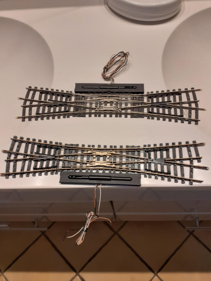

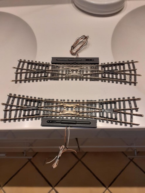

La fameuse TJD laiton, en bas sur la photo, comparée à une identique en rail maillechort, en haut sur la photo...

Et pour ceux qui ne connaissent pas, voici l'alimentation Jouef 12OO.
