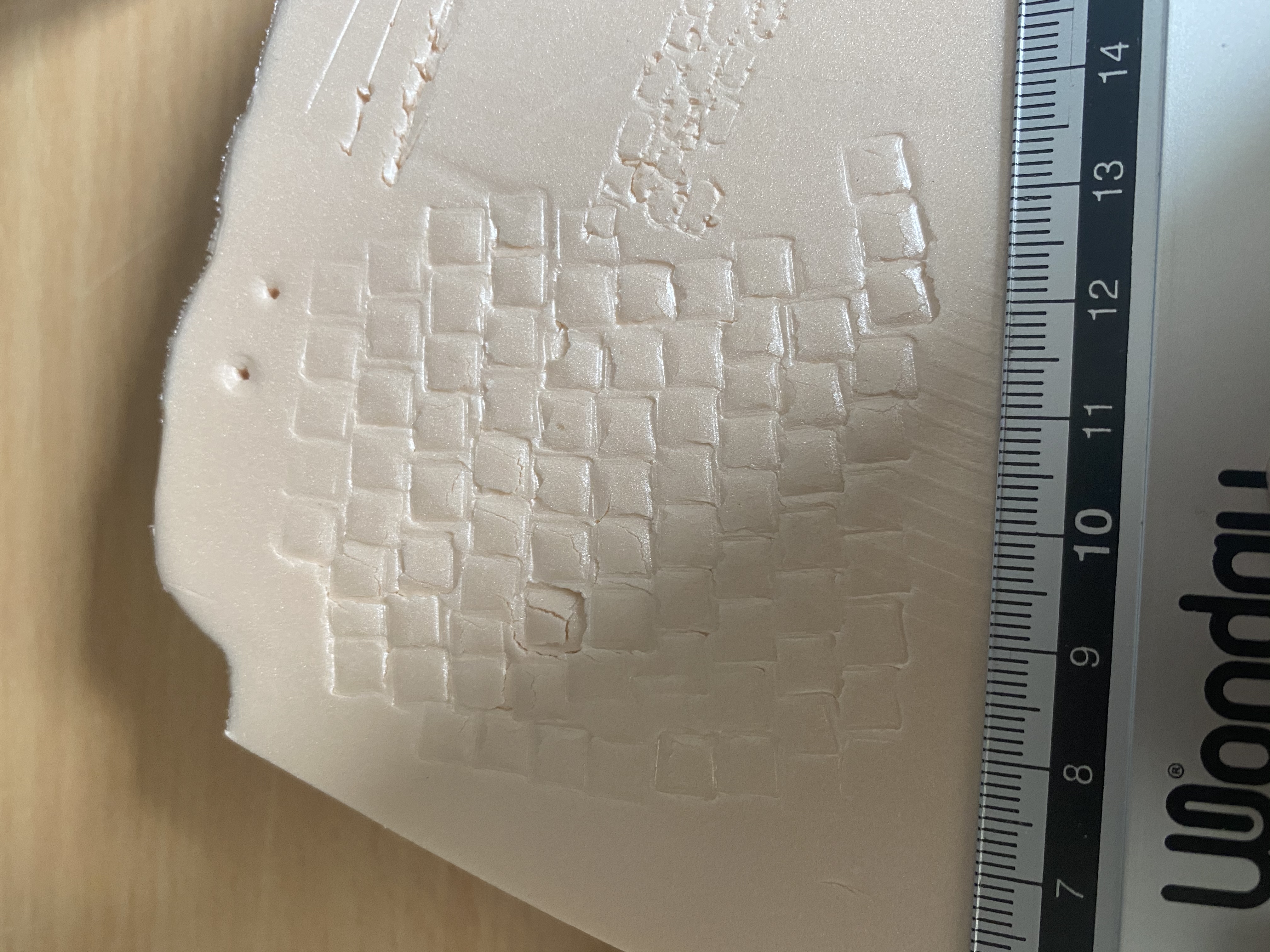

Ma base est en poly extrudé orange. Pour les routes et trottoir, je pensais graver directement dans la plaque, puis finir avec du plâtre.
J'ai vu des rouleaux de gravure, ma question est:
1. ca peut graver le plâtre, mais ça peut graver du poly extrudé orange ?
2. comment l'utiliser poudres routes sinueuses de largeur variable ? typiquement: route/rue de village un peu mal foutue
3. Je sais qu'on peut graver les pavés à la main mais je pense que je réussirai pas à faire quelque chose de propre et régulier.
merci
hâte de poster le résultat final

J'aime bien ce résultat ici obtenu en pressant un profilé carré 5mm x 5mm en métal sur le poly.
- il faudrait du 2-3mm de côté
- graver avec une meilleure régularité
- peut être former un peu le profilé avec une grosse pince afin qu'il soit moins carré
ça vous semble pas mal?
Ensuite peinture, 1ère passe très liquide gris fondée, et ensuite du gris de sol patiné et sali.

dans la vraie vie les pavés sont posées de façon irrégulière , c'est ce qui fait leur charme , j'aime bien mais il ne faut pas en avoir 1 m² à faire :)

Irrégulière.... non pas vraiment.
