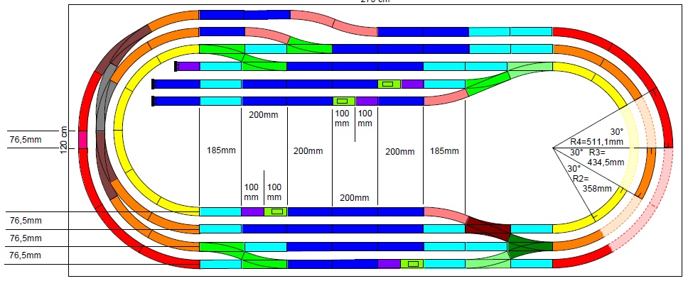

Le voici : C est un plan issu du catalogue Roco

Sur ce plan, il n'y a que des ovales imbriqués les uns dans les autres, il n'y a donc pas de boucle de retournement.
La polarisation de l'aiguillage triple et de la TJD étant normalement assurée de base, ton problème est vraisemblablement dû à une inversion de la polarité dans l'alimentation des voies.
Il faudrait t'assurer que tous les rails extérieurs sont bien alimentés par le même fil de la console et les rails intérieurs par l'autre fil, une inversion est vite arrivée.
