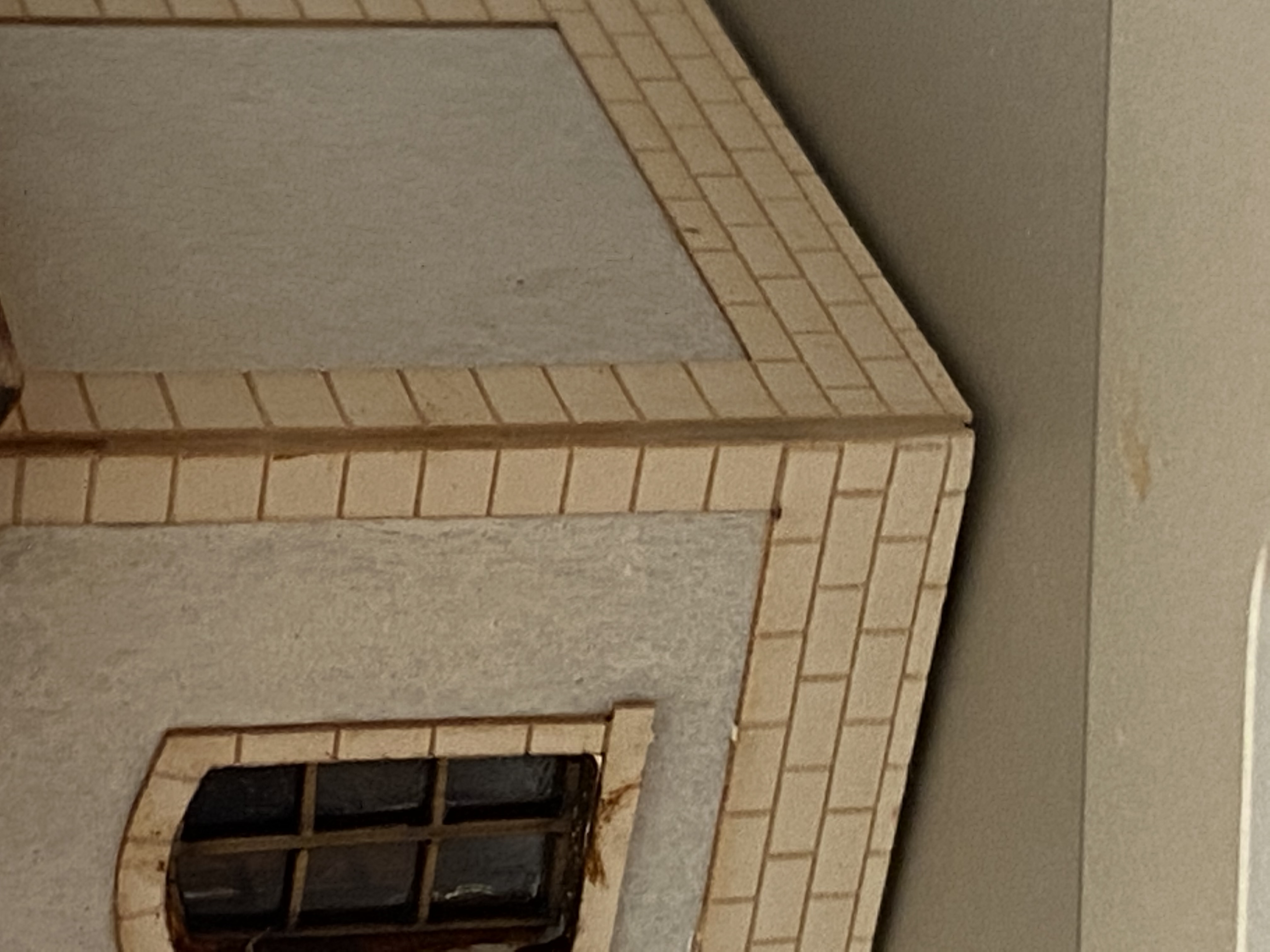

Ca, c'est ma première maquette depuis 15 ans. j'ai perdu la main.
Comment puis je jointer ces murs pour qu'on voit pas que je m'y suis mal pris ? J'ai mis de la colle blanche, mais ça suffit pas.
Sinon je pensais cacher le problème avec de la végétation grimpante au mur.
merci!

suivant la matiere de la maquette , je reboucherai avec de l enduit fin de lissage
apres poncage et gravage

Est-il possible de décoller les 4 murs, de refaire un biseau pour que cela jointe ?
je ne connais pas la matière, mais :
si plastique, jointer avec du putty de tamya.
si mdf, peut-être un peu d'enduit fin (genre Touprêt) dans les angles défectueux.
pour le lierre, si les 4 angles sont à cacher, cela peut faire bizarre... :?
à la limite, un angle pourquoi pas....

En effet, 4 angles... Disons 2-3 surtout. Les autres ça passe.
Je vais me procurer un enduit, une référence idéale ? j'ai qc ici que je vais utiliser pour boucher des trous et empêcher aux rats d'entrer mais c'est pas très fin. J'ai aussi un mastic d'étanchéité de plomberie.
Impossible de décoller les murs, je m'y risquerai pas.
au pire on dira que ça fait partie du charme du modélisme, qui n'est pas toujours la perfection..

le mastic d'étanchéité de plomberie j evitterai

oui moi aussi...
je vais chercher l'autre mastic

Un enduit de lissage devrait faire l'affaire.
Tu trouves ça en tube dans ton magasin de bricolage. ;)

je vais tenter
au pire on dira que les entreprises du village c'est pas des gens doués ils ont foiré la gare et monté les volets de la ferme à l'envers et voilà...
