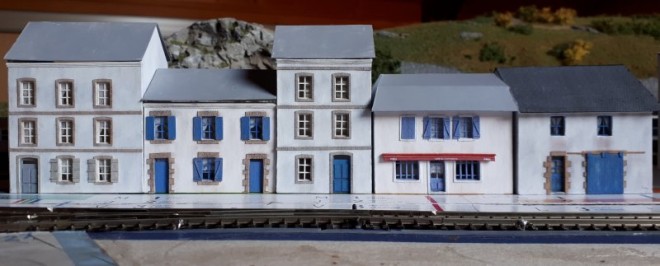

Salut!
J'ai ici des maquettes papier/Carton, de deux constructeurs. Régions et Compagnies, donc qc de très beau etc, et un autre truc pris sur ebay à 4euros et qui est vraiment pas fou.
Globalement dans les deux cas, c'est ultra plat. J'e cherche des conseils pour les améliorer. Elles sont montées.
- mettre un toit texturé ?
- remplacer murets et escaliers ?
- mettre des volets fermés en relief sur les fenetres ou des profilés à droite à gauche ?
- je peux faire des lavis sur le carton pour améliorer les couleurs ou c'est risqué ? puis en vrai, les couleurs régions et compagnies sont pas mal du tout.
qu'est-ce que vous feriez ?

J'utilise les maisons Régions et Compagnies pour les bâtiments en arrière des voies. En effet, de près, l'aspect "carton imprimé" est visible et surtout, elles sont à une échelle réduite par rapport au 1/87 strict, ce qui est plutôt un avantage pour des bâtiments situés en arrière-plan.
Il faut impérativement remplacer les toitures par des plaques texturées.
On peut aussi ajouter certains détails comme les descentes de gouttières.
Certaines maisons comportent des volets rapportés et des corniches sous toitures qui suffisent à donner un certain relief.
Surtout, ne pas essayer d'y passer un lavis de peinture à l'eau, qui risque soit de détruire la couche imprimée, soit de la couvrir trop. J'ai complètement gâché un mur de soutènement en briques. Les plus habiles à l'aérographe ou à la poudre à décor pourront peut-être légèrement salir le bas des murs.
Pour des maisons de premier plan, il y a peut-être quelque chose dans la gamme Architecture Passion, égalament en papier et carton. Mais là aussi, la patine posera un problème, plus encore qu'avec Régions et Compagnies.

Je vois. je ferai mon possible. Toiture, terres, gouttière, affiches, tissu pour le café, peut-être des volets en bois en relief, enseigne, arbre....
Mon prb est que ça sera plutôt en premier plan car vu que le réseau est minuscule, tout est au premier plan
je n'a pas trouvé par contre de marque qui fasse des batiments de village / boutiques en derivés de bois ou pierre synthétique, deux matériaux que j'aime bien manipuler

Ne trouvant pas mon bonheur chez les fabricants et artisans, plus sur l'aspect architectural régional qu'en terme de qualité, je me suis finalement dit qu'on n'est jamais mieux servi que par soi même !
Alors c'est un peu plus long mais avec le plaisir d'avoir un bâtiment original et conforme à ses attentes à tout point de vue
A départ j'étais parti sur du plaquage de textures sur du carton (la technique du "clap") mais ça convient mieux pour de l'arrière plan
Pour les avant-plans je construis intégralement en partant de modèles réels que je réduis à l'échelle
Du plan à la réalisation je mets environ 2 jours pour tout construire
Il n'y a pas de limite puisque tout bâtiment est reproductible, et aussi transformable à volonté pour l'intégrer parfaitement dans un décor. Il ne faut pas s'en priver
Le seul point un peu délicat, ce sont les huisseries. Mais si on possède une imprimante de découpe genre Silhouette c'est du bonheur
On peut néanmoins toujours le faire au cutter mais c'est plus long et surtout répétitif
Quand je me lance dans un projet je me documente toujours et je me constitue un petit dossier
C'est encore le cas pour les maisons, alors voici un tutoriel assez complet sur la façon dont je m'y prends
Je le mets en partage si ça peut servir à la communauté
Il y a, à la fois la technique du clap et de la construction intégrale, sachant que les premières étapes sont communes aux deux

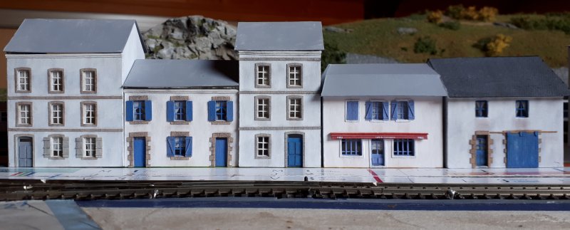

Une petite photo du résultat de constructions intégrales. A noter que les toits ne sont pas encore faits, ils sont provisoires
Et voici le lien vers le tuto
http://dany.kwaoo.me/ferro/dossiers/clap/index.htm
N'hésitez pas à commenter, c'est mieux quand on partage ;) Enfin je trouve...
