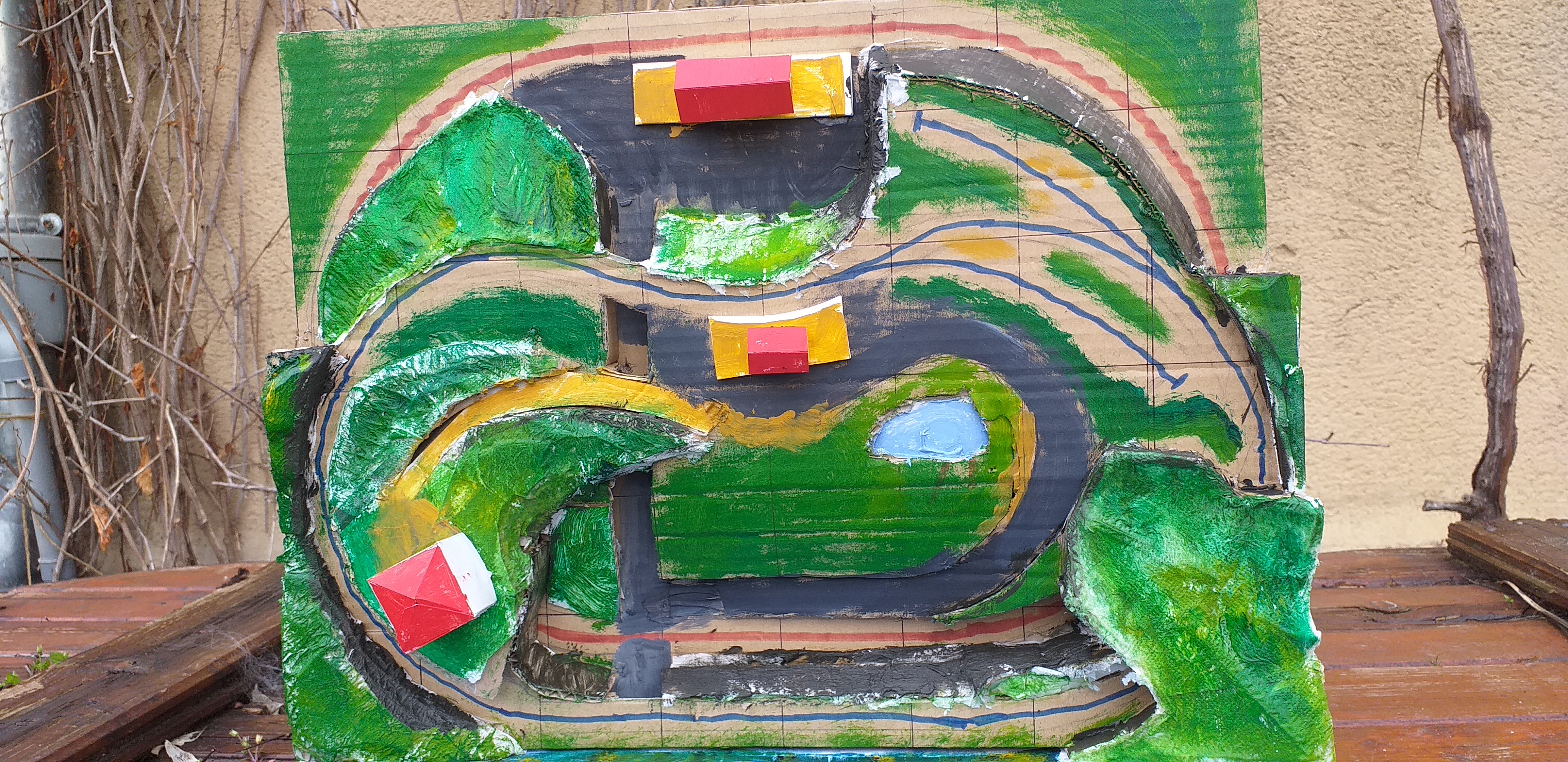

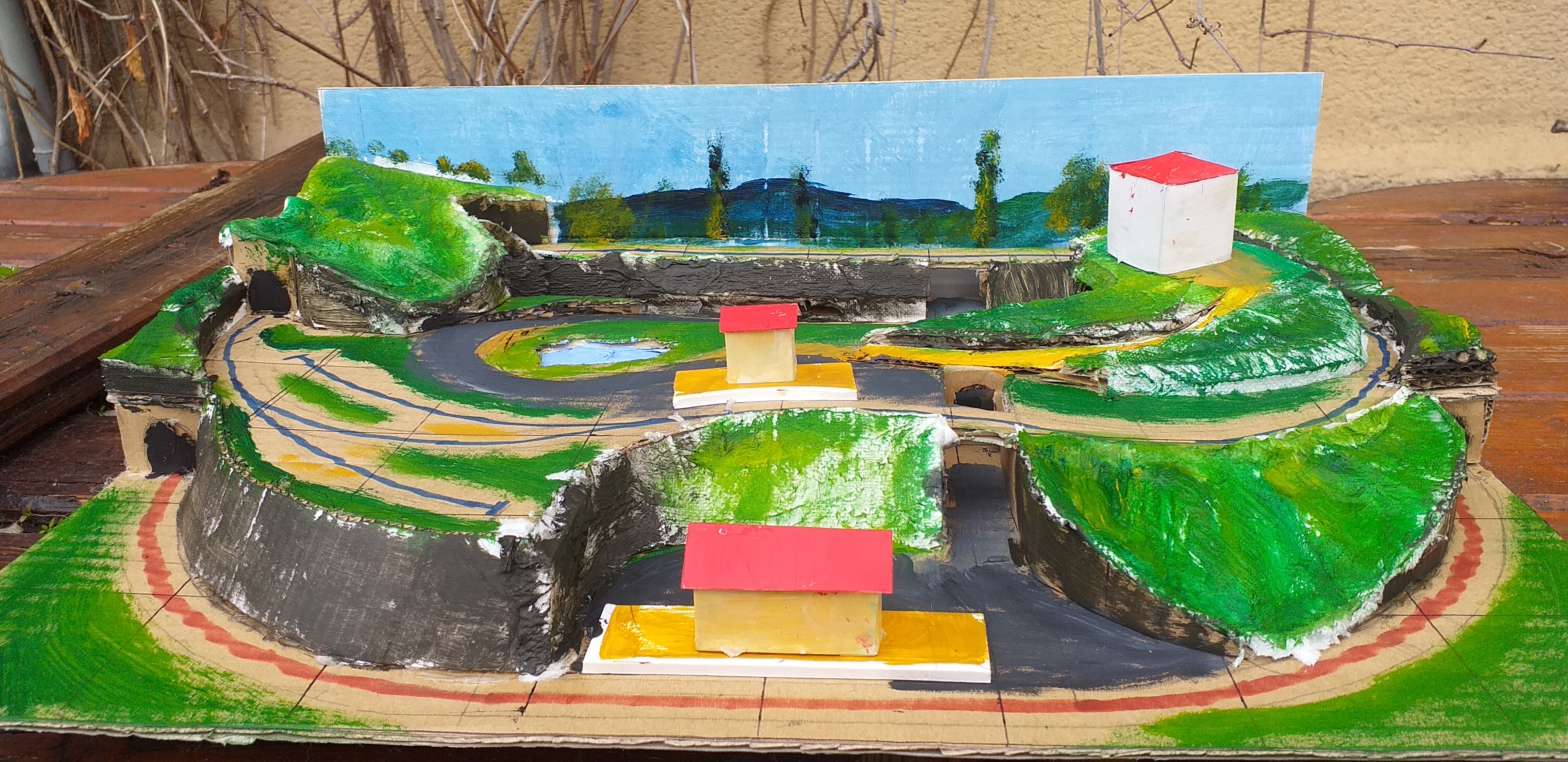

Allez, pour ceux qui ont bien voulu repondre, une vue de la pré maquette au 1/4:
Réseau sur deux niveaux indépendants.
