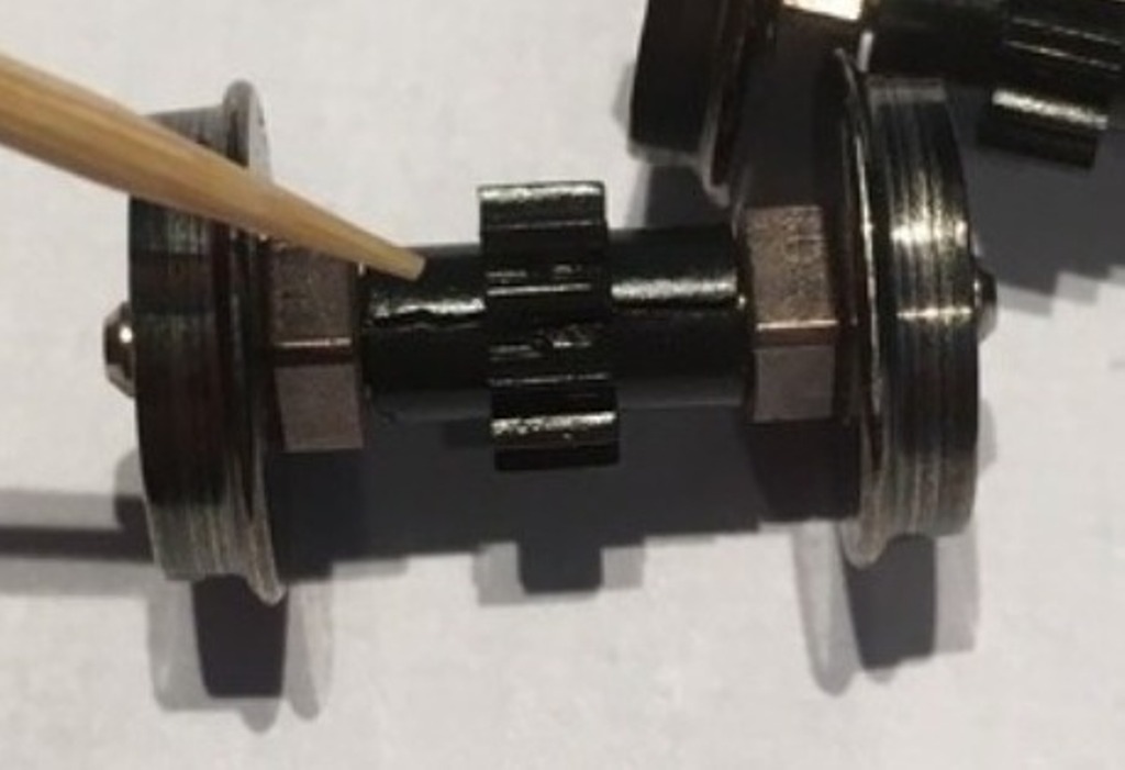

mon souci j ai 2 BB 8051 hornby qui parfois fonctionne tres bien et tres vite .....et d un seul coup se mettre a faire un bruit de friction et bien sur ralentir .....j ai tout essayé un nettoyage parfait du moteur.... des.nouveaux charbons ....un graissage correct des engrenages......rien n y fais ....je ne trouve pas la cause si quelqu un peut m aider.......merci dominique.

:idea: Un engrenage qui patine ou une micro-fissure (pour faire avancer le Schmilblick)

pour la micro fisssure rien d apparent ......dominique.
