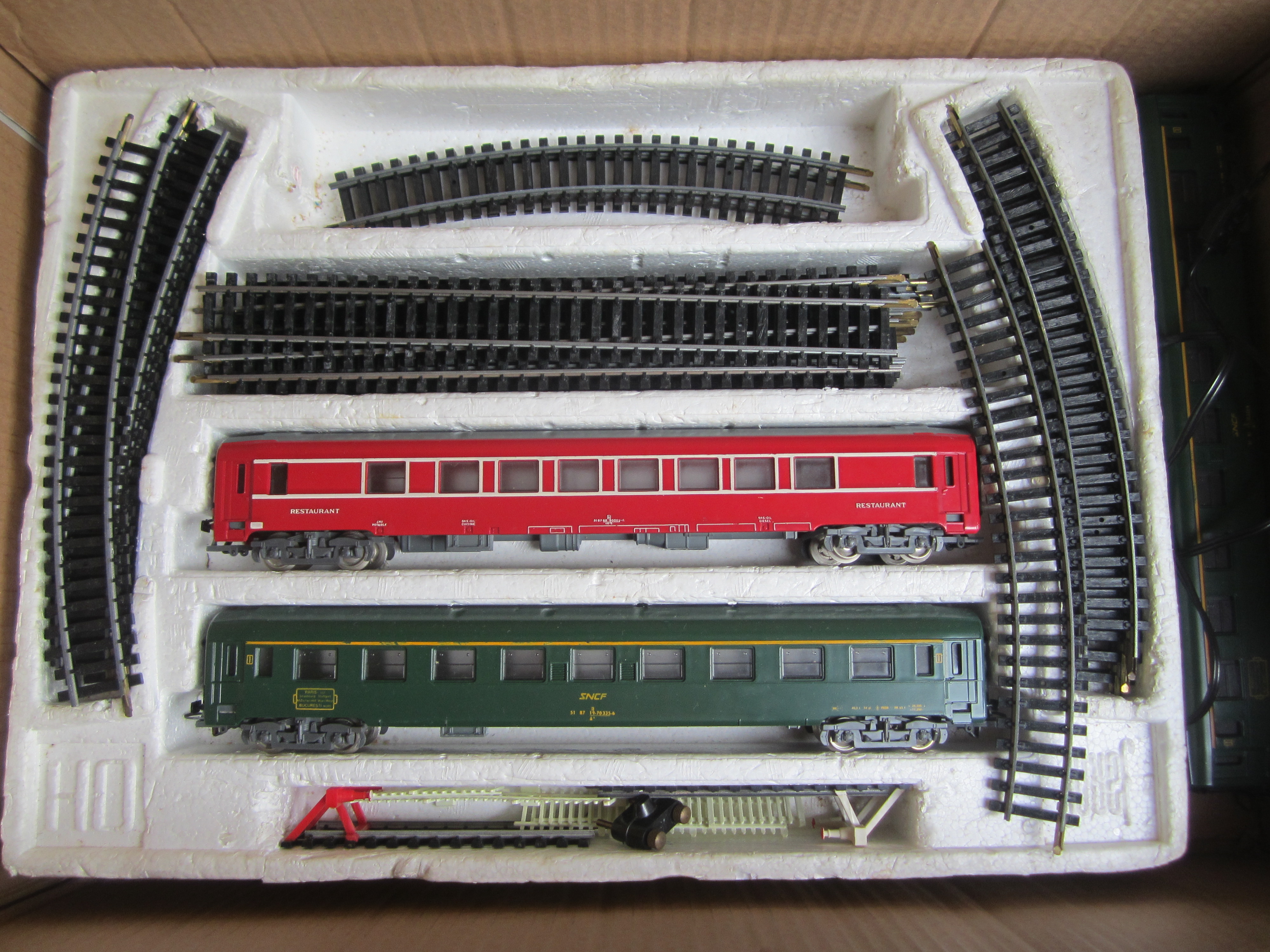

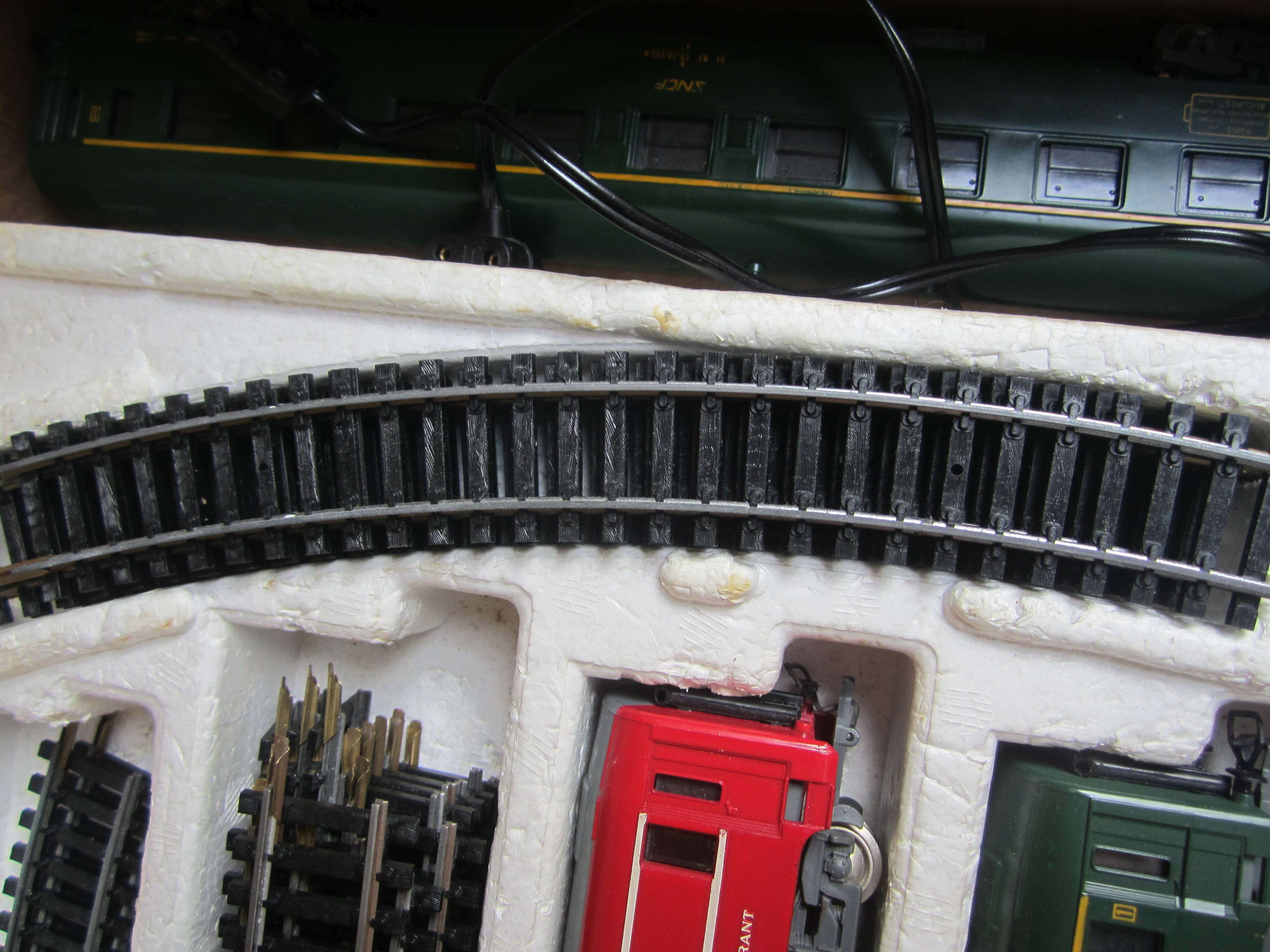

bonjour, merci de votre reponse rapide je n ai pas mis d huile et les bandages ne semblent pas detendus ou en mauvaise etat je ne sais pas en quelle matiere sont les rails je joins quelques photos cordialement

je ne sais pas en quelle matiere sont les rails ....
Un simple aimant te dira si les rails sont en acier (pas bon) ou en laiton (couleur laiton) ou maillechort.

Au vu de la photo, ça ressemble fortement a des rails en métal.

Aluminium ?

vu la couleur, cela ressemble fort à de l'acier :o
Rails jouef des années 70 :siffle:

Vu le coffret, il s'agit de "New Rail" Jouef des années 60/70 en acier galvanisé. Il n'y a jamais eu de rail en aluminium. A ne pas utiliser car sujet à beaucoup de problèmes de conduction électrique.
Il vaut mieux acheter de la voie en code 100 (hauteur du rail 2.5mm) de marque PIKO, Hornby/Jouef ou encore PECO Setrak entre autres.
Avec ce matériel, éviter tout ce qui est code 83 et code 75.
