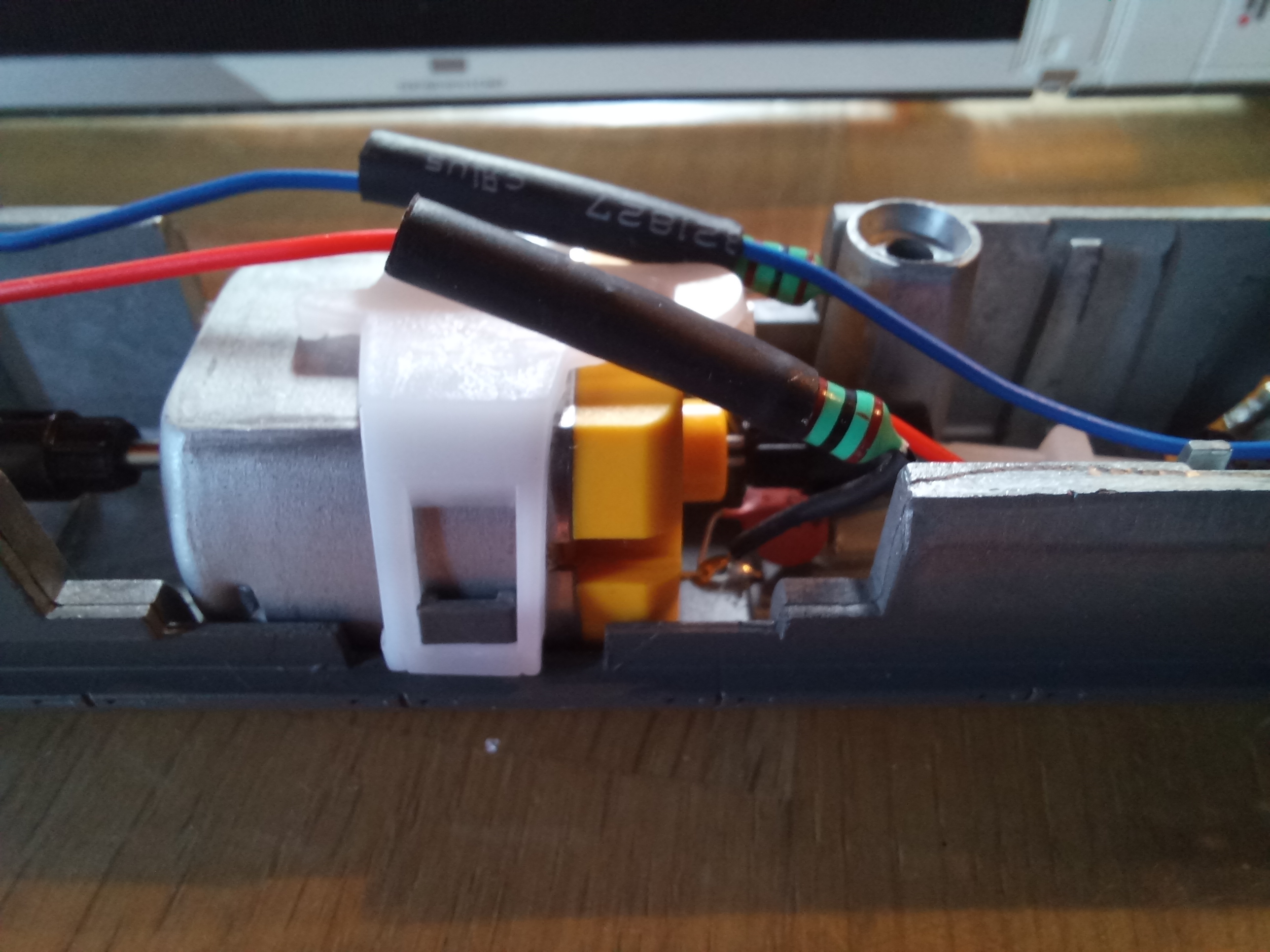

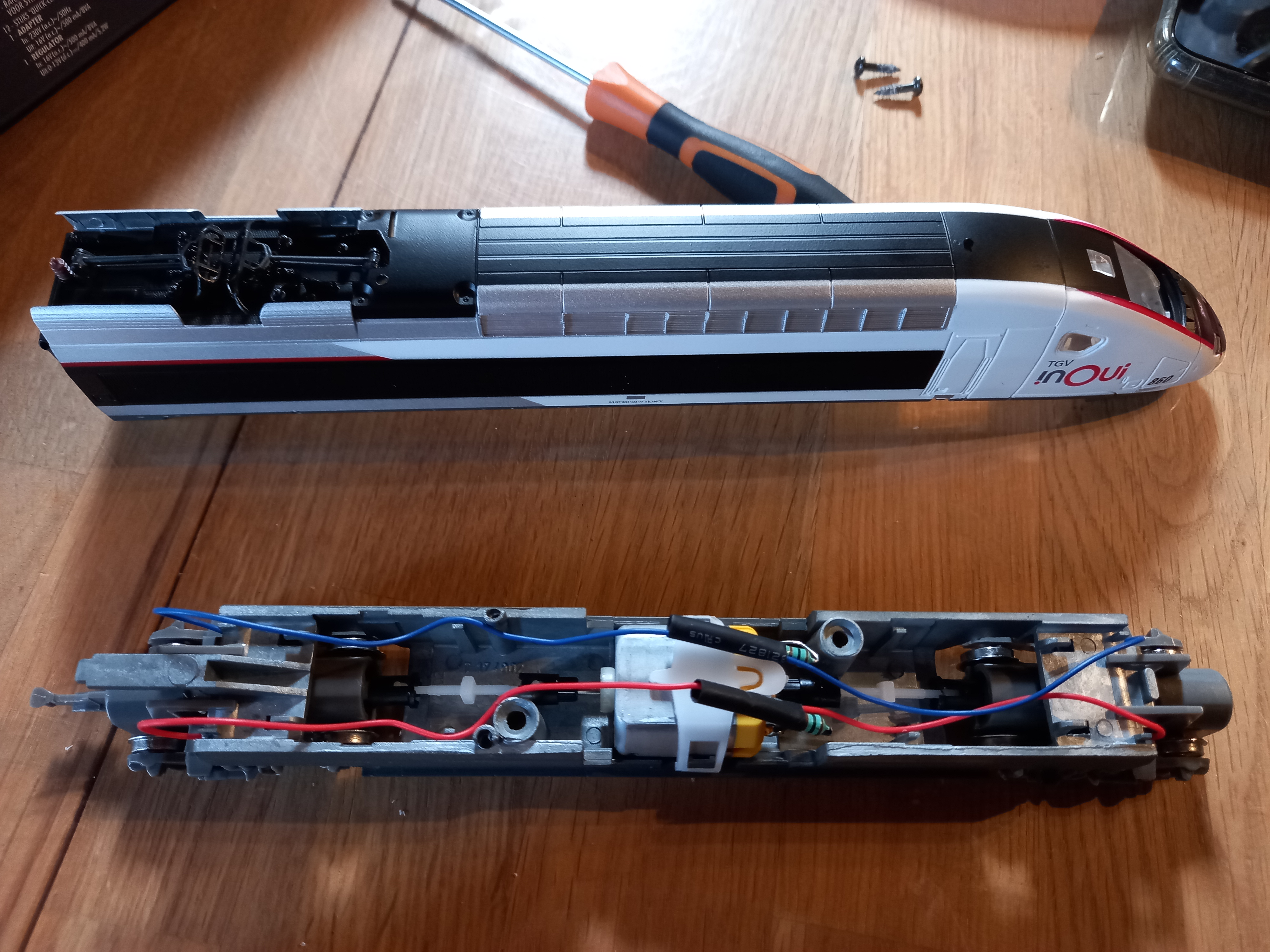

J'ai donc ouvert la machine afin de voir si il y a avait directement un connecteur 8 broches mais non:

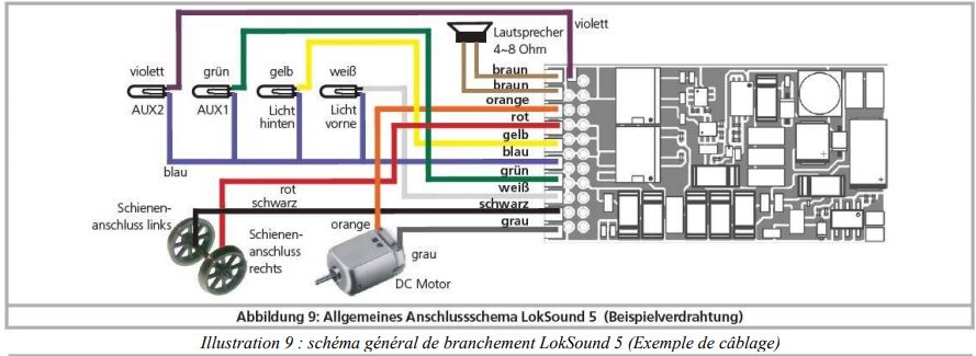

Après quelque recherche je trouve ce schéma de câblage:
le schéma ne me semble pas très compliqué et j'ai de quoi faire les soudures.

- retirer les composants originaux sur le moteur
- couper la fiche 8 broche du decodeur et cabler en fonction du schema directement sur les cables (pour l'instant son et moteur)
- tout replacer et tenter ma chance.
Ma question est la suivante, est ce que cela vous semble être la bonne demarche ou est ce que j'ai oublié quelquechose?
