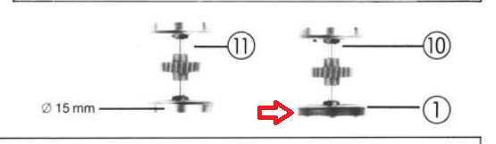

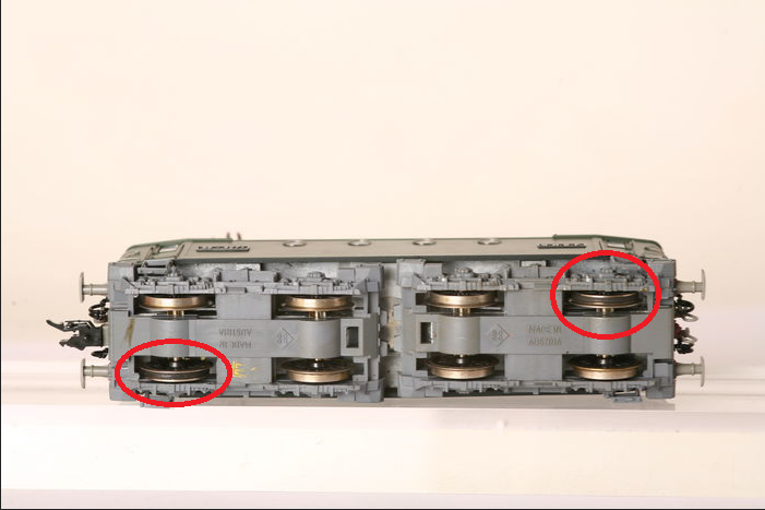

PaulXpress a écrit:Il n'y a pas de bandage sur la 8257, voir parts list : https://www.roco.cc/doc/ET/1/DE/43466_9060.pdf
Merci Paul, mais je pense qu'il y en a au moins 2
source photo : ICI
et visible sur le schéma donné en lien

Messagepar Vaporiste
08 Déc 2020, 21:20
Confirmé dans la légende des pièces. Donc si toutes les roues sont pareilles, sans gorge, la locomotive a été modifiée.
C'est le cas de certaines de mes machines qui ont assez de poids adhérant, pour autant que je trouve les pièces.
