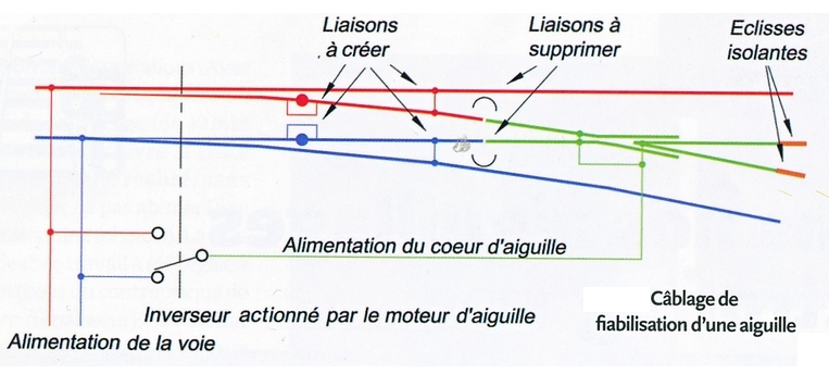

Je reviens avec un petit souci parce que ça fait longtemps que je n'ai pas touché de réseau ferroviaire et encore moins dans les aiguillages.
j'ai l'impression que mon train se met peut être en court-circuit avec les deux aiguillage faut-il isoler à les aiguillage ou comme sur schéma c'est bon sens isolé ?
Pour info tous les rails son sont connectés avec des éclipse métal et mes aiguillage son de peco.
Sur l'Aiguillage SL-E91 il y a un Long fil et 2 petit fils que j'ai coupé comme indiqué au dos de la boîte.

Ton aiguillage SLE91 est un modèle Electrofrog (le E l'indique), avec coeur non isolé en métal.
C'est de là que vient le court-circuit. Il faut placer des éclisses isolantes au niveau de ce coeur et le réalimenter avec un inverseur : celui-ci viendra relier le long fil dont tu parles au rail droit ou au gauche.
Les deux liaisons au niveau des axes de rotation des aiguilles sont faites pour fiabiliser le contact mais ne sont pas indispensables dans un premier temps. Si tu les réalises, il faut du fil fil souple et ne pas bloquer les aiguilles par la soudure.

jc59 a écrit:Bonjour,
Jean-Claude

Messagepar jc59
25 Nov 2020, 15:36
Rebonjour,

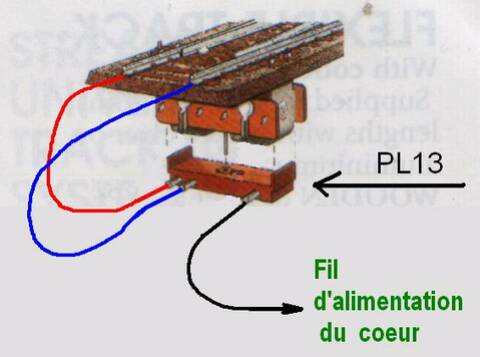

Il faut mettre deux éclisses isolantes comme indiqué sur le schéma. Si tu considères la droite du schéma au niveau de ces éclisses, celle du haut est reliée au rail bleu qui suit et celle du bas au rail rouge ; sans modèle isolant, tu as un court-circuit.
Le problème ne se pose pas avec des coeurs d'aiguillages isolés en plastique. Mais là, tu vas améliorer la prise de courant pour les locomotives avec peu d'essieux capteurs (ou avec de mauvais contacts) qui restent parfois bloquées sur les aiguillages à coeur isolé.
Un système inverseur peut être couplé à tes moteurs PL10, pour avoir cette polarisation automatique du coeur d'aiguillage. Il existe des modèles doubles (photo ci-dessous) avec un second inverseur pour les voyants du TCO, par exemple.
Jean-Claude

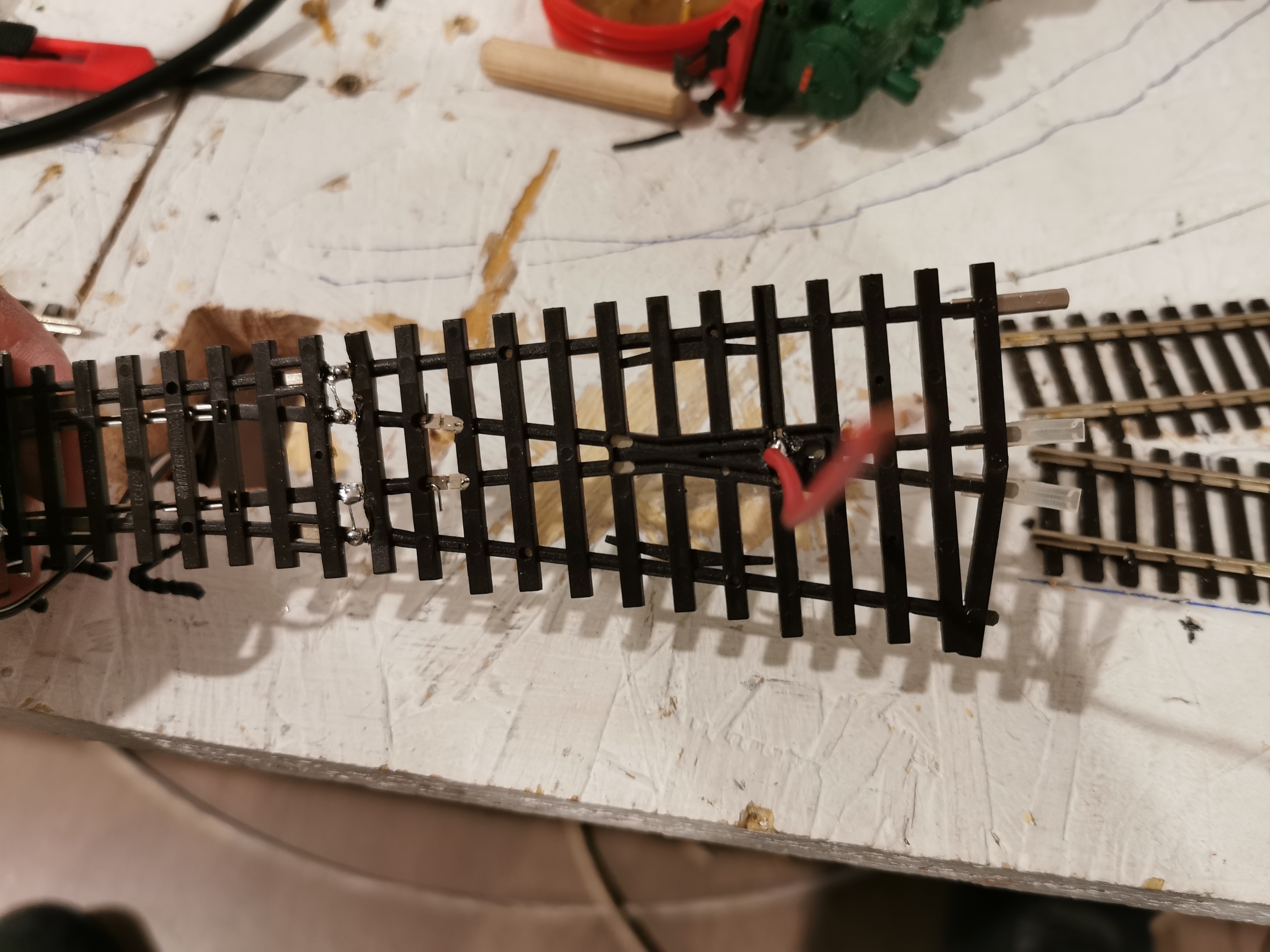

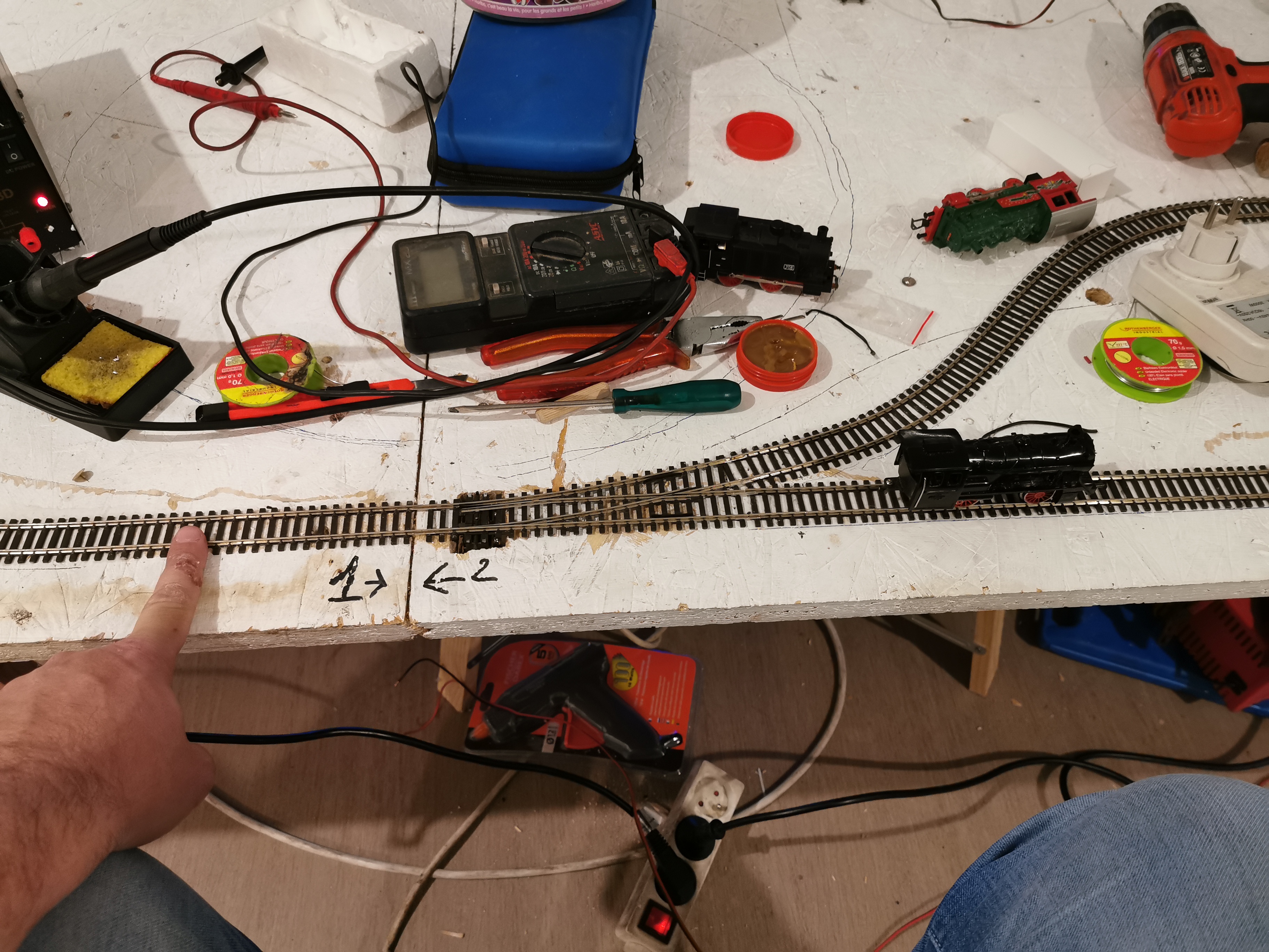

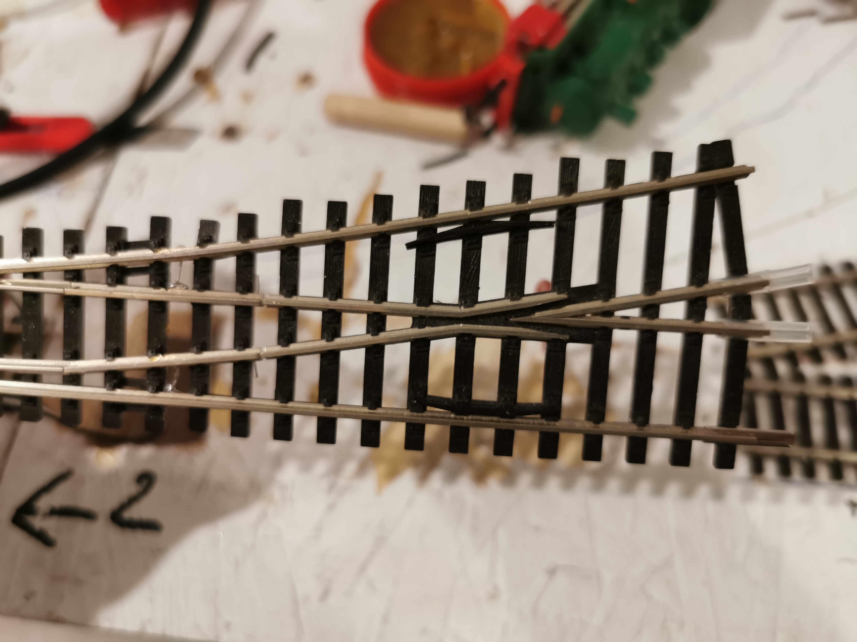

Messagepar Steph74
25 Nov 2020, 19:32
Du coup j'ai isolé l'aiguillage comme c'était plus haut et du coup maintenant je me retrouve avec un problème c'est que avant l'aiguillage côté gauche le train ne fonctionne plus après l'aiguillage le train fonctionne voir photos là où il y a mon doigt ne fonctionne plus là où il y la locomotive ça fonctionne par contre j'ai pas encore essayé sur le rail intérieur.
Pour le moteur je me suis trompé c'est pas des PL-10WE c'est des anciens qui ressemble sans la plaque en dessous.
Cordialement Stéphane,

Messagepar jc59
25 Nov 2020, 21:54
La platine avec 1 ou 2 inverseurs s'achète séparément et se rajoute sur le moteur d'aiguillage.
Il faut que tu alimentes tous les tronçons isolés : les deux parties de la boucle extérieure et la boucle intérieure.
Jean-Claude

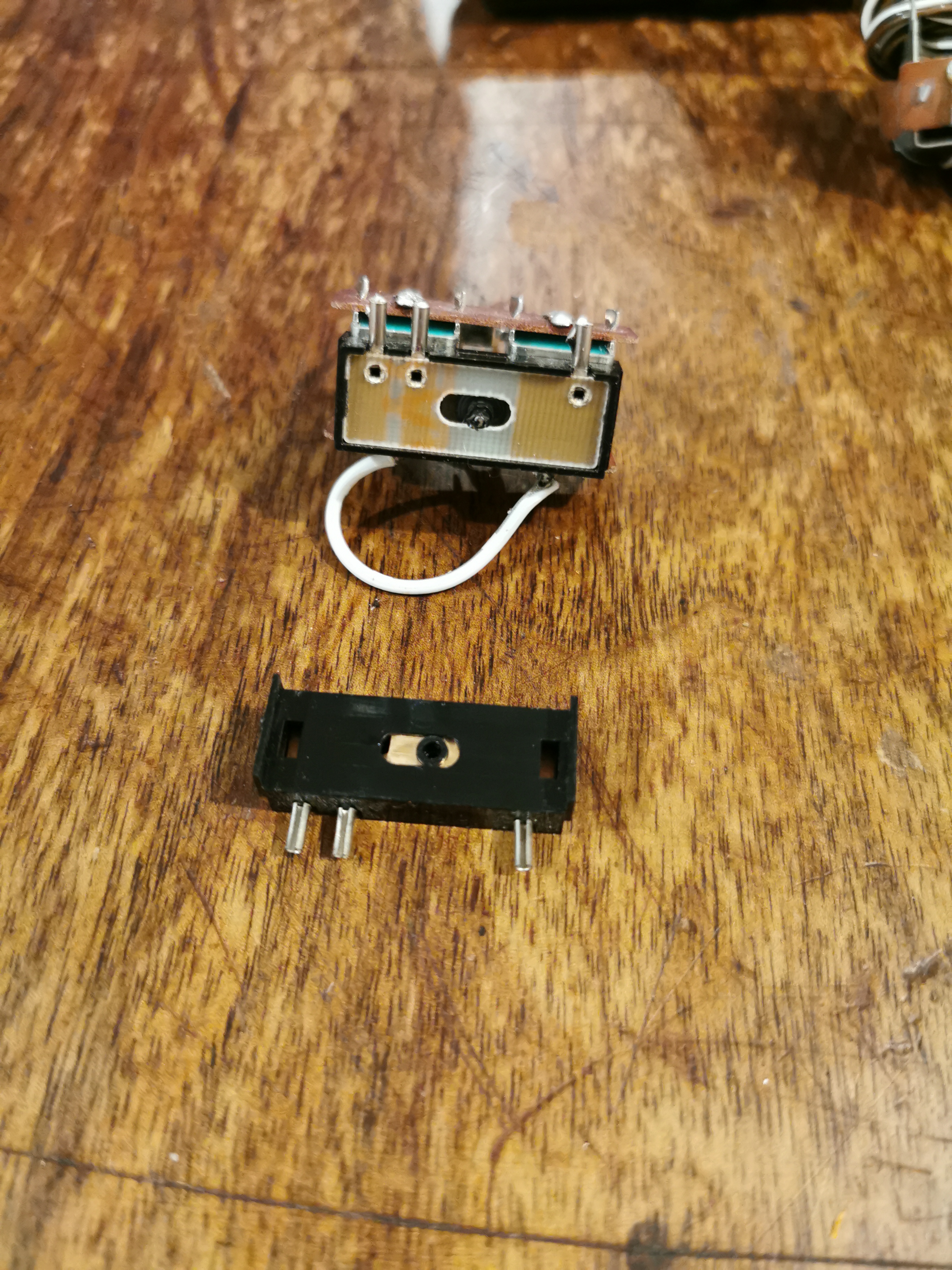

Vous parler de cette pièce ?

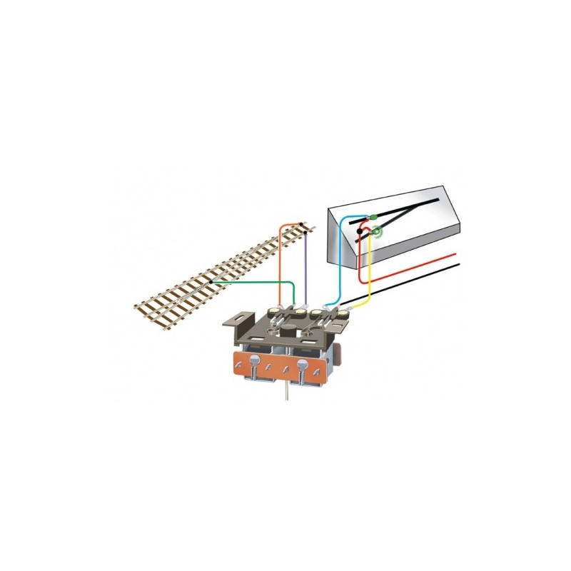

Si c'est le cas je n'ai pas compris comment brancher avec le schéma que vous m'avez fourni au-dessus, car j'ai trois branchement et sur votre schéma il y a 5 filles qui partent et on voit pas comment les brancher derrière.

Messagepar jc59
26 Nov 2020, 09:10
Bonjour Stéphane,
Oui, tu disposes donc déjà de cet inverseur :) qui va te servir à alimenter le coeur d'aiguillage comme sur le premier schéma.
Tu relies le point commun au coeur et les deux autres bornes vont aux rails (fils rouge et bleu)
Tu installes donc ainsi tes deux aiguillages (s'il restait un court circuit, tu permutes les branchements aux fils rouge et bleu).
Il te restera à alimenter les trois cantons du réseau (les deux parties de la grande boucle séparées par les aiguillages et la boucle intérieure)
(sur le second schéma apparaissaient 6 fils car c'est une platine avec deux inverseurs)
Jean-Claude
