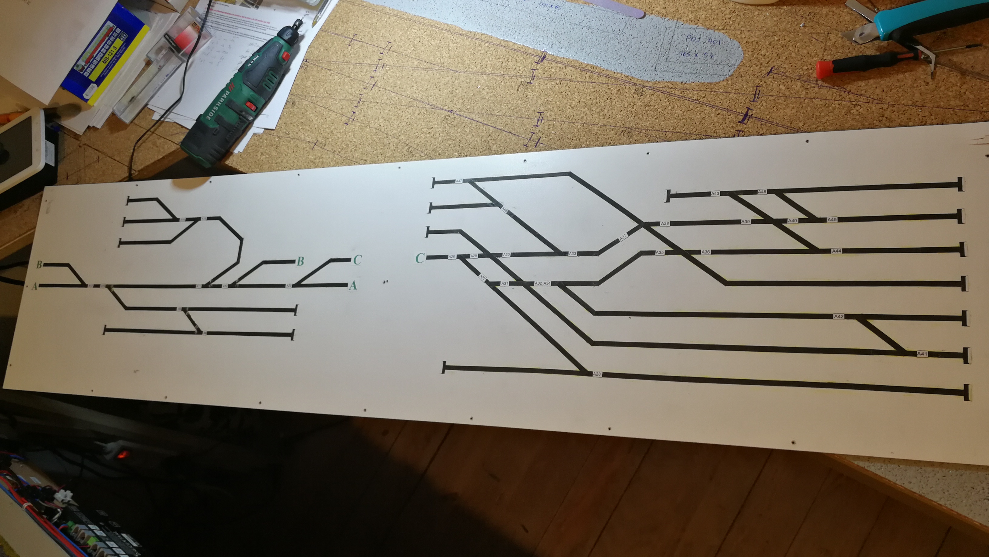

TCO
Messagepar bengae
20 Déc 2020, 07:14
Pour un TCO voilà un début. Il me permet d'avoir la position des aiguillages notamment ceux qui sont cachés. Et j'ai confirmation de l'exécution de la commande de l'aiguille car parfois ça bug. Quand il sera finalisé je reprendrai une photo...
