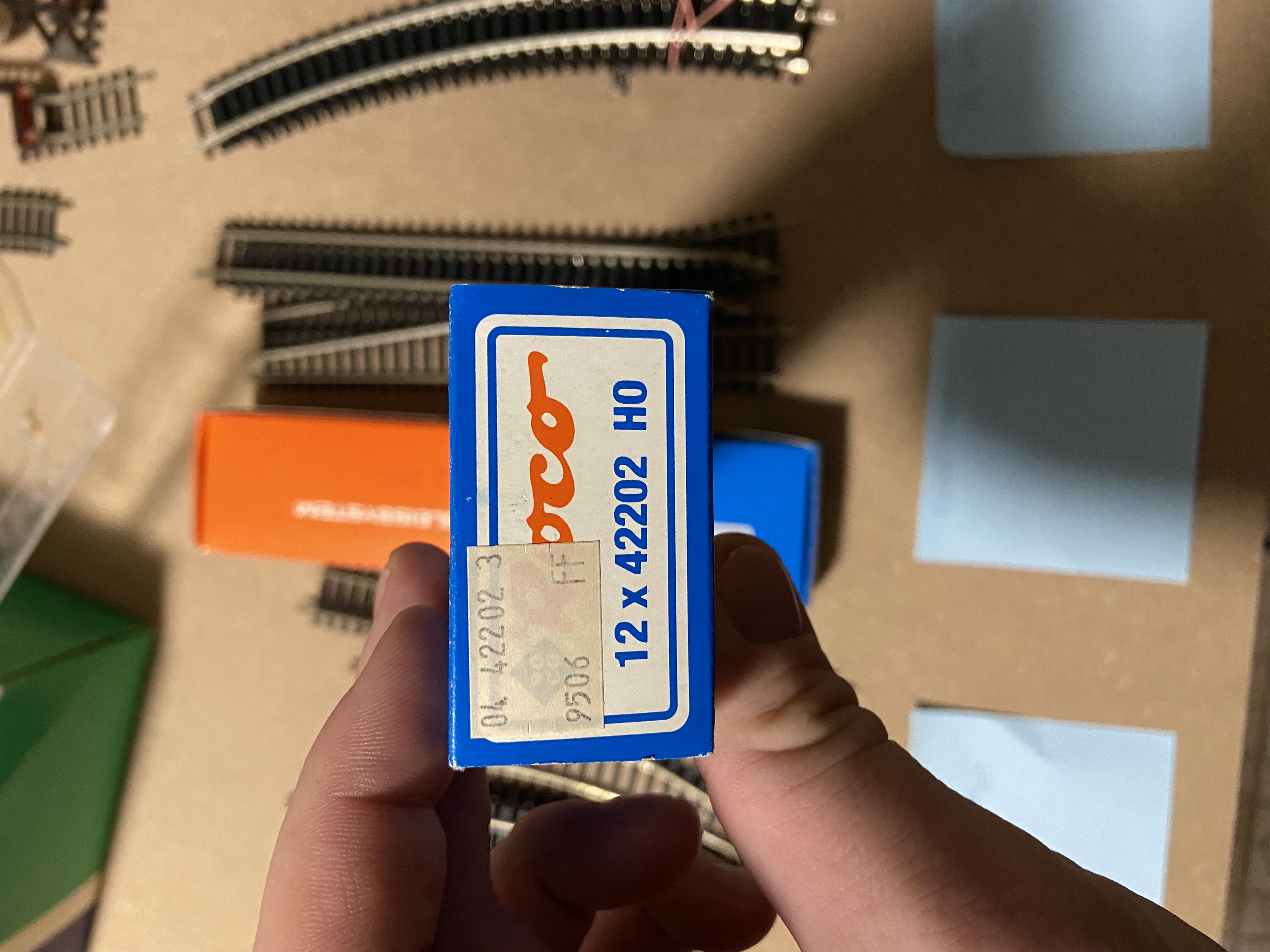

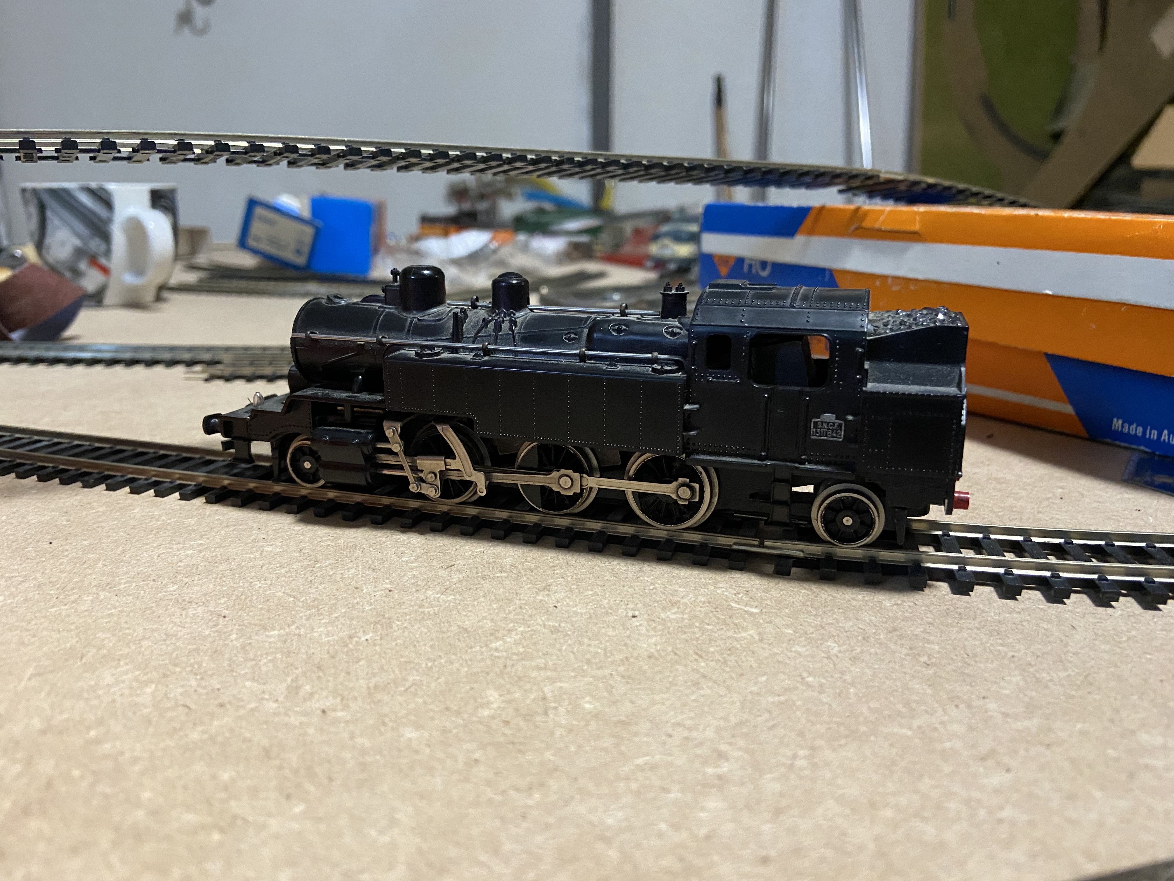

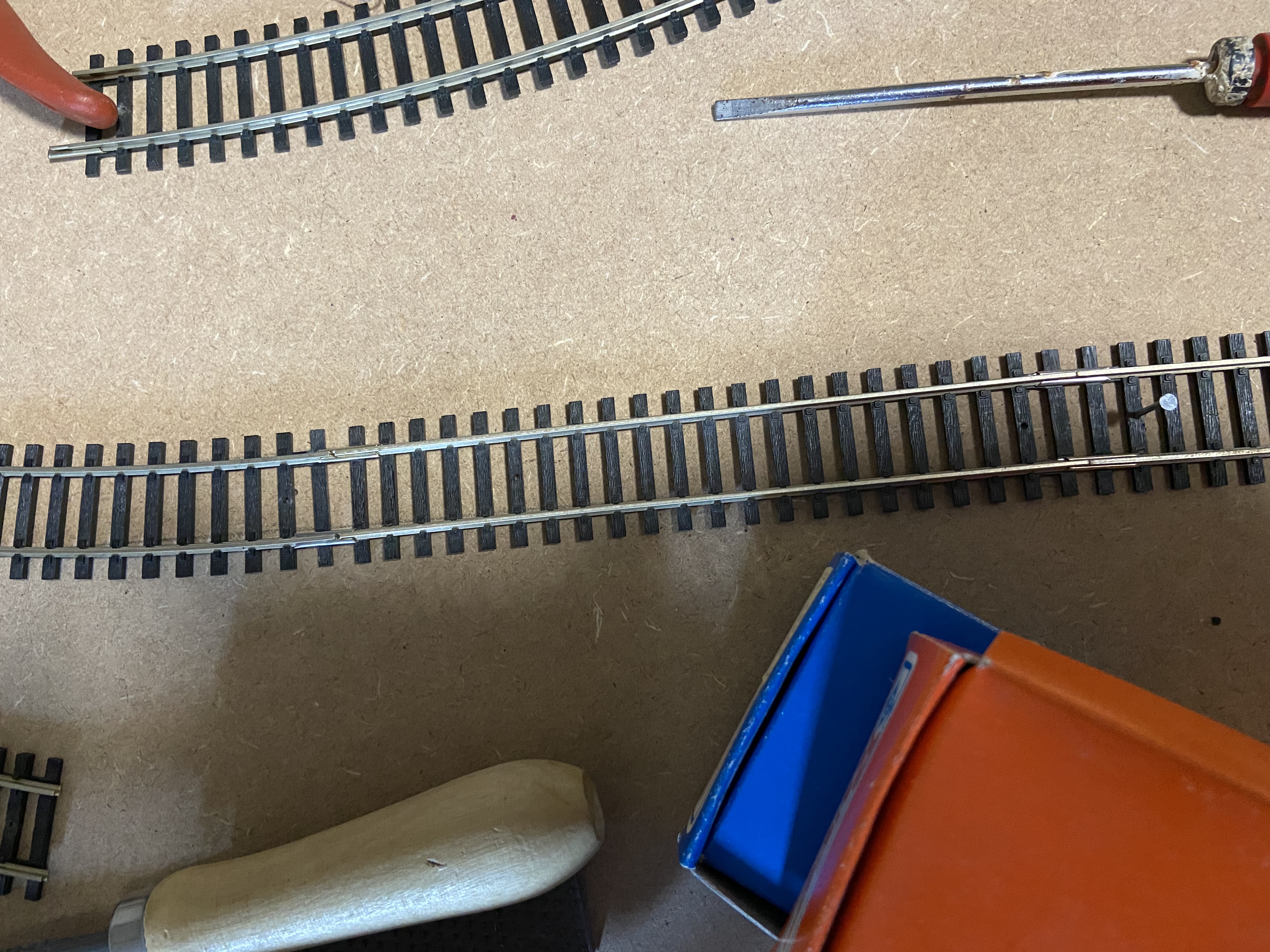

J'ai des rails ROCO avec des références comme 42202 HO. Je me renseigne, arrêtez moi si je me trompe mais je crois avoir compris que le HO représentait l'échelle du réseau et le code la forme du rails.
Je crois que j'ai des rails CODE 100 (ca aussi toute une histoire pour déduire cela ... ) mais j'ai mesuré avec une règle enfin bref je crois mais pas sur à 100%. Sur la boite des rails ROCO 42202 c'était déjà inscrit "VIEUX" à la main il y a de ca 25 ans au moins ... ca veut tout dire ...

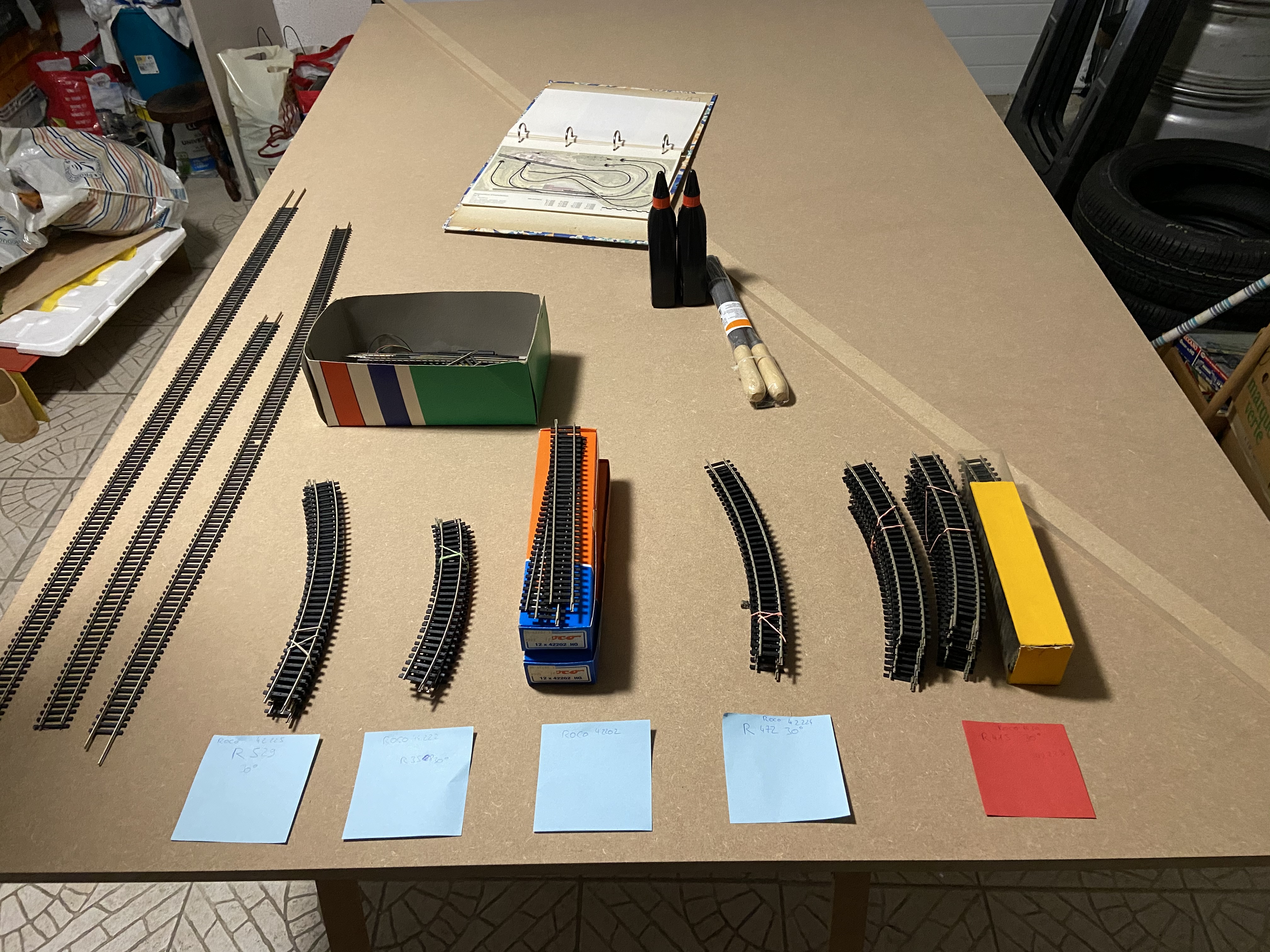

1)Alors j'ai fait faire une table en bois de 200 sur 120.
2)J'ai quelques rails dispo ROCO (visiblement code 100) comme le montre la photo.

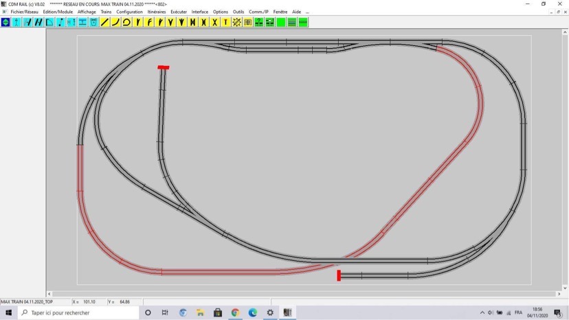

3)J'ai réalisé un plan sur un logiciel de modélisme de train de ce que je souhaite réaliser (la partie rouge est sur une rampe donc passe au dessus de la partie grise schéma non contractuel visiblement))

Donc, effectivement ROCO référence 42202 c'est du ROCO-line code 100 (voir NEM 120)

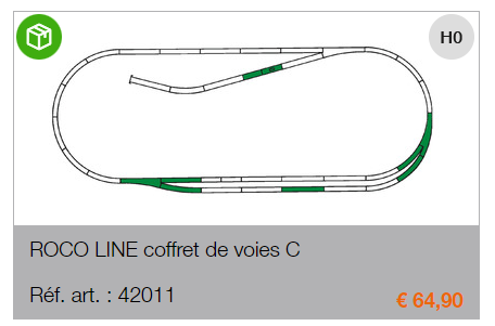

Pour le plan de voie, je remarque un recueil avec des plans, c'est pas mal, mais pour le début d'un vrai débutant, fais un peu plus simple comme cette exemple sur le site ROCO
C'est juste une idée de départ :D
Ensuite, tu te prends au jeu, et tu avances "step by step" ;)

Salut, écoute-tu as déjà bien démarré, tu as appris pas mal de chose pour un novice dans tes recherches. Ton plan ne me paraît pas si compliqué pour l'électrification, et ensuite tu vas apprendre plein de choses ici. Bon courage pour ton aventure, tu verras, si tu n'es pas trop pressé, tout se fait :cool:

premier conseil : avant de partir plus loin dans ton projet, calculer la pente de ta voie rouge pour savoir si elle est réalisable...
avec un plateau de 2m, cela me parait bien juste....

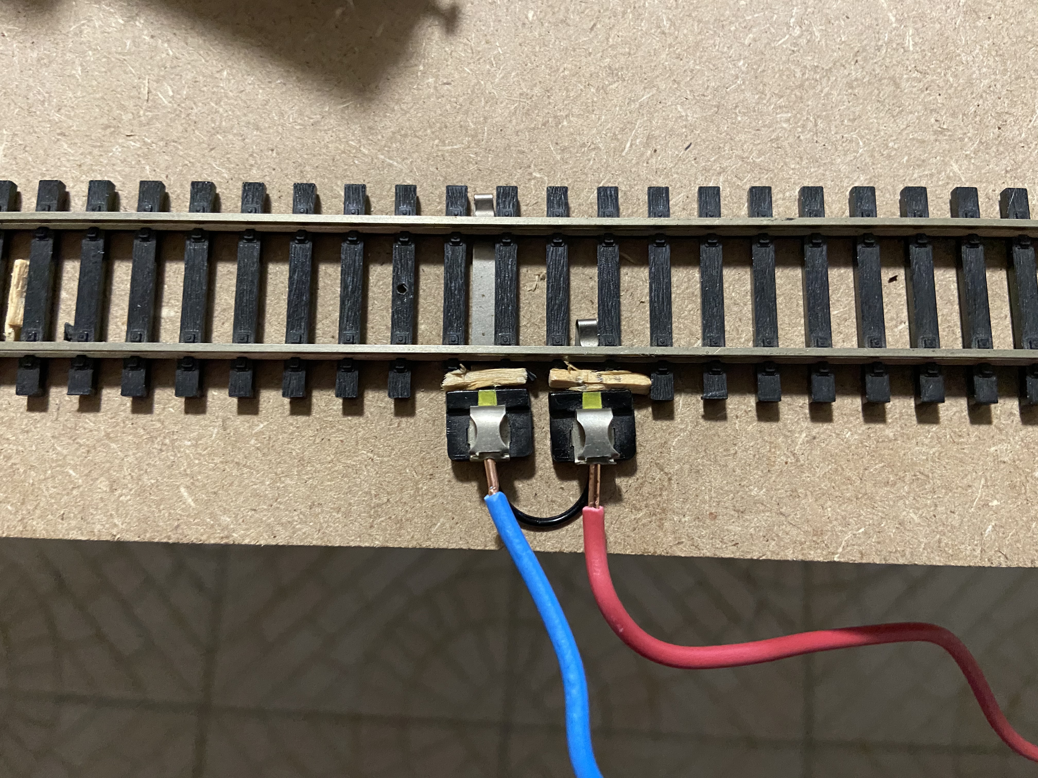

il n'y a pas de boucle de retournement sur ce plan, il n'y a donc rien de compliqué au niveau électrique.
Il n'y a qu'à connecter tous les rails et brancher le transfo quelque part pour que ça marche.
Il vaut néanmoins mieux brancher le transfo à plusieurs endroits pour éviter les problèmes de connexion entre les rails. (attention à la polarité...)

Je vais quand même essayer de réaliser mon plan, d'après les calculs sur logiciel la pente serait d'environ 3.5% à 4.5% suivant mes simulations. Ca semble peu et beaucoup à la fois mais je ferais un test avant de fixer le tout.

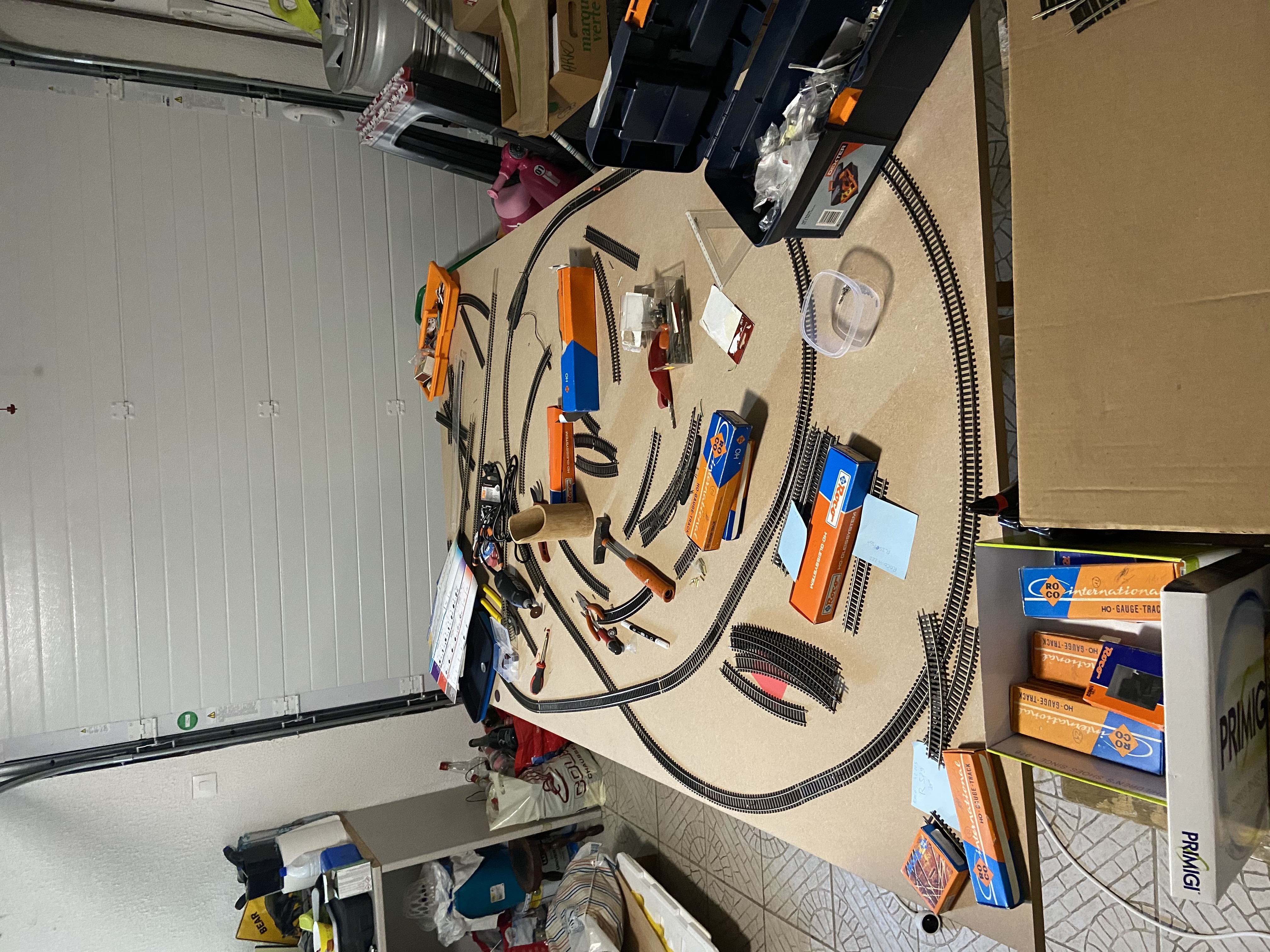

Avancement des travaux :

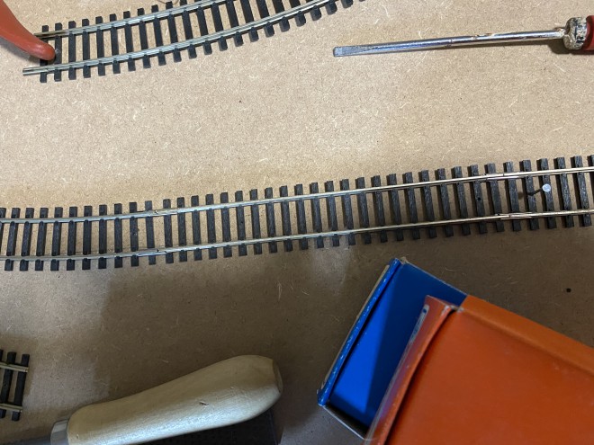

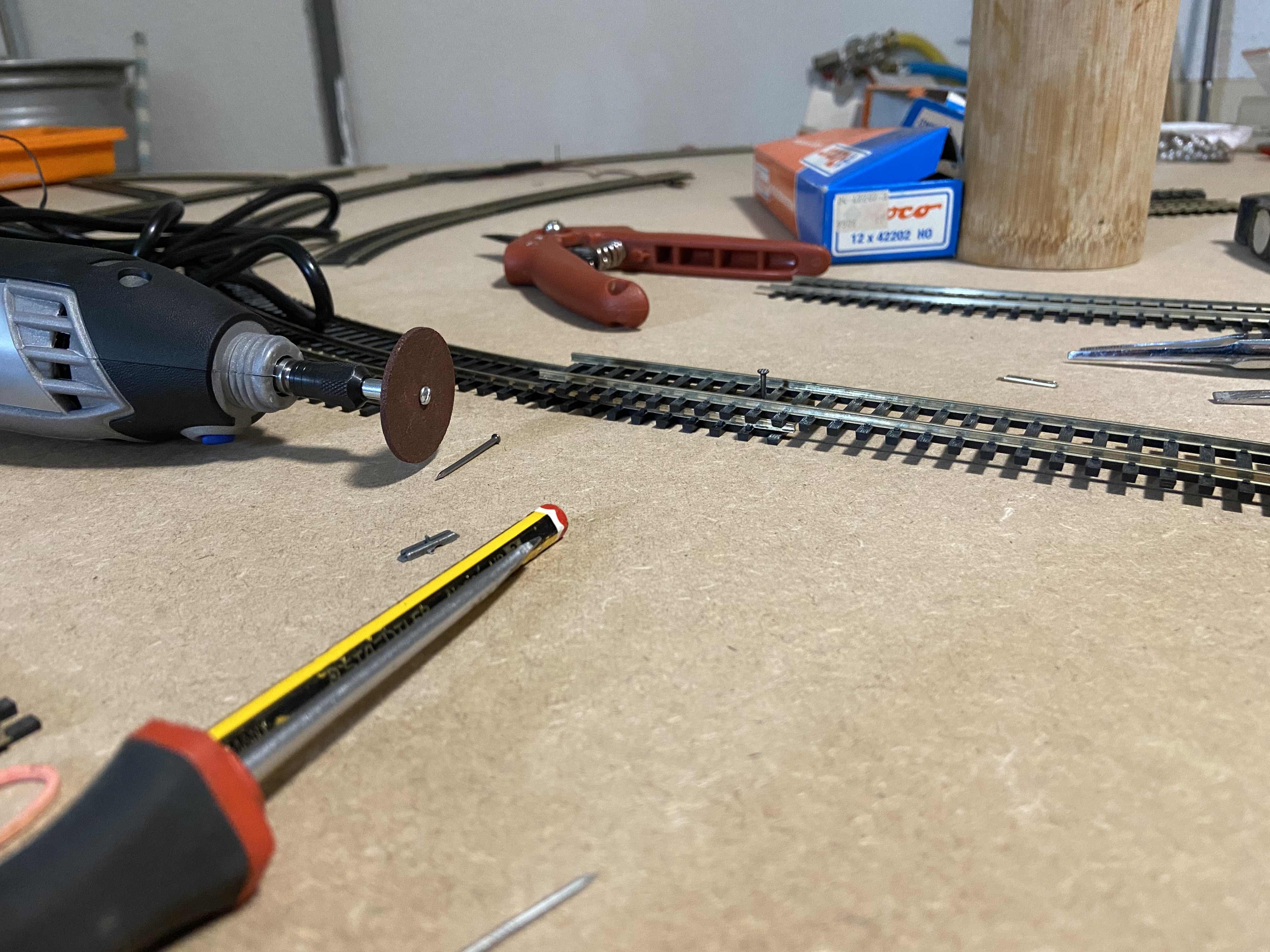

1) Première boucle faite avec première découpe de rail :shock:
( j'ai utilisé une petite scie circulaire à main pour cela et du papier de verre pour polir les extrémités des rails après la découpe.
La jonction me plait et le travail me semble propre.
2)Fixation légère de la première partie de la boucle avec vis ( pour pouvoir dévisser et aménager un décor sous les rails par la suite (je pense utiliser du papier de verre découpé à la forme du tracé pour faire un petit effet "ballaste" :hinhin ).

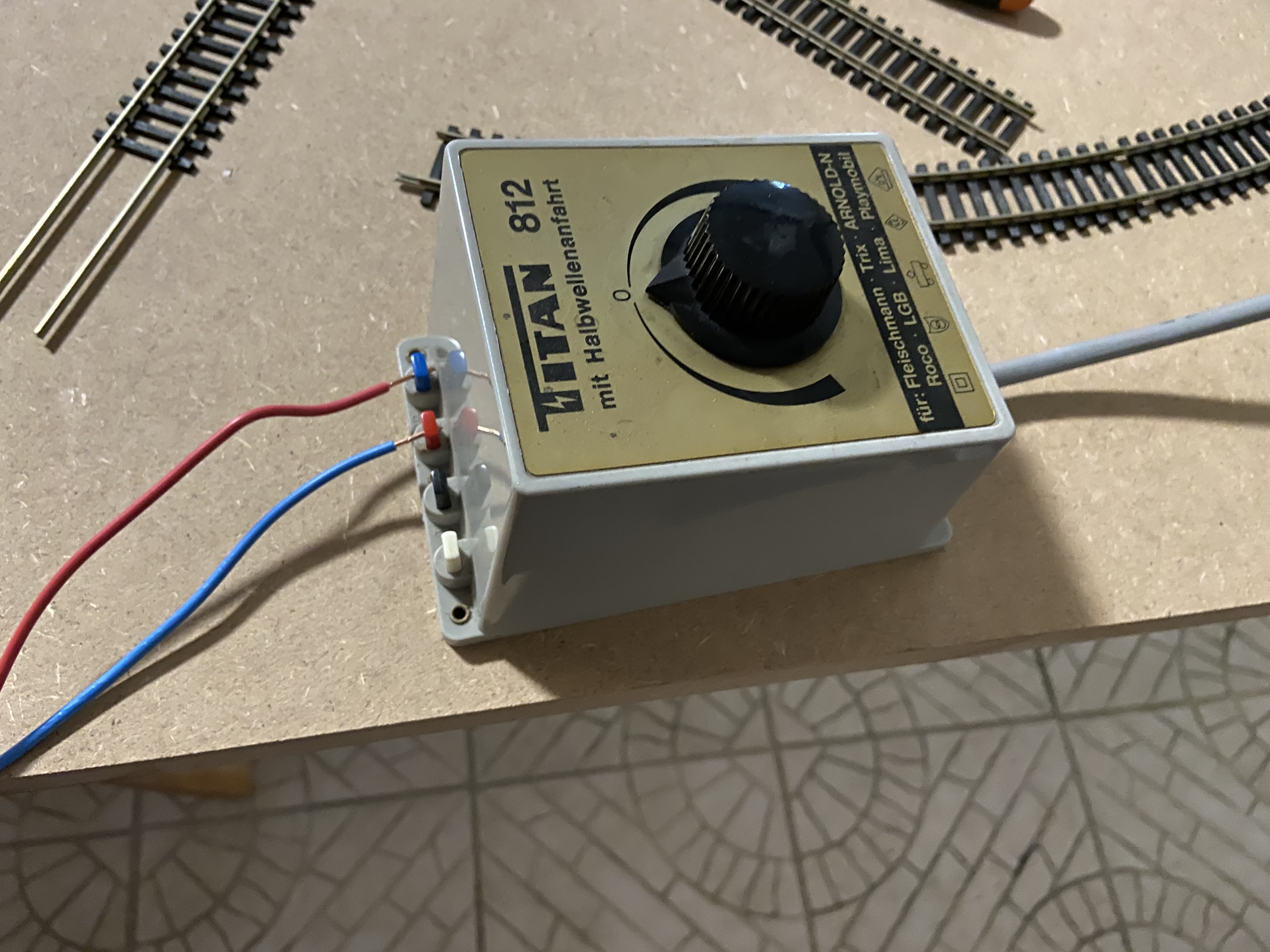

3) Electrification des rails de la première boucle et test sur la première partie fixée actuellement.
TEST CONCLUANT :cool: :applause: , le train roule très bien tout le long de la demi-boucle ! La loco a un peu de mal à démarrer toute seule mais je pense que cela vient du fait qu'elle est très ancienne et est restée plus de 20ans dans un carton au grenier ...

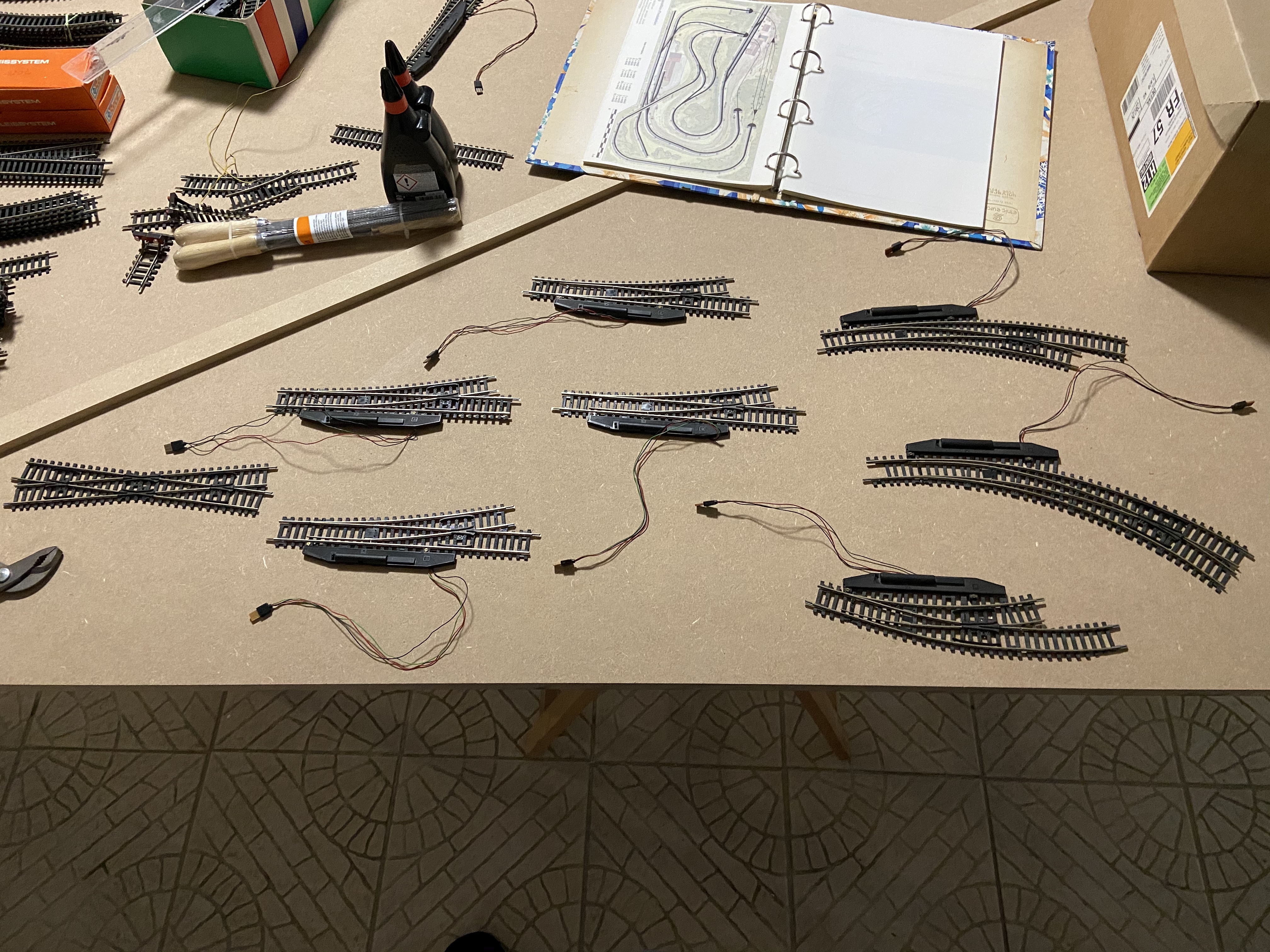

e)Electrification des aiguillages
