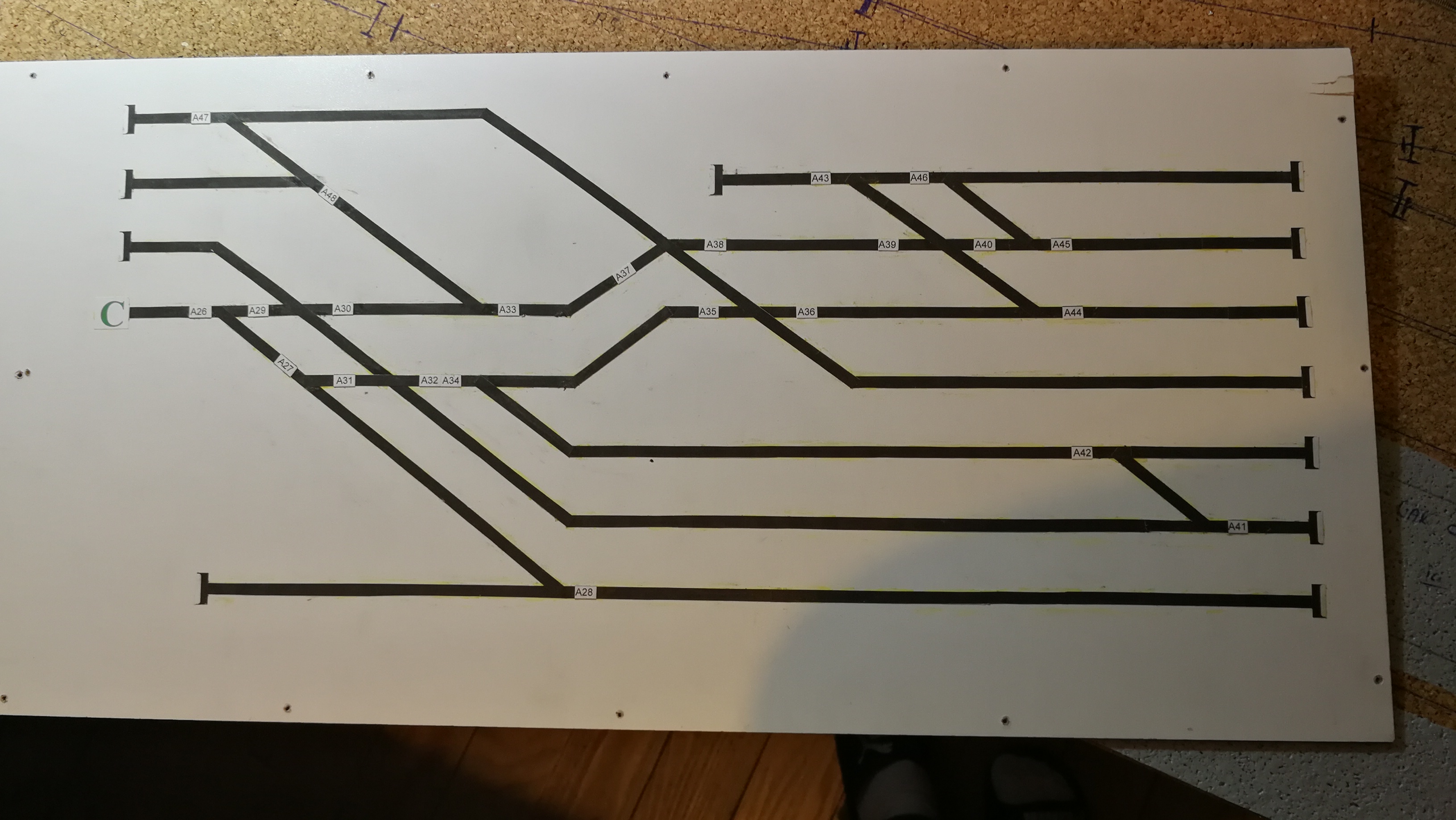

Messagepar bengae
22 Déc 2020, 09:04

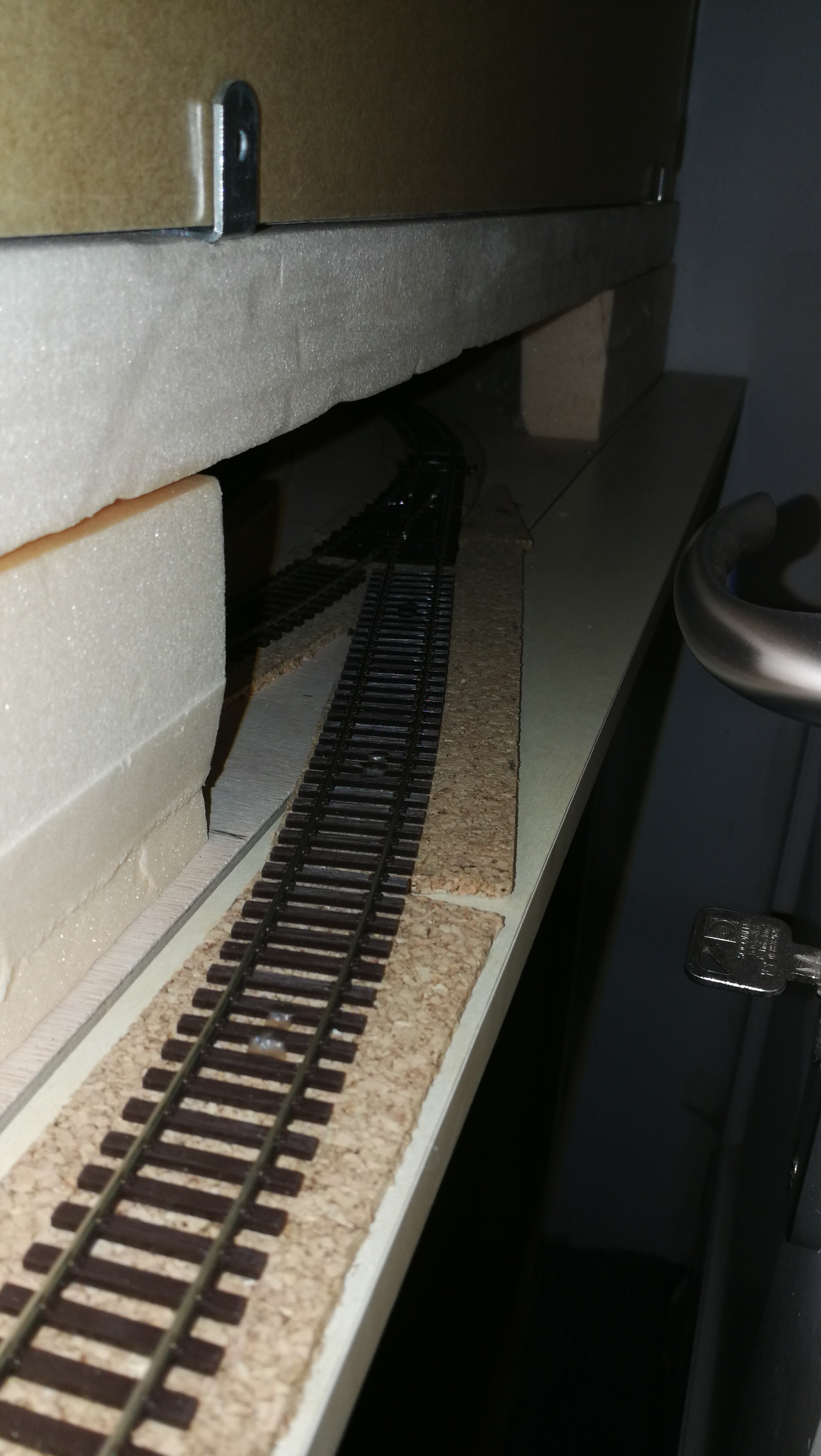

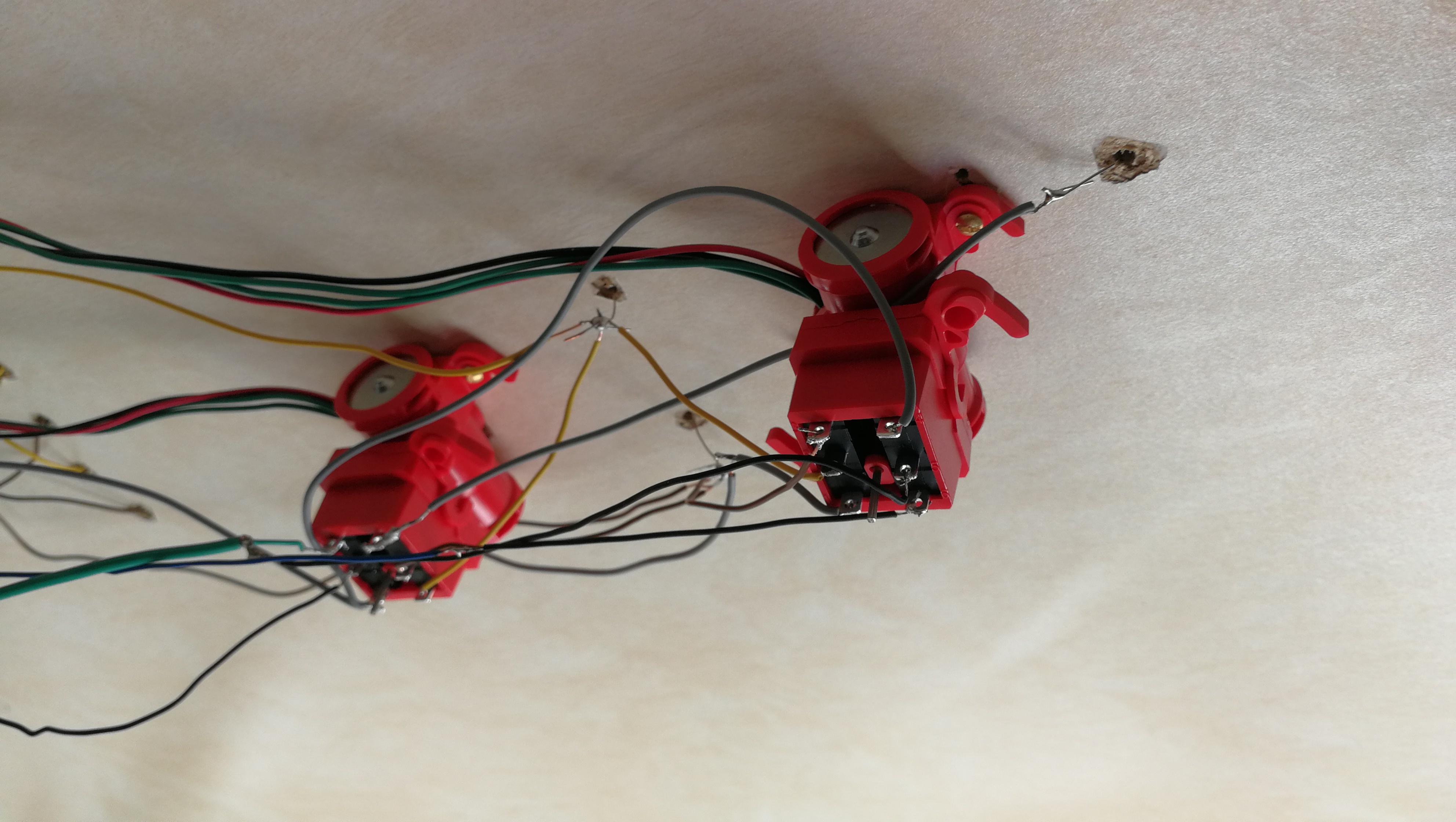

Voici déjà un petit début du module et son plan...
Réapprovisionnement en rail code 75 PECO un peu long en ce moment (aiguillages) donc on débutera la pose d'ici 1 ou 2 mois...
Je pense rester sur le même principe que le réseau principal avec alimentation par feeder et pour chaque rail distinct, des PL1001 pour aiguillage, piloté avec la DR5000 et l'appli Z21 déjà utilisés. En plus du ROCO Y8000 je pense acquérir un MOYSE REE. Au programme, gare et entrepôt, silo à grain, dépôt ferroviaire 3 entrées et un petit embranchement privé (usine). Quelques annexes ferroviaires (foyer des roulants) et on verra.... là je vois à long terme ;)

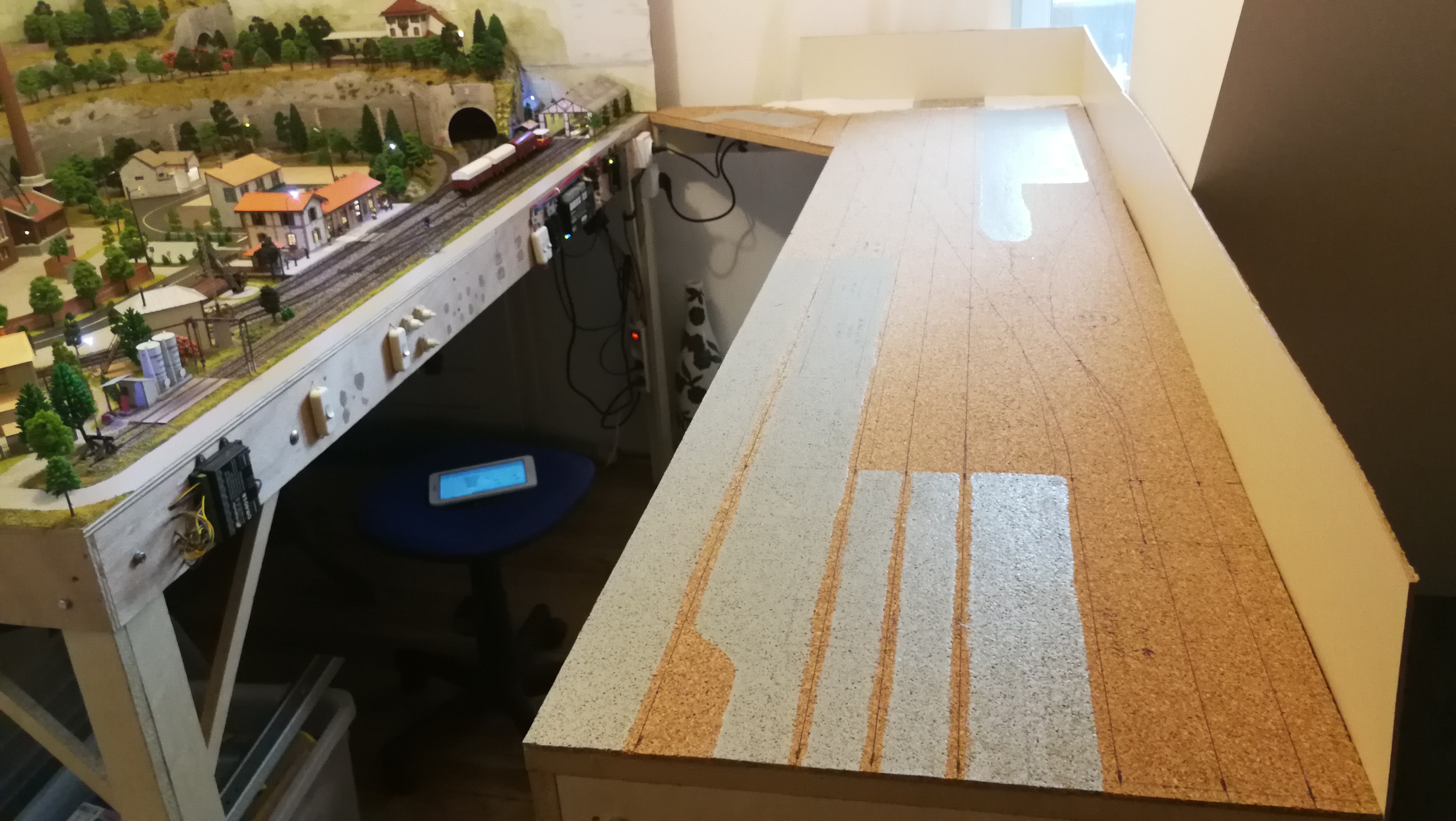

Messagepar bengae
28 Déc 2020, 08:13
Merci.
Là j'ai posé du liège 4mm sur l'ensemble du module puisque les voies seront en partie des voies noyées.
Pour les rails c'est bien comme ça que je vais faire comme pour le réseau principal.

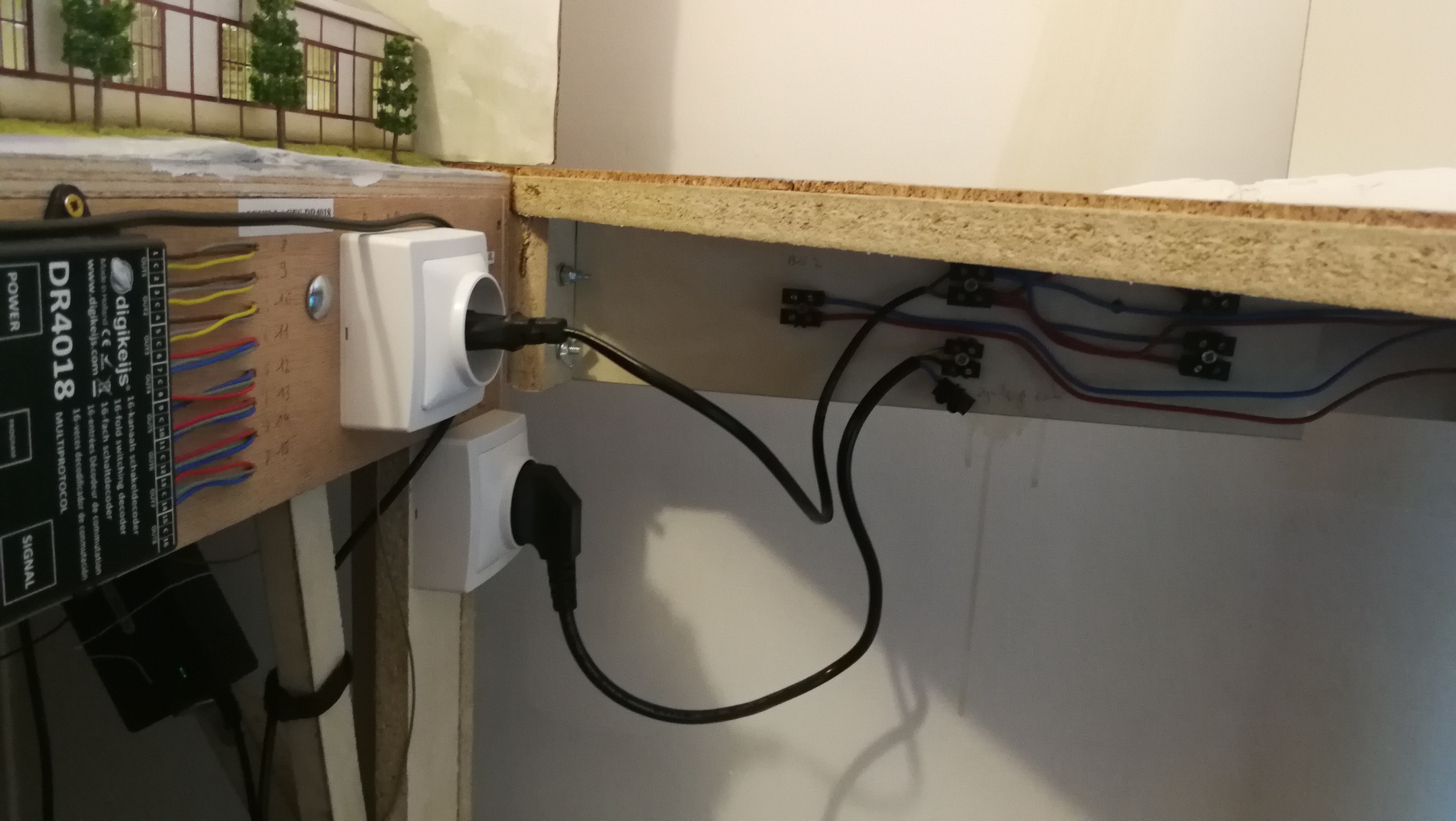

Messagepar bengae
06 Mar 2021, 08:46

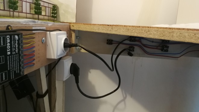

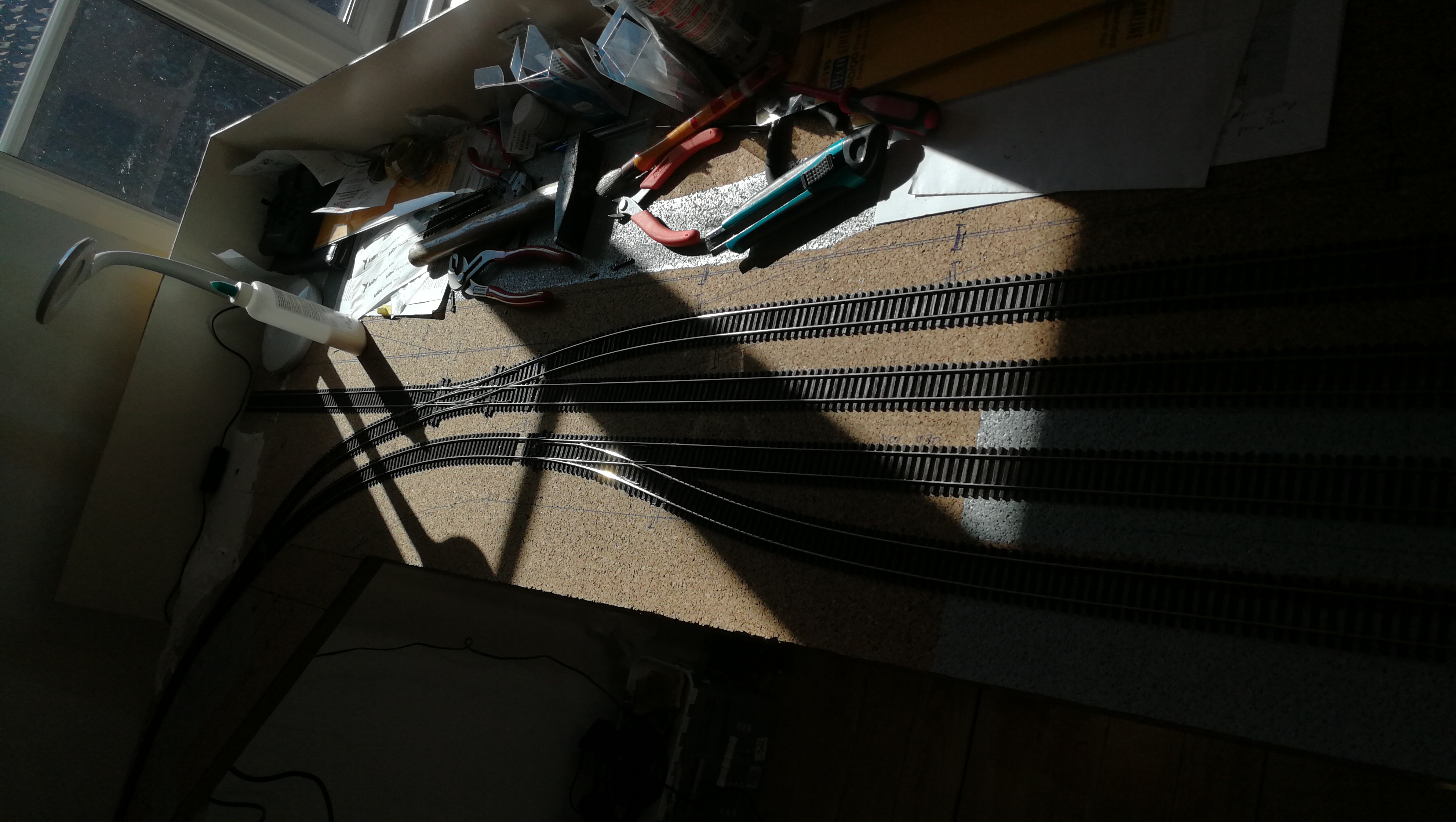

Raccordement avec le module principal (insertion d'un aiguillage sur une voie de la gare cachée)
Début du début de la pose de rails
Branchement électriques au module principal.
On avance doucement mais sûrement :lol:
Je vais finaliser le TCO dans un premier temps (leds, branchements) et au fur et à mesure continuer l'installation des rails.

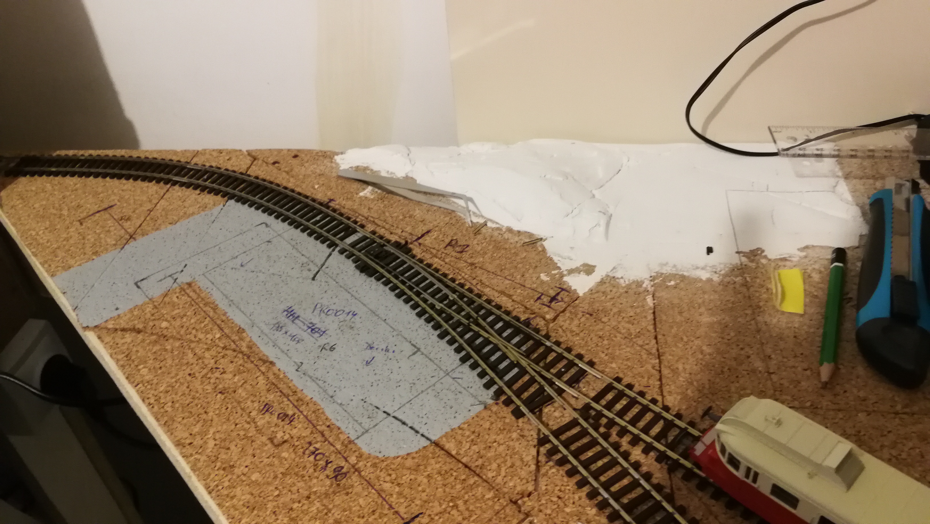

Messagepar bengae

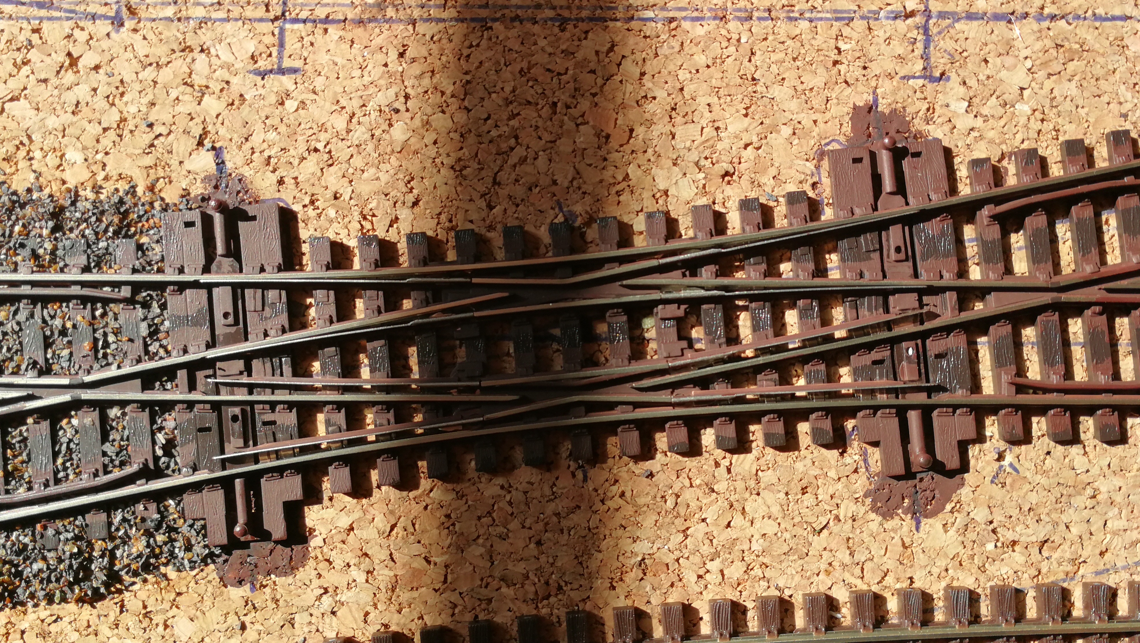

07 Avr 2021, 08:36
Petites évolutions
Première TJD du réseau...
