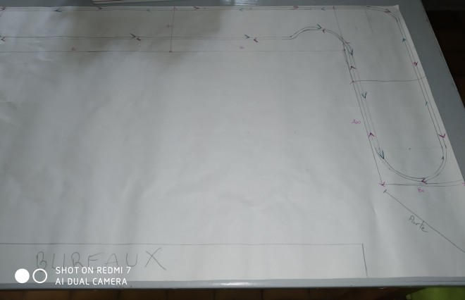

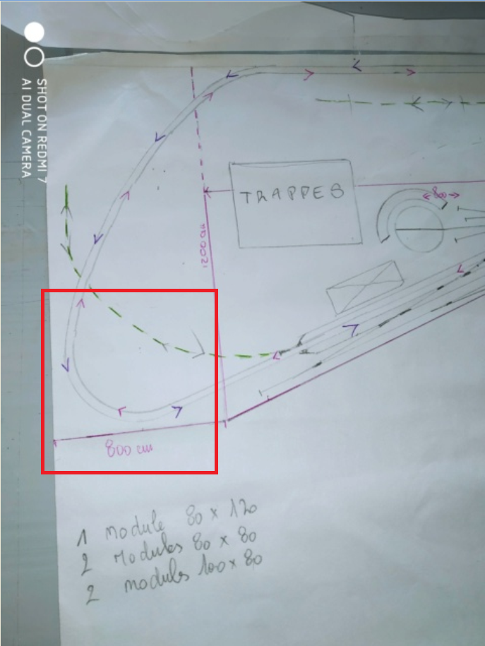

hello
voici ma première ébauche pour mon premier plan dans une piéces .
- en 5 modules
- 2 voies
j'aimerais faire en étage supérieur refaire le tracer en 8 ? et un dépôt PONT TORNANT FLEICHMANN rotonde jouef 8 stelles
il y a pas encore les appareils de voies .
quand pensez vous ?
merci pour vos aide
christian

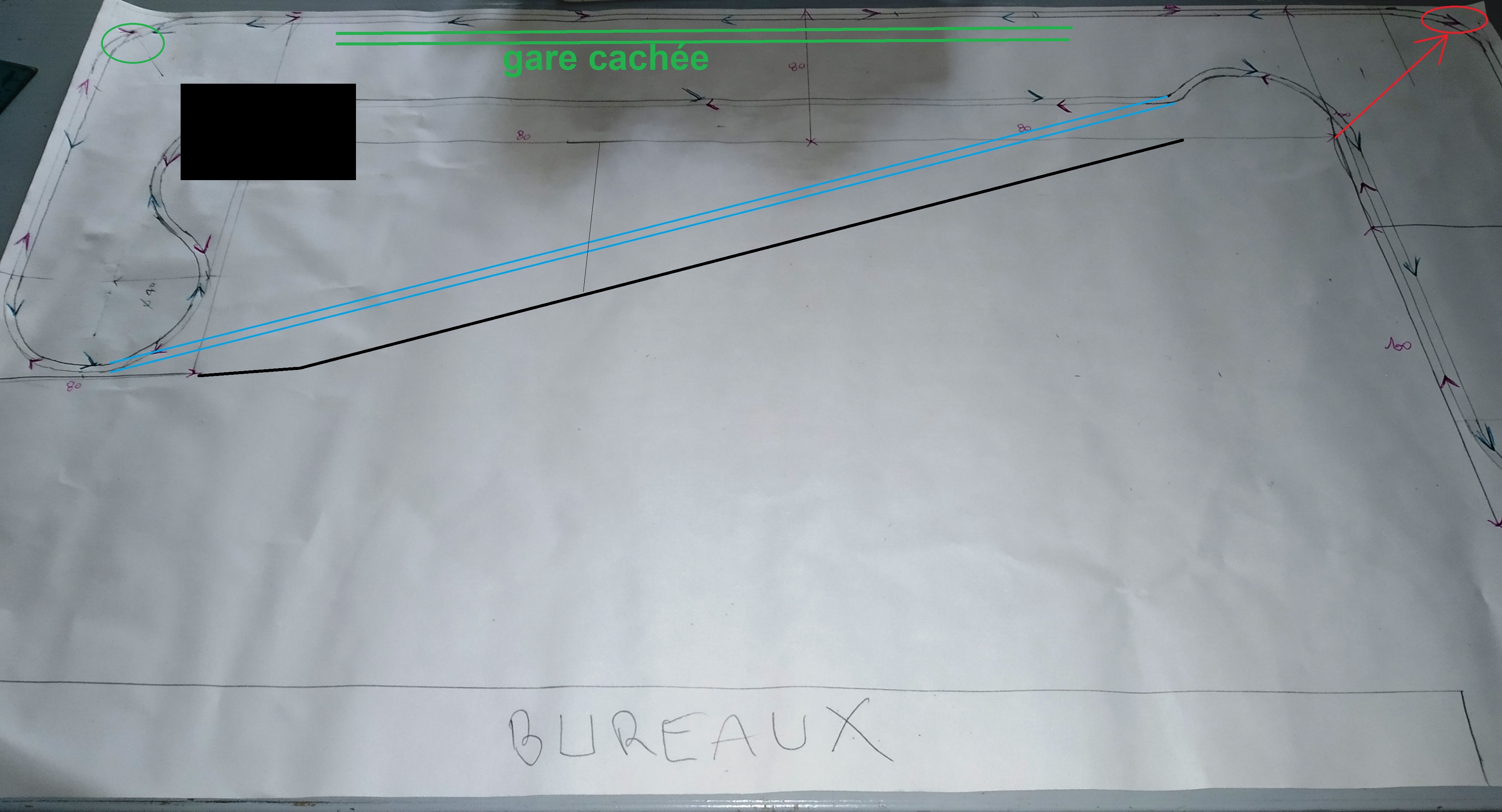

Bonjour, c'est un bon début. :applause: :cool: Mais prends ton temps pour approfondir certains points
Le bras humain n'est en principe pas extensible, et 70 cm sont un maximum pour prendre un véhicule déraillé dans un coin (voir cercle rouge) à droite. Il te faut aménager une trappe d'accès (rectangle noir) pour passer le bras.
Dès lors, pour éviter les courbes disgracieuses, tu ne pourrais pas envisager une voie de parade (en bleu) sur une petite extension en diagonale ?
Et pour agrémenter le jeu, disposer deux voies en arrière-plan pour faire une gare cachée (en vert) par le décor du genre diviseur scénique ou alors tu profites de la distance des voies arrières pour passer d'un niveau à l'autre afin de rester en dessous des 3% de dénivelé.
Mais ce ne sont que des :idea: pour faire avancer le Schmilblick ! Il en a beaucoup d'autres.

je vais approfondir ton idée .sur la petite extension en diagonale ma gare et dépôt possible ?
comment faire pour ceci en arrière-plan pour faire une gare cachée (en vert) par le décor du genre diviseur scénique ou alors tu profites de la distance des voies arrières pour passer d'un niveau à l'autre afin de rester en dessous des 3% de dénivelé.

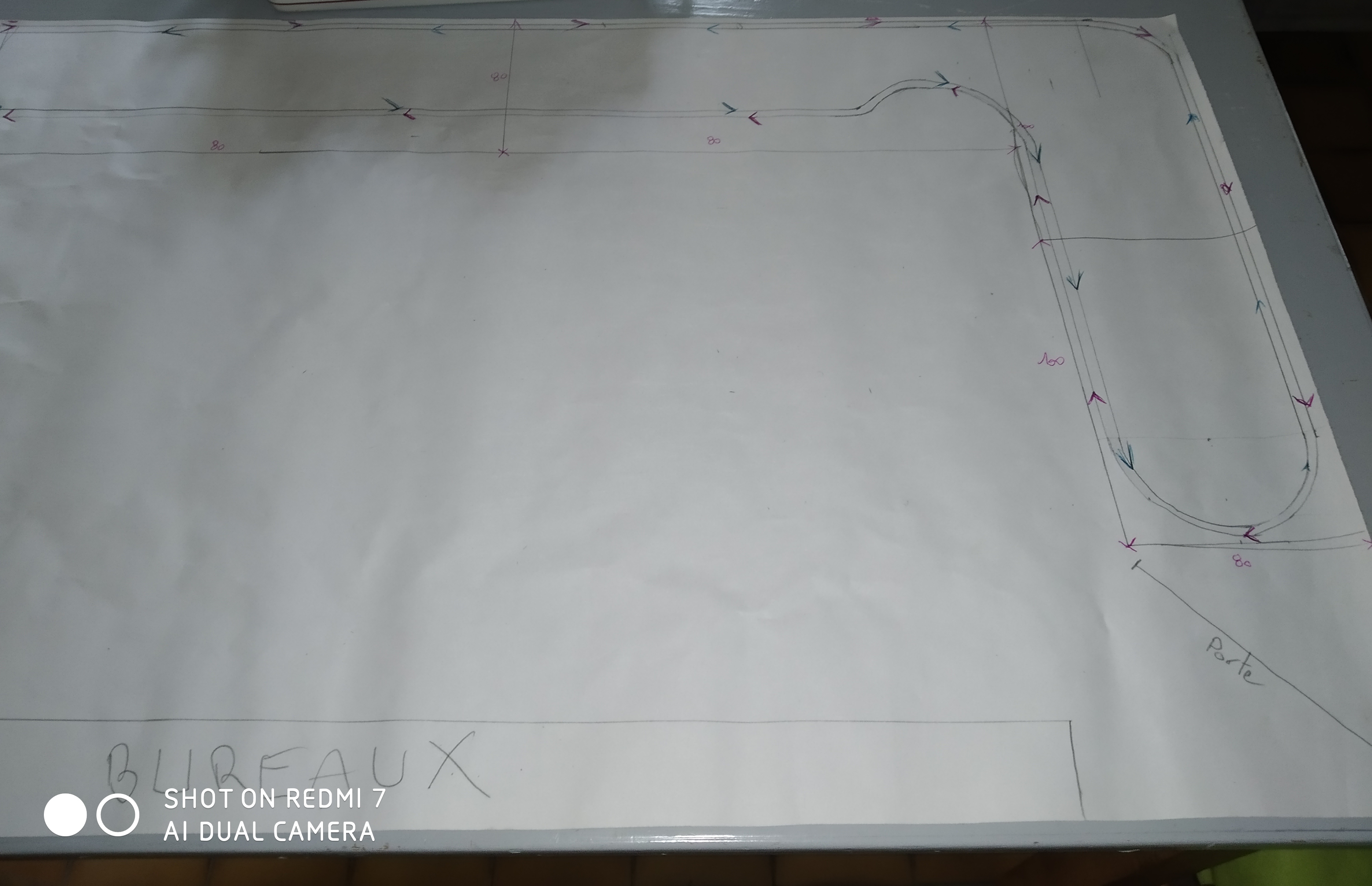

- en 5 modules
- 2 voies
quand pensez vous ?
merci pour vos aide
christian

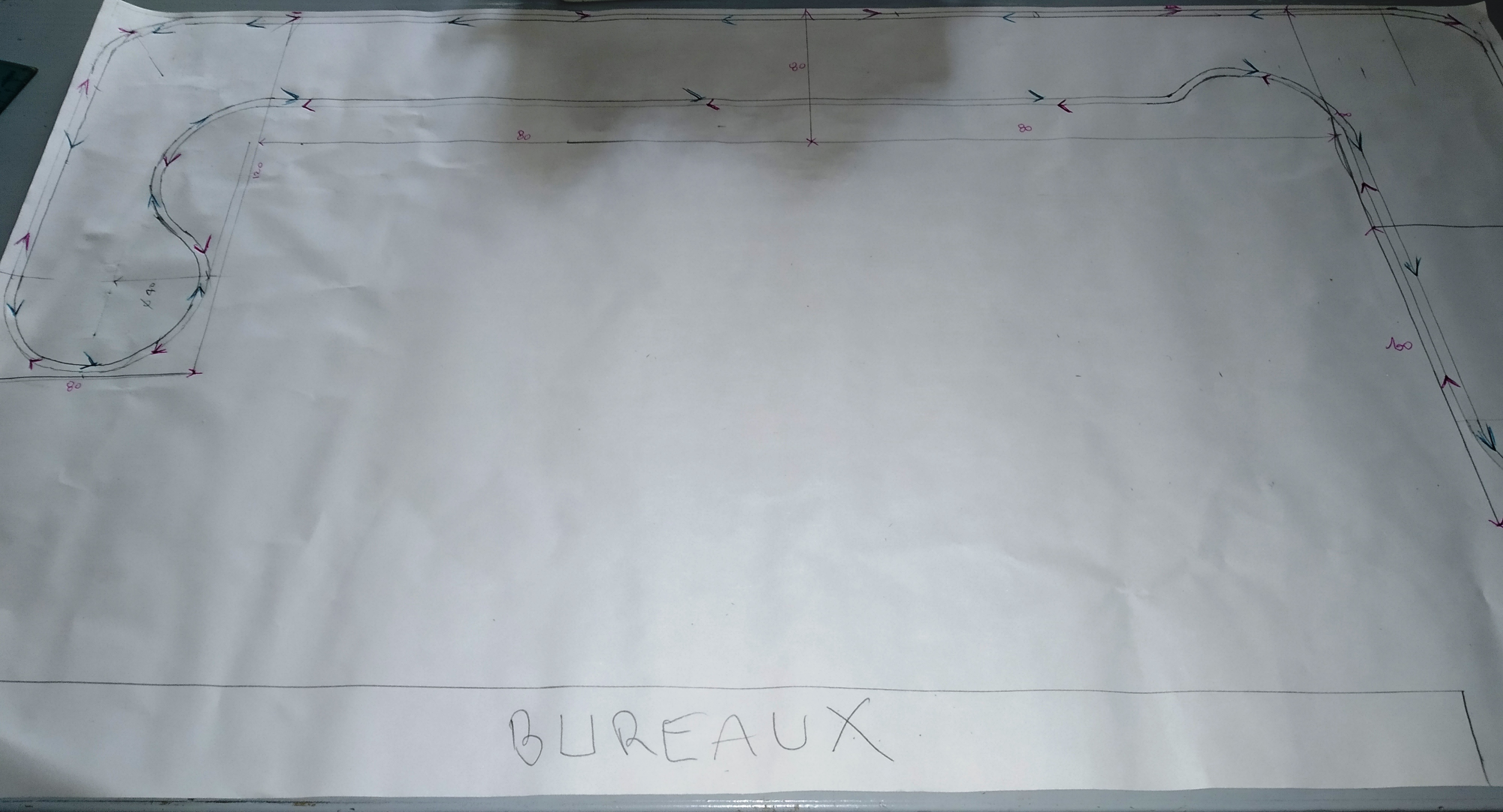

deuxième jet
courbe plus fluide ,idée d'emplacement gare et dépôt
un étage avec viaduc et terminus autorail et une emprise
a vous :cool:

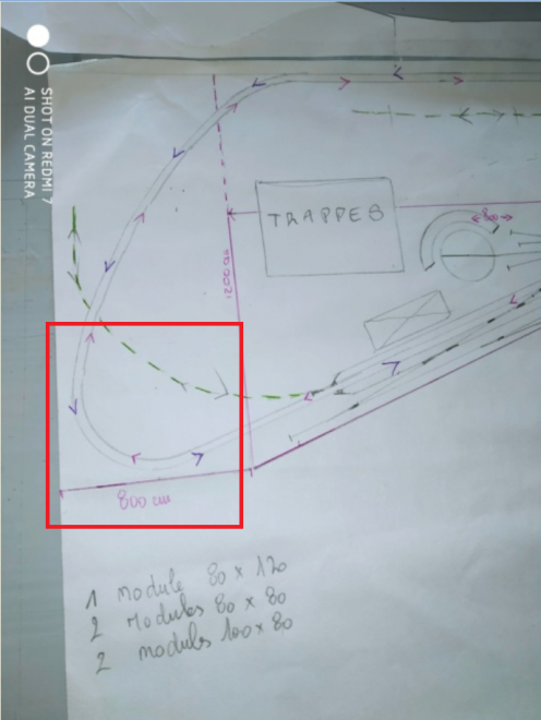

Il faut t'équiper d'un compas et d'une règle avec les rayons disponibles, parce que :
la courbe dans le cercle rouge :rhaaa: :rhaaa:

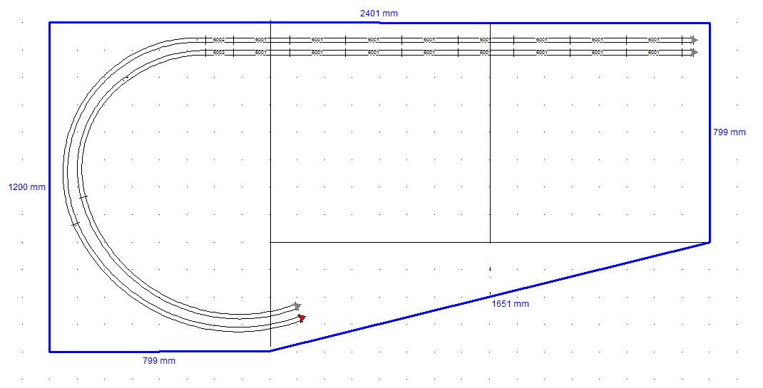

ou alors tu télécharges un logiciel de dessin de réseau ferroviaire style SCARM et si j'ai bien compris les dimensions mentionnées sur la première photo :
C'est du Fleischmann profi rail flexible mais il y a quand même un rayon minimum et on ne peut pas descendre en dessous :siffle:

au vue des contrainte de courbe et que pour l'instant je n'ais pas plus de place , je vais juste faire un module avec pont tournant ,rotonde , et plusieurs voie qui pourra se raccorder au futur réseaux, je vous donne les dimensions plus tard vous en pensez quoi ?
je doit attendre un mois 1/2 ma mère a acheter une maison a 5mm de chez moi avec énormément de place que je peut disposer
merci pour votre aide

2 remarques :
-En effet, attention aux plans réalisés à main levée. La retranscription dans la réalité risque d’être hasardeuse. Réaliser un plan avec des mesures précises (avec compas et règle graduée), notamment de rayon de courbes (après s’être renseigné si celles-ci sont compatibles avec le matériel roulant prévu, et après avoir évalué l’aspect visuel de matériel roulant de grande longueur sur des courbes serrées), est un minimum. L’utilisation d’un logiciel de réalisation de réseau est encore mieux.
-Il me semble voir dans le/les plan(s) proposé(s) ci-dessus des courbes suivies immédiatement de contre-courbes. À proscrire absolument. Outre l’aspect visuel discutable (et d’ailleurs totalement irréaliste), ça peut induire des déraillements à répétition, surtout si les courbes sont serrées. Toujours placer un segment droit d’au moins la longueur du plus long véhicule amené à rouler sur le réseau entre une courbe et une contre-courbe.
En espérant que ça puisse aider.. :P
