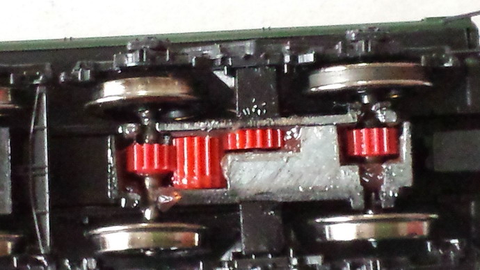

Salut les gens. Perso j'utilise un lubrifiant Marklin / Trix conseillé par mon revendeur.
Sur une BB67500 de chez REE je pose une goutte sur le pignon apparent sous chaque bogies (loco tenue à l'envers), j'attends un peu et je la fait rouler dans chaque sens 5mn. Ce lubrifiant se propage ainsi sur l'engrenage de la machine. Il se diffuse bien par contact. J'ai fait le test sur une autre loco jouef avec pignons apparents et on voit bien la lubrification "contaminer" les pignons...
Maintenant je ne sais pas la fréquence de lubrification ou après combien de temps d'utilisation. Est-ce suffisant?
Mon réseau est assez petit donc mes locos ne font pas beaucoup de longues distances à grande vitesse, c'est plus de la manoeuvre. Alors peut-être que la lubrification n'est pas pertinente pour moi, je ne sais pas...
