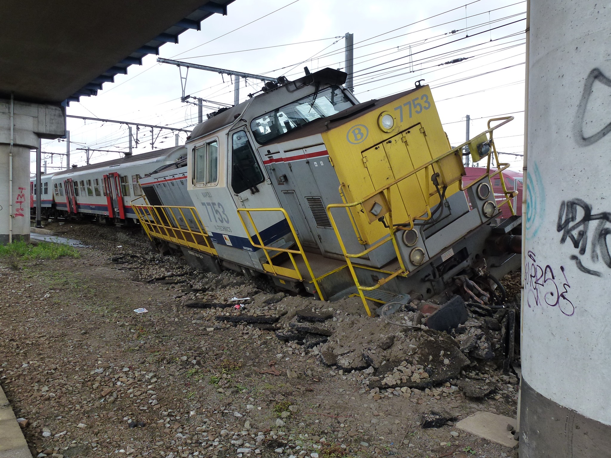

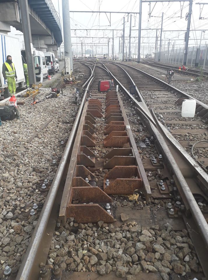

et à la sortie de Forest-Midi (non loin de la gare du Midi à Bruxelles) c'est même renforcé avec deux contre-rails
pour maintenir l'engin le plus droit possible pendant le déraillement, à cause des piles du viaduc routier qui passe au dessus des voies du chemin de fer, avec le résultat suivant
et comme dit par Vaporiste, un véhicule à la dérive est souvent le malvenu sur les voies principales :ange:
