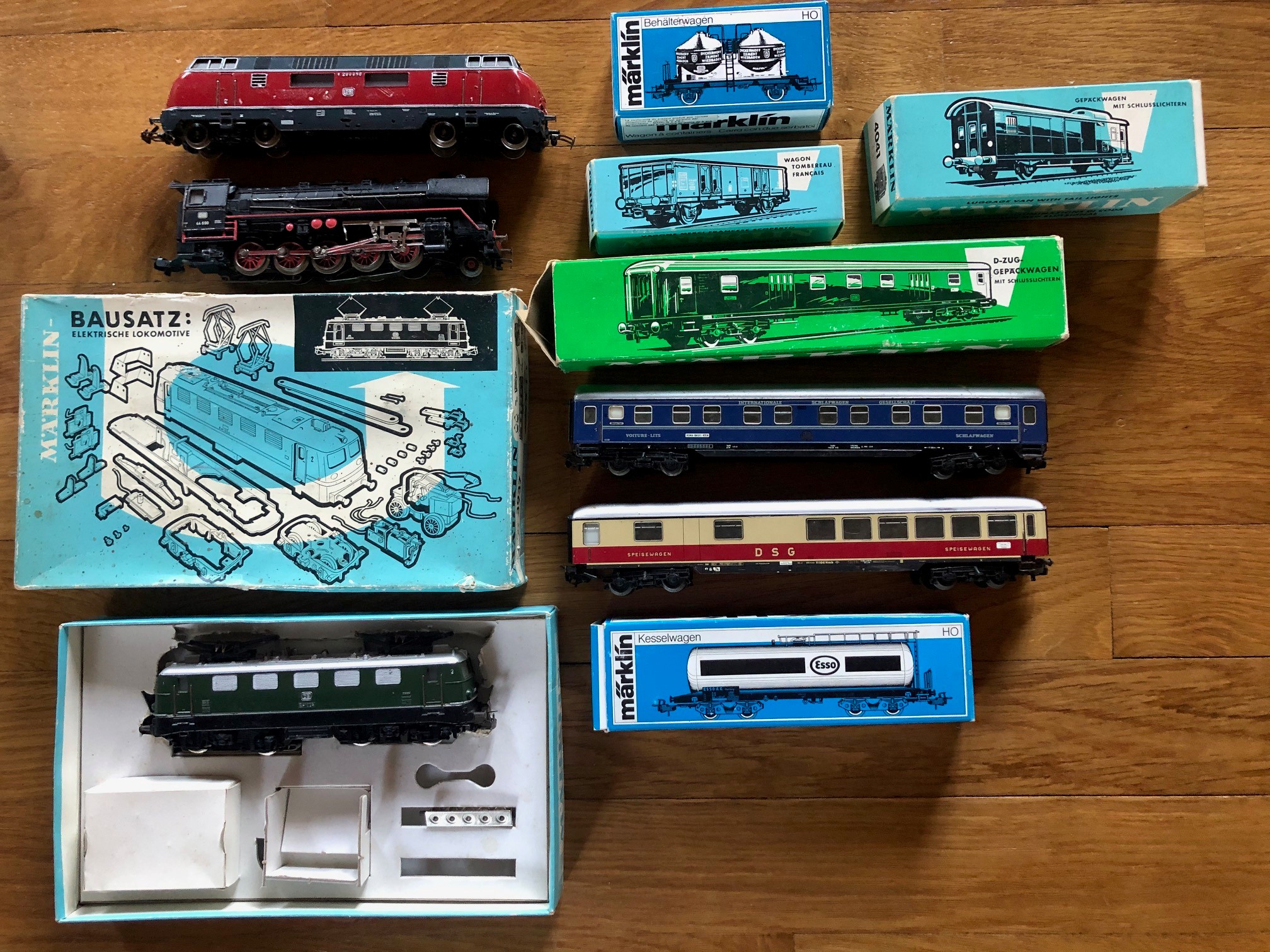

Marklin :

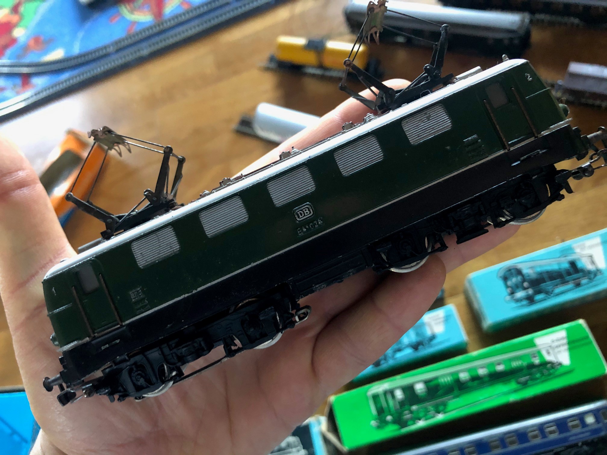

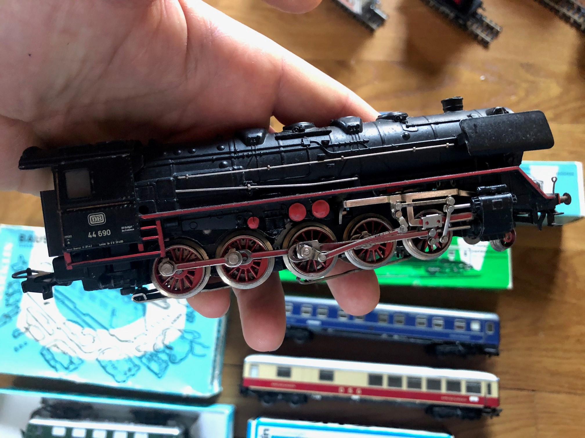

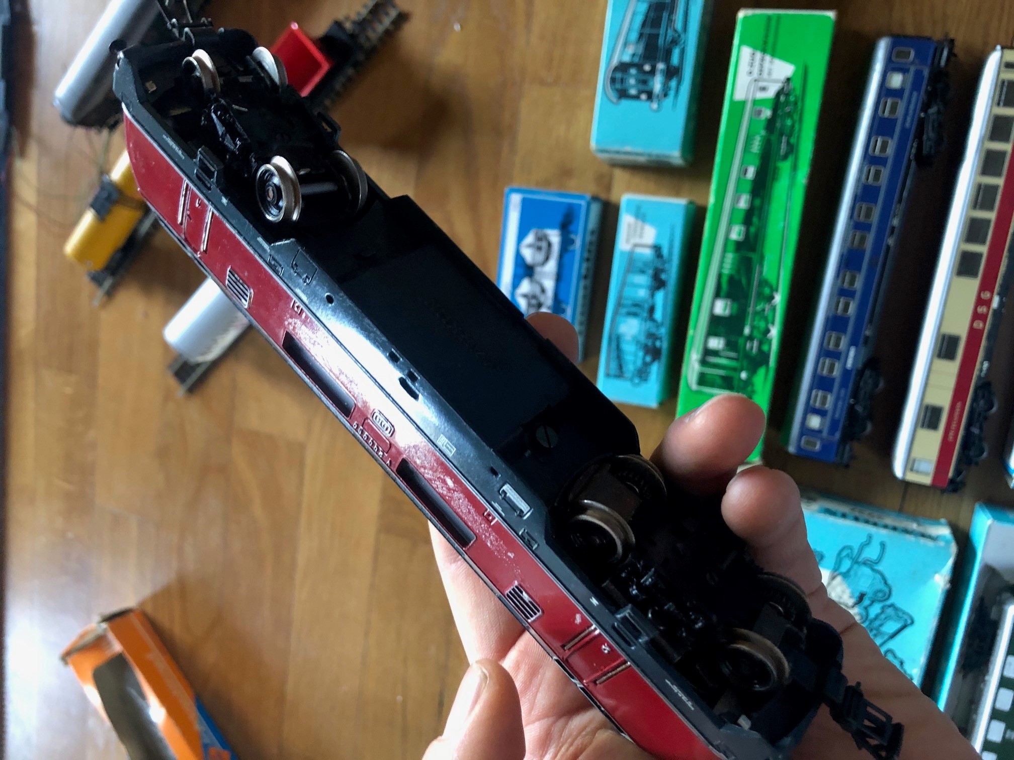

- 3 locomotives :
o V200060 ref 3021, qui a l’air d’être une 2 voies ? en tout cas elle n’a pas de patin central
o DB44690 ref 3027, « à vapeur » qui fonctionne super bien mais qui a perdu son tender. Je n'ai pas testé la fumée.
o DB41024 ref 3057, un peu fatiguée mais qui tourne encore

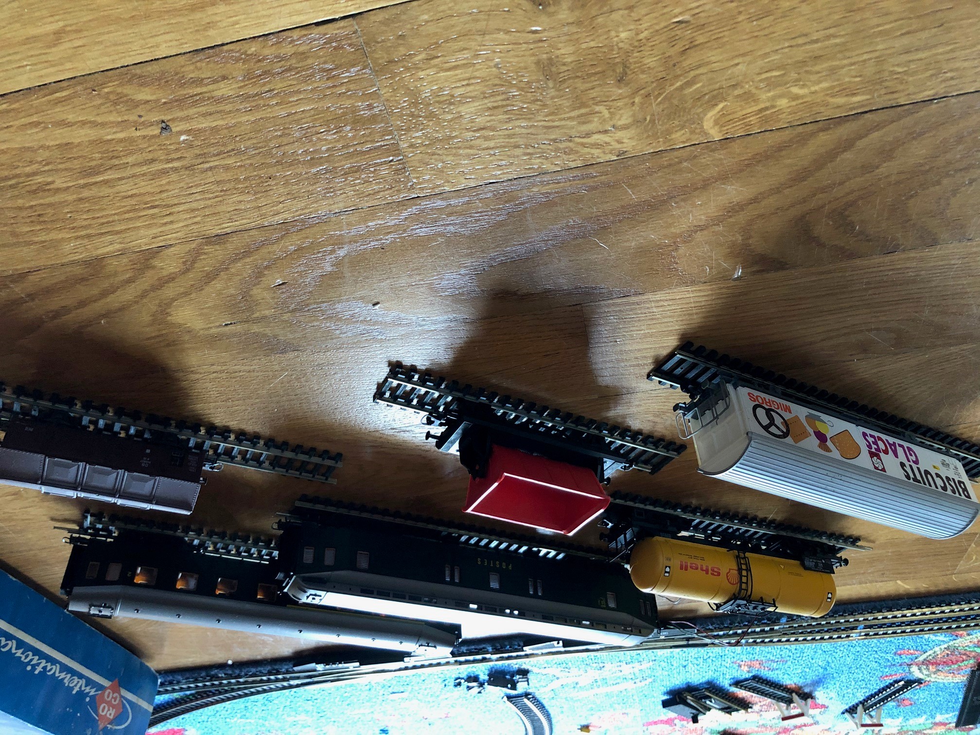

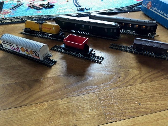

- Plusieurs wagons (voir photo)
- Une tonne de rails, aiguillages, heurtoirs, etc …
- Transformateur classique
- Des accessoires, une gare, un passage à niveau, etc …

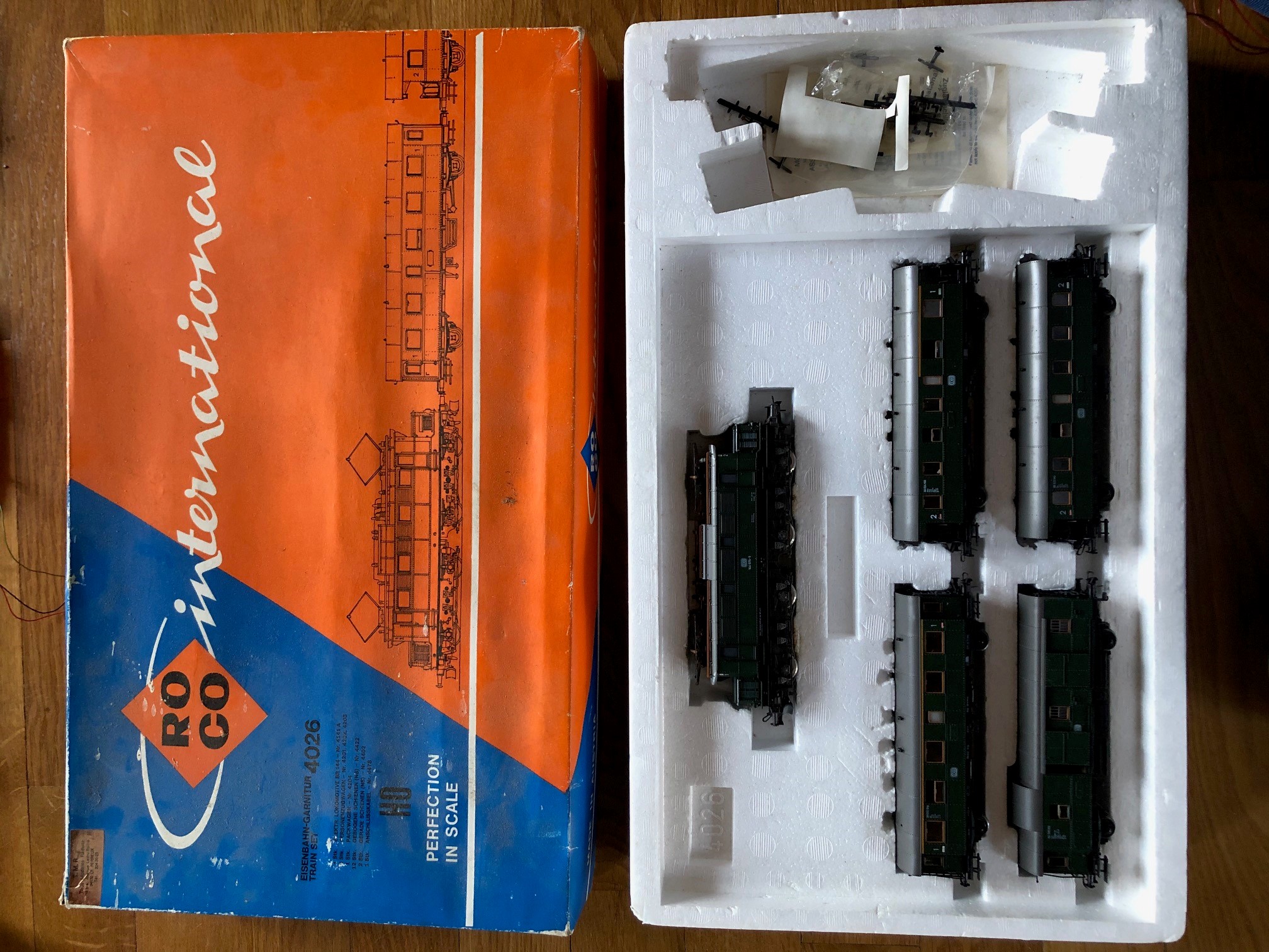

Roco :

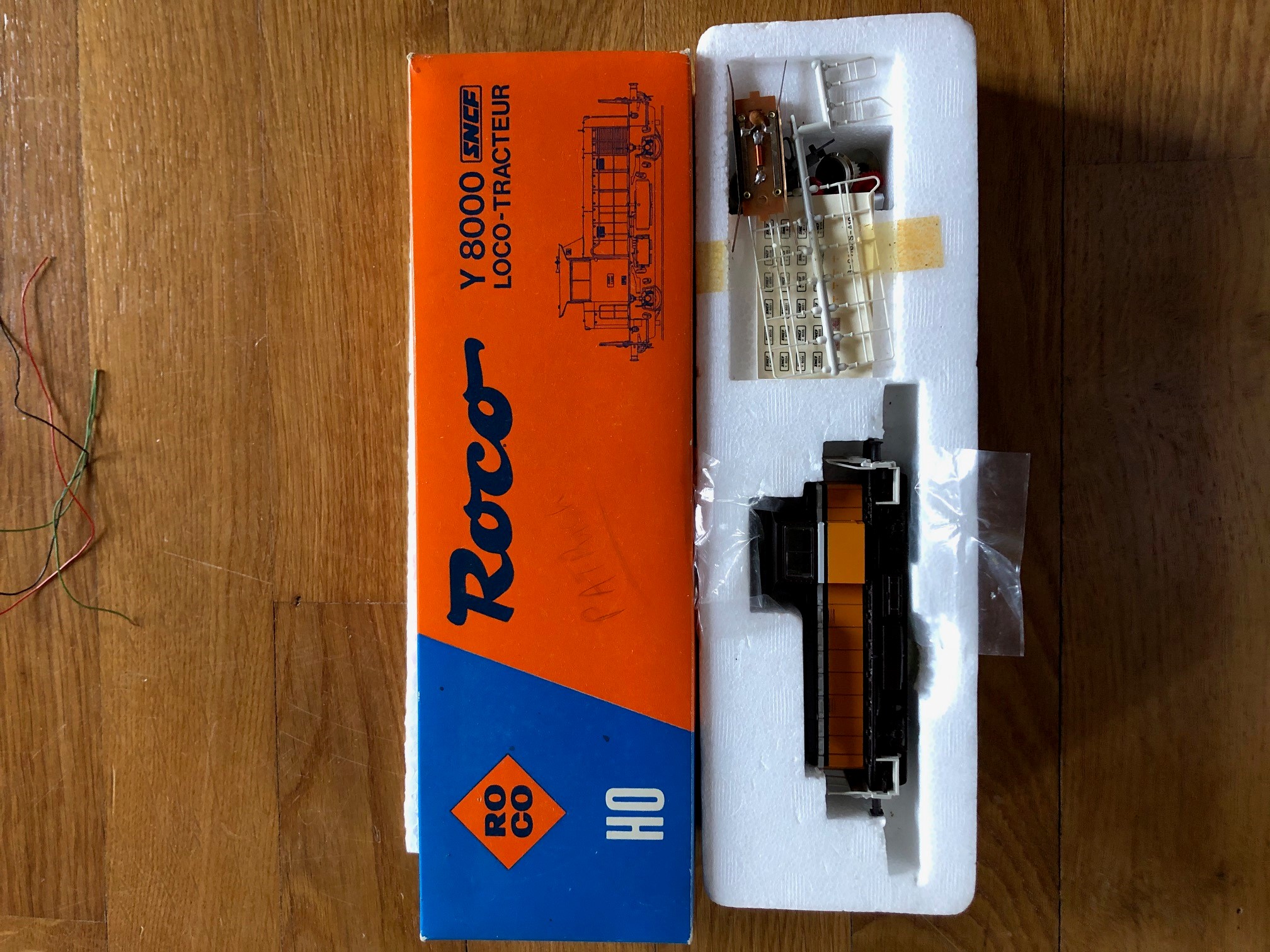

- Locomotive Y8000 – 04162B (quasiment neuve, mais le métal a gonflé. Le « sabot » (bon terme ?) s’est tordu tout seul avec l’âge, et l’un des engrenages était coincé)
- Un set 4026 qui comprend :
o Locomotive BR144 – 4141A
o Plusieurs wagons (4201/4202/4203/4204)
o Des rails pour former un ovale
- D’autres rails, dont plusieurs aiguillages
- D’autres wagons (voir photos, j’ai les boîtes donc les refs au besoin)

Bienvenue.
Une première remarque primordiale:
Le système Märklin, dit "trois rails" 3R est à conducteur central avec un frotteur sous les locos. Les rails sont à la même polarité, l'autre étant prise par le frotteur central.
Le système Roco, dit "deux rails" 2R est sans conducteur central. Les rails sont chacun à une polarité.
Sur les wagons/voitures Roco, les essieux sont isolés afin de ne pas mettre les rails en court circuit. Sur les Märklin, les essieux sont conducteurs.
En conclusion, même après digitalisation à l'identique, tu ne pourras pas faire rouler les matériels des deux marques sur le même réseau. Sauf à effectuer des transformations 2R vers 3R ou, plus complexe, 3R vers 2R.
La V200 est peut-être une Hamo, version 2R du matériel Märklin ancien.
