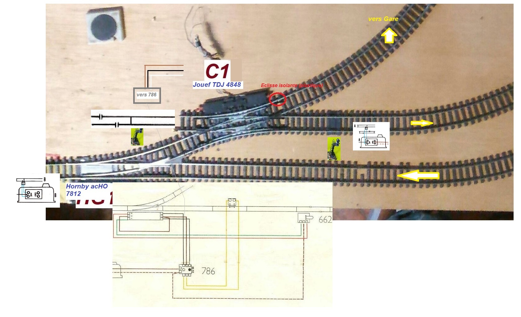

Je veux réaliser un changement de voies en utilisant :
• Sur le circuit extérieur : aiguillage gauche Hornby 7812
• Sur le circuit intérieur : croisement TJD Jouef 4848
Je veux les piloter ensemble par un boitier Hornby 786 avec, par le 7812, la gestion de 2 feux Hornby 6621.
1) Est-ce possible, avec le montage dessiné ? ou sous question : peut-on piloter un Hornby et un Jouef ensemble avec du matériel Hornby ???
(Apparemment, j’ai fait des essais à blanc, et :
a) Indépendant, cela marchait…
b) Quand j’ai connecté les 2 aiguillages, seul 7812 fonctionnait. !
c) 4848 ne fonctionne plus que d’un seul côté quand je le connecte seul…le fil de bobine noir est rompu.. cela veut-il dire qu’il a fondu suite à mes essais…. ???
2) Comment isole t’on le 4848
Il est muni d’une éclisse plastique :
2a) l’ai-je monté dans le bon sens ?
[Le peu d’explications que j’ai trouvées (en surfant plusieurs nuits…) concerne du Digital !! ]
2b) faut-il installer des rails 2 coupures en amont du 4848 ? comme je le suppute sur mon croquis..
3) Demande de confirmation du branchement du circuit intérieur
Je m’appuie sur la fig7 du doc « Instructions pour l’emploi des aiguillages Hornby acHO »
Voilà, j’espère ne pas avoir abusé de votre temps et mes questions éclairées par le schéma joint…
