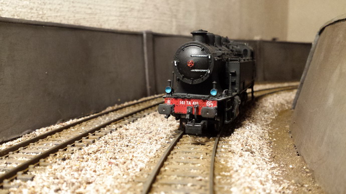

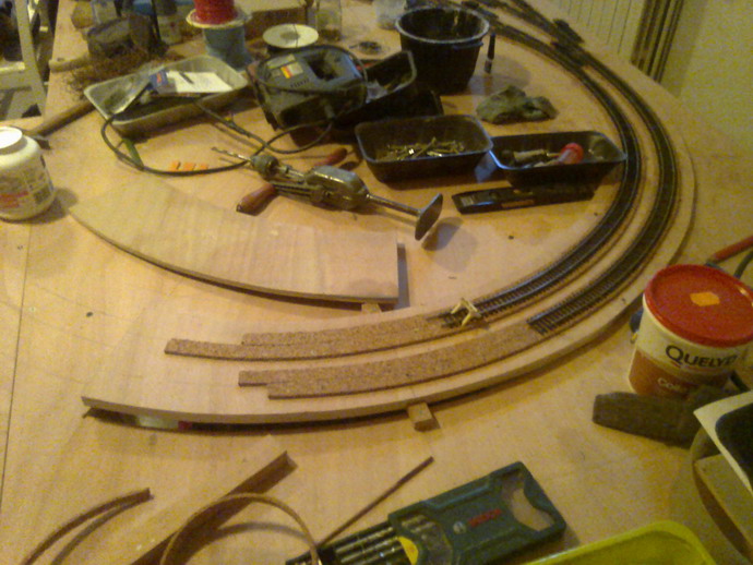

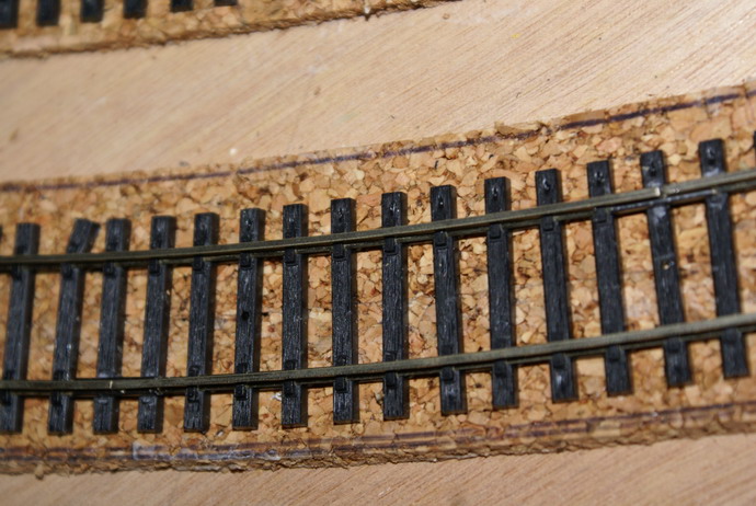

L'inconvénient du Dépron c'est qu'il n'est pas souple. Pour ma part j'ai utilisé du liège en bande de 20mm de large épaisseur
3 mm collé à la colle blanche sur le contreplaqué. La découpe a été faite avec un scalpel, une règle métallique servant de guide placé sur une bande en acier utilisée pour le papier peint.
Ballast de marque ARA production, rails peints et terre à décor
Christou231

Re: pose de la voie
Messagepar Rollang
18 Oct 2019, 02:06
ça rend bien! :applause:
