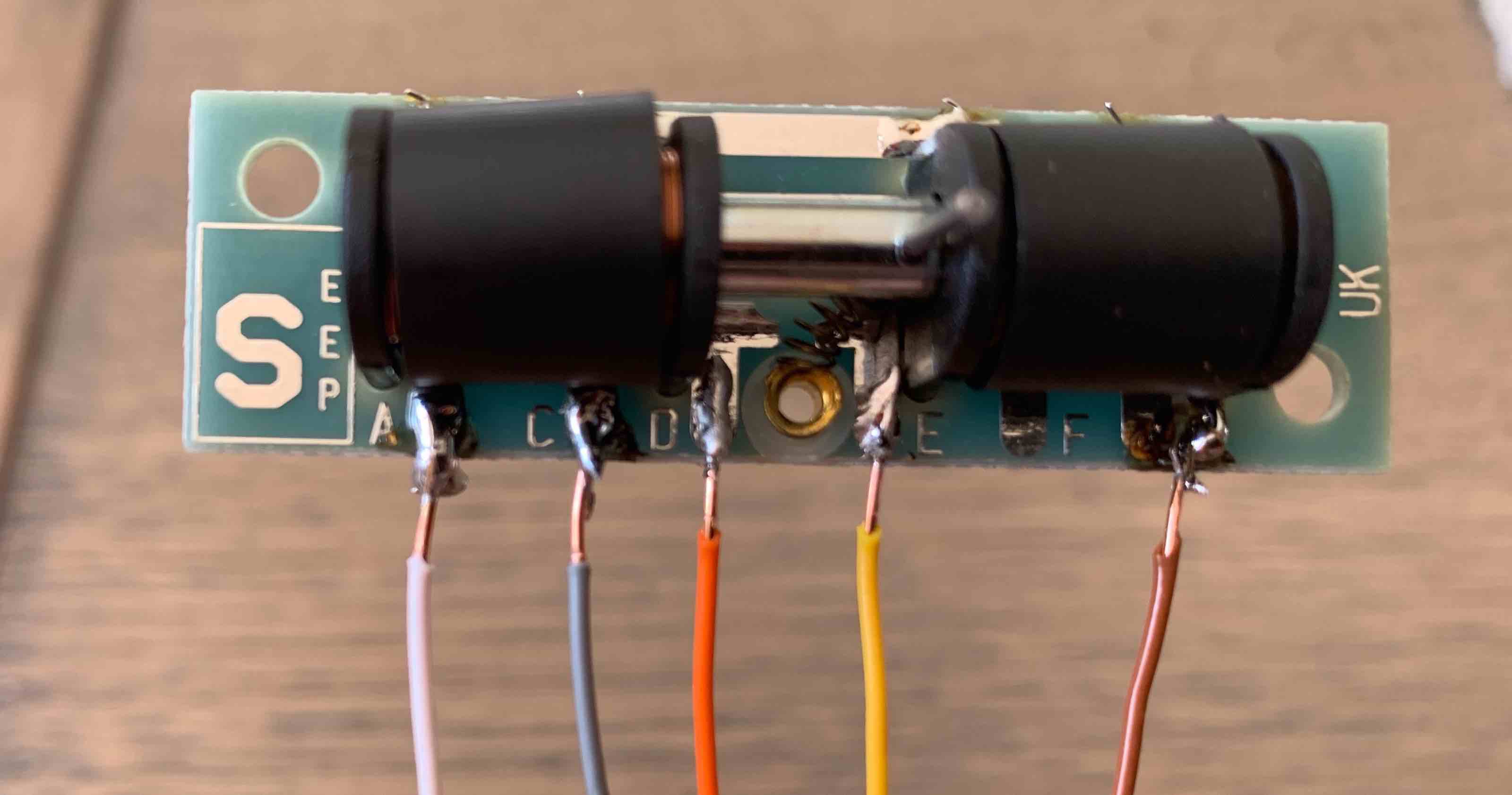

on m'a offert 3 jolis moteurs gaugemaster pm4, j'ai potassé le schéma english langage, mais ça ne fonctionne pas...
Bon, je sais que je suis une truffe pour tout ce qui est électron, mais quand même ! !
J'ai essayé avec un poste de commande fleischmann, rien de rien...
Je joins une photo, dites-moi si c'est bon et que faire pour que ça fasse 'clic'
Merci et bonne journée

Source de courant: idéalement du 16V alternatif. Mais continu marche aussi.
Le - (en continu) ou le neutre (en alternatif) est à connecter sur la cosse C du moteur
Le + (en continu) ou la phase (en alternatif) est à connecter sur le côté du poste de commande Fleischmann (si c'est bien un poste vert prévu pour deux accessoires)
Ensuite, au choix, l'une des sorties du poste de commande sur la cosse A du moteur et l'autre sur la cosse B.
Les autres cosses ne servent pas pour le mouvement du moteur.
Pour faire un simple test: le - ou le neutre sur la cosse C; tu touches ensuite la cosse A ou B avec l'autre fil d'alimentation. Le moteur devrait bouger.

J'ai les mêmes moteurs.
A - B : Alimentation + en provenance de l'interrupteur qui contrôle l'aiguillage
C - F : Alimentation - en provenance de ta source d'alimentation (tansfo, centrale, autre...)
D - E : Retour Alimentation + en fonction de la position de l'aiguillage pour alimenter une led du TCO par exemple

Il sauf surtout avoir une alimentation qui débite 3A. Oubliez les vieux transfos Jouef en 500 mA. Ou il faut lui adjoindre une station à décharge capacitive (CDU) telle que celle la disponible, entre autres, chez FB-Sytems

Effectivement ! Et il faut aussi le transfo qui va bien pour alimenter la station de décharge capacitive.
