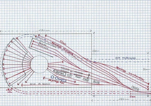

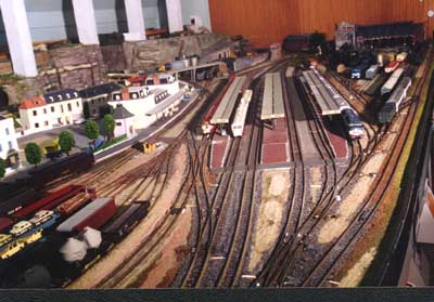

Peut être que tu devrais définir le thème "précis" de ce que tu veux pour ton réseau.
Pour rester sur le thème de la guerre, un champs de bataille dans une ville dévastée et chaque camp essaie de prendre la gare, le réseau une simple boucle ou deux qui passe l'une à côté de l'autre. La gare peut être agrémentée en en faisant une gare de tri.
Y mettre une plaque tournante, des hangars pour les locos, des voies de stockage etc...
Et tout cela dans un décor de guerre…
Le plan et la photo ne sont pas de moi, trouvé sur le net.
Fais une liste de tout ce que tu veux y mettre, partie caché, ce qui est important en premier, les voies s'incèreront toutes seules. En bref, un cahier des charges.
