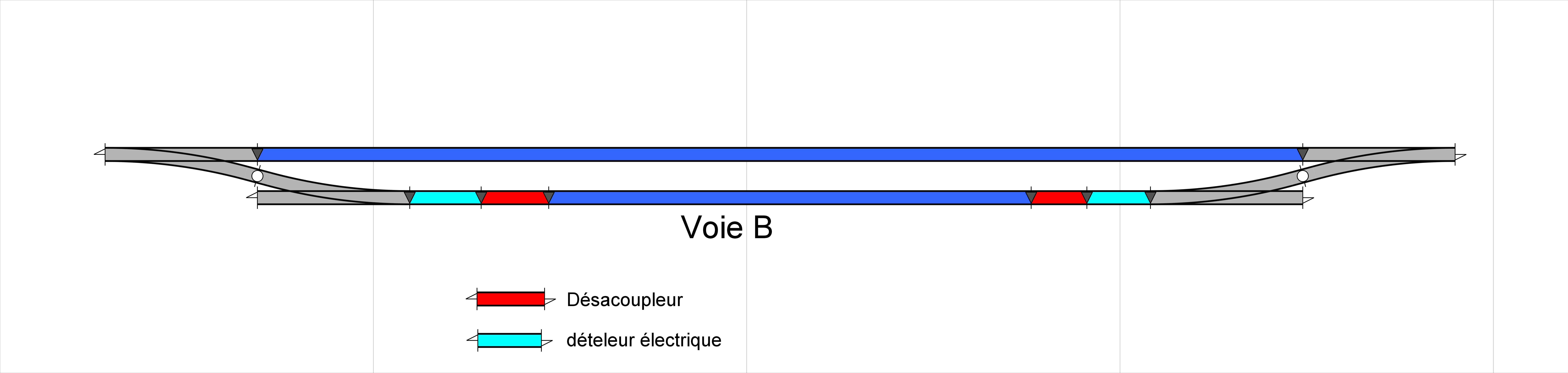

Ce schéma serait'il bon si je veux déposer des wagons sur le voie B?
Merci

Impossible de voir l'image tel quel, mais tout n'est pas perdu
dételeur et désaccoupleur associés, pour quelle raison ?
Sinon, il faut garder un coupon droit entre l'aiguillage dévié et l'attelage qui sera désaccoupler ! Cela va diminuer la longueur du convoi garé !! Ou alors, désaccoupler en ligne droite. ;)

Je pensais qu'il fallait d'abord déceler le train à l'arrivée puis le désaccoupler.
Je ne connais pas le principe.
Quand le train est caché, comment sait on quand il faut désaccoupler et que le train est bien positionné sur la voie? Là je ne comprend pas! :|
Peut'être avec un détecteur infrarouge pour la position de la machine sur la voie?

De ce que j'ai pu lire, par-ci par-là, dans une gare cachée, et de surcroît inaccessible, généralement, on ne désaccouple pas les convois, la locomotive s'arrête, une autre démarre, et ainsi de suite.
Pour le problème qui t'occupe, peut-être installer une mini webcam, sinon, oui, c'est de la détection. :yin

papymoujo a écrit:Je pensais qu'il fallait d'abord déceler le train à l'arrivée puis le désaccoupler.
Donc en bleu se serait détecteur au lieu de dételeur. ;)
Oui, avec ma théorie à moi, mais je ne sais pas ce qu'elle vaut.
