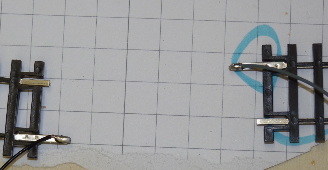

=> sympa l'idée de ne souder les fils aux rails qu'après leur pose : je pensais tout faire par avance, mais ça compliquait les choses, surtout avec du rail flexible => :cool:
=> et pas mal non plus les connecteurs qu'il utilise pour raccorder les fils des voies au feeder... par contre, je ne vois pas trop où trouver cela... ne sachant comment les nommer dans notre ami Gogol :gne:

Perso je n'ai pas de problème pour ne pas avoir torsadé les fils . Pour les raccords électrique il s'agit des raccords pour " piquer " des alimentations électrique en automobile notamment lors de la pose d ' un attelage pour le branchement des feux des remorques / caravanes ! Tu trouveras ça dans les centres auto :cool:

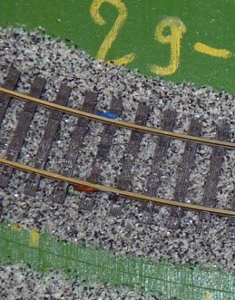

1) D'abord, j'ai bien compris que les éclisses ne sont là que pour maintenir alignées les rails entre eux => pas de rôle électrique, que du mécanique !
SAUF... si on les soude !... alors là, ça permet de transformer plusieurs rails en un seul nouveau rail (électriquement parlant), voire d'alimenter cet ensemble si on utilise l'accessoire ci-dessus ? OK ?
Il ne faut pas non plus tomber dans la paranoïa ;)
Les éclisses ça laisse aussi passer le courant. Surtout celle comme les PECO qui serrent élastiquement les rails. L'affirmation de la non conductivité des éclisse provient des antiques éclisses Jouef en laiton qui s'oxydaient très vite et qui ne serraient rien du tout.
Néanmoins, je suis d'accord qu'il faut fiabiliser régulièrement l'alimentation de la voie.
Personnellement, sur les derniers modules US, en numérique, j'ai alimenté toutes mes éclisses dans le style de la photo ci dessus. L'avantage c'est qu'un coupon de rail (flexible) est alimenté deux fois (une fois par extrémité). Et ça fonctionne comme ça depuis plusieurs années.

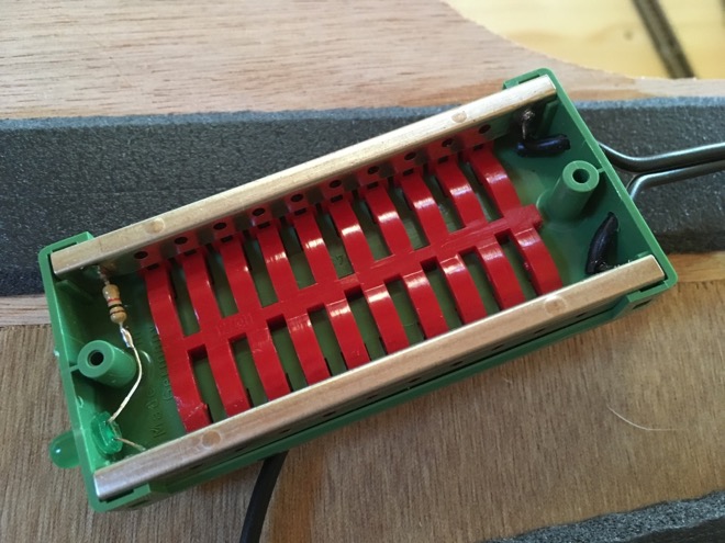

D'ailleurs, pour poursuivre sur ces histoires de feeder, je me fais la réflexion suivante :
Sur mon réseau, j'ai en fait 3 zones majeures "d'activité", raccordées entre elles par des itinéraires plus "simples" = une "grande" gare / ville / zone industrielle centrale et en hauteur ; une gare plus modeste où j'ai aussi ma voie de programmation à une extrémité basse du réseau et une toute petite gare qui joue aussi le rôle d'une petite mine à l'autre extrémité basse du réseau.
L'idée, en gros, c'est de faire du point à point entre les deux éléments extrêmes, en rallongeant au maximum le trajet du fait de devoir passer par la zone centrale du niveau +1.
Et plutôt que de faire 2 ou 3 feeders parallèles qui courent sous tout mon réseau et auxquels je me raccorde à chaque fois "au plus prés" par des connecteurs ou des soudures...
...j'imaginerais plutôt amener mon alimentation par des "gros" fils (1,5mm²) sous chacune de mes zones "denses" pour y fixer une sorte de dispatcheur d'où partiraient, en étoile, mes points d'alimentation secondaires via des paires torsadées de petits fils soudés aux rails...
Et pour cela, j'ai récupéré des boîtiers estampillés "6940 Fleischmann" de mon oncle, légèrement modifiés =
-> deux petits trous d'un côté pour faire passer l'alimentation générale,
-> soudure de ladite alimentation sur chaque barrette métallique des boitiers,
-> et mise en place d'une LED de l'autre côté, en série avec sa résistance de 1kOhms permettant de vérifier que le jus arrive bien...
...un avis sur cette façon de procéder ???
La LED risque-t-elle de perturber le signal DCC ?

Bonsoir,dispatcher les alimentations sur les rails par un faisceau du style étoile peut être fais,c'est ce que j'ai fais sur mon réseau,câble de 2 mm ,par contre en DCC montage spécifique avec du 18 V alternatif pour les LEDs

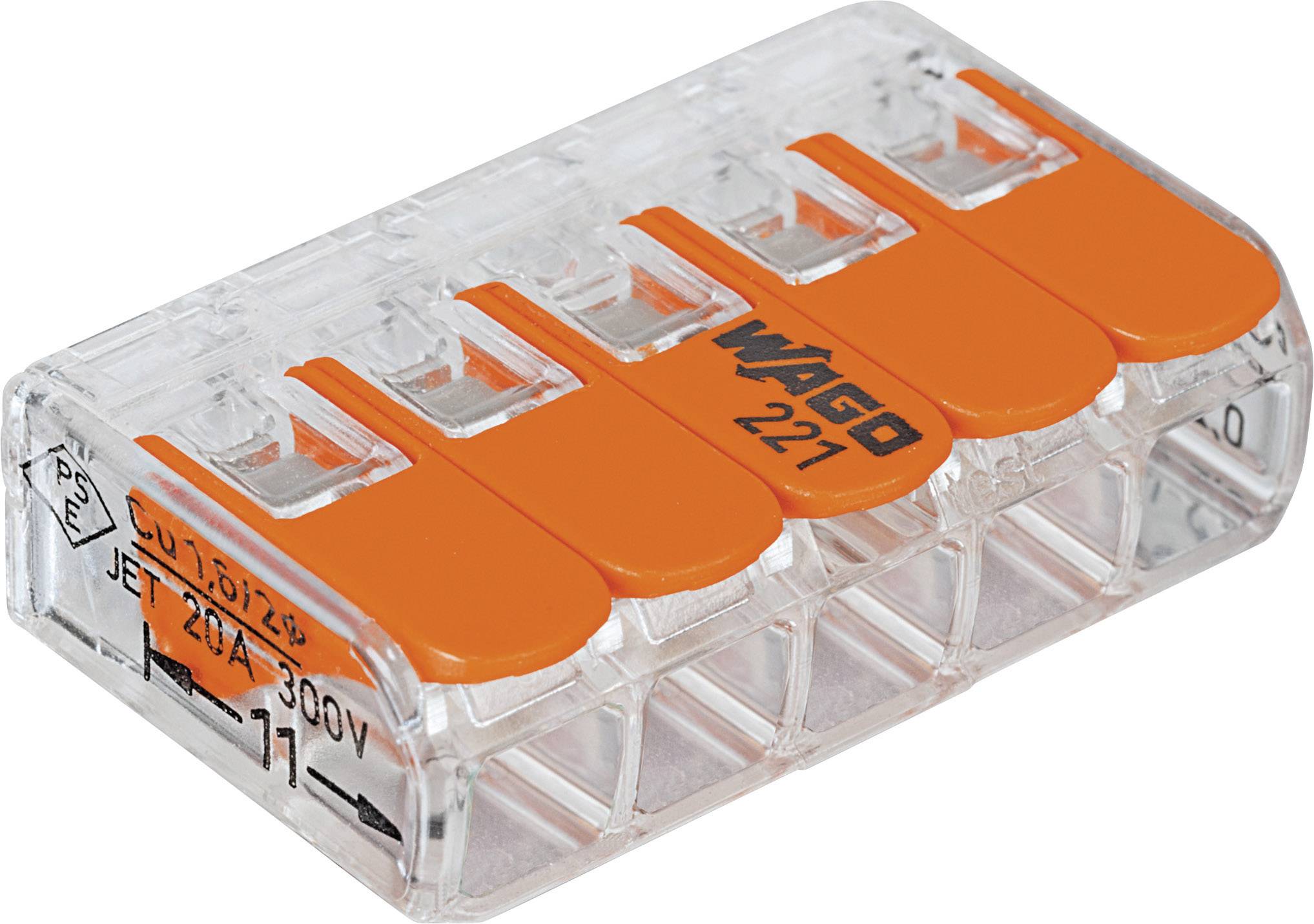

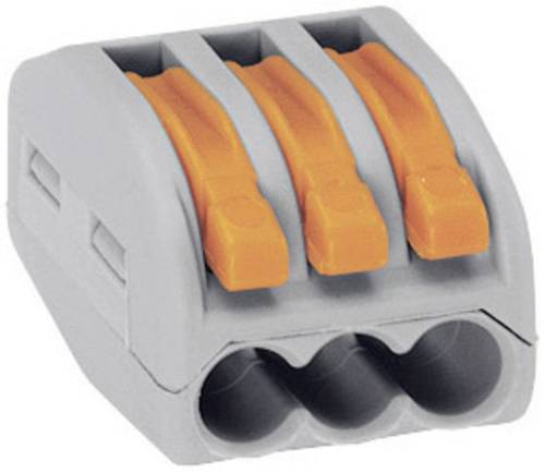

- Concernant les connecteurs automobiles:
Ça fonctionne très bien avec des fils de même type et sections, mais avec un fil de dérivation de faible section (0.14mm2) cela n'étais pas fiable.
J'utilise des connecteurs sans outil "WAGO" pour fil rigide ou souple: 0.14-4 mm² .
Avantage: Simplicité de montage et démontage
Inconvénient: le prix…
