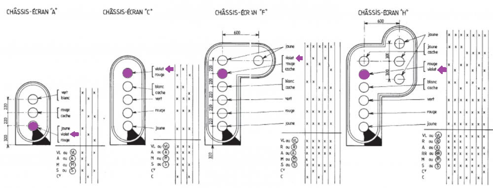

Apparemment, le violet se retrouve dans les combinaisons de signaux sur mât :
est-il incongru de le voir sur une nacelle ?

Oui c'est possible, même autant qu'il y a de voie, ça dépend de la configuration.
C’est plutôt une histoire de coût une potence c'est chère (entretien est installation), ils préfèrent les installer au ras du sol ou à droite avec une flèche pour marquer la gauche.
