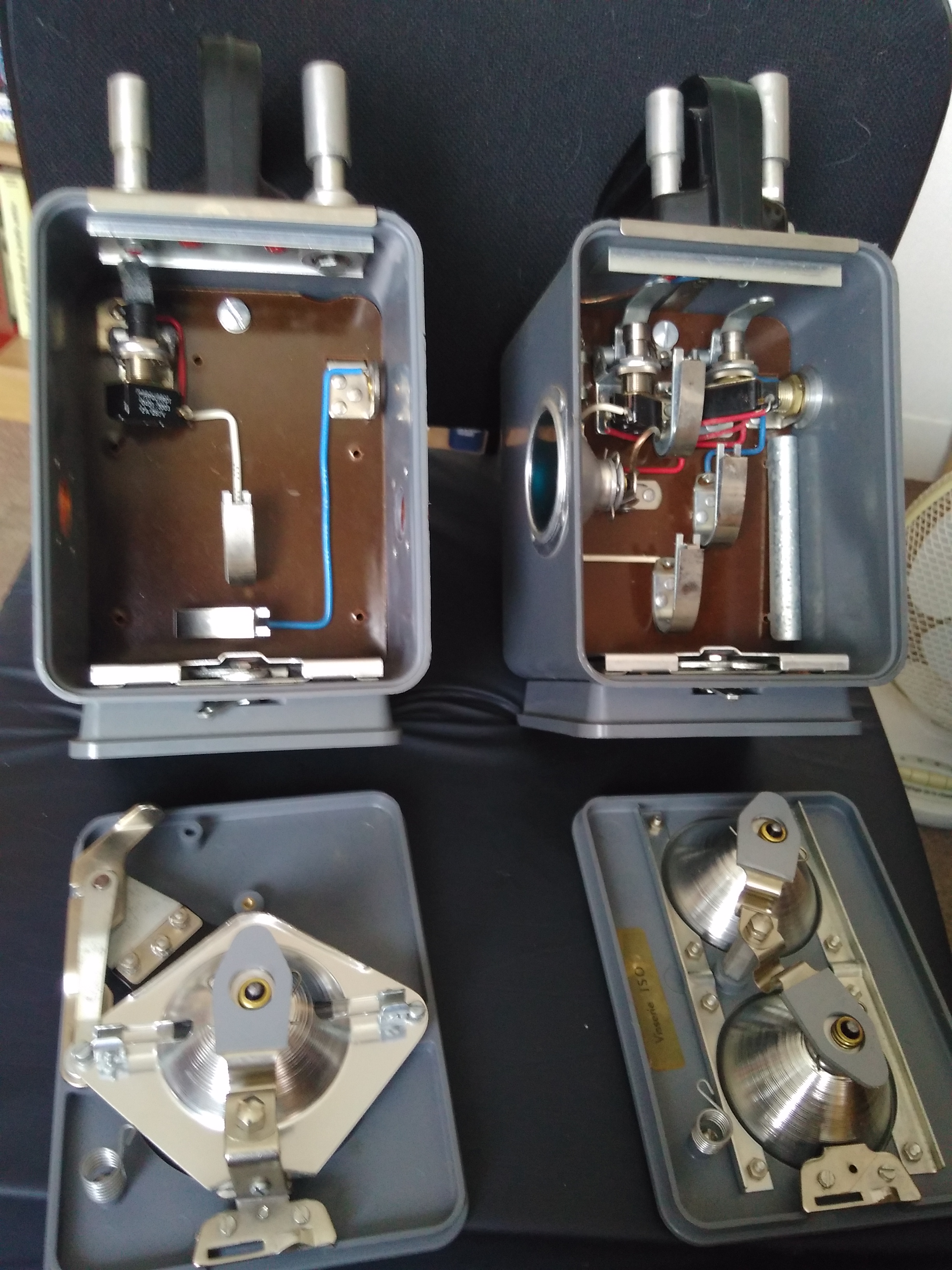

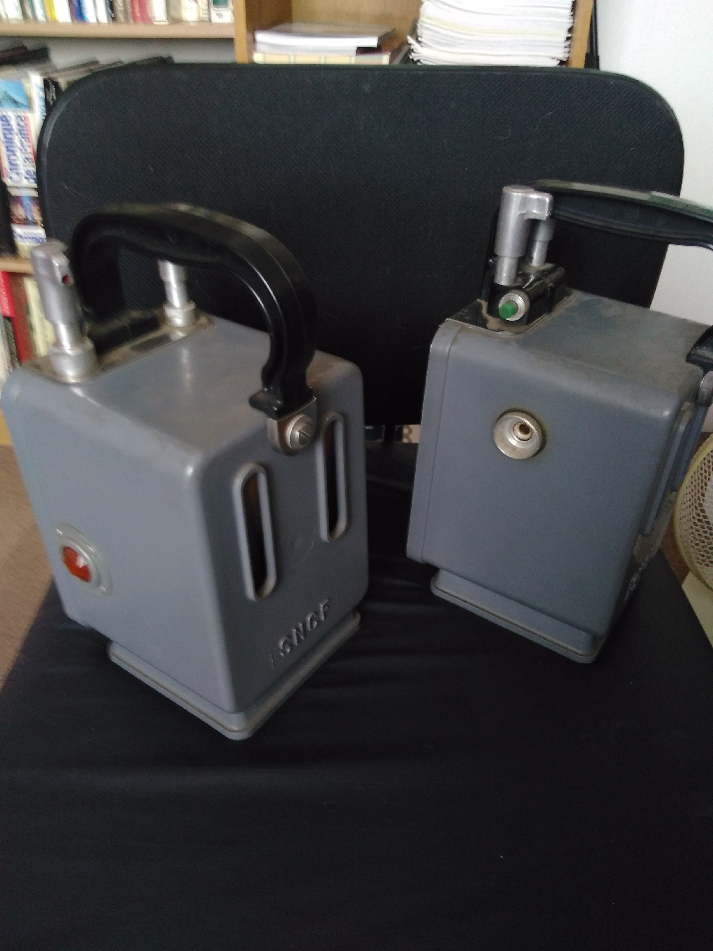

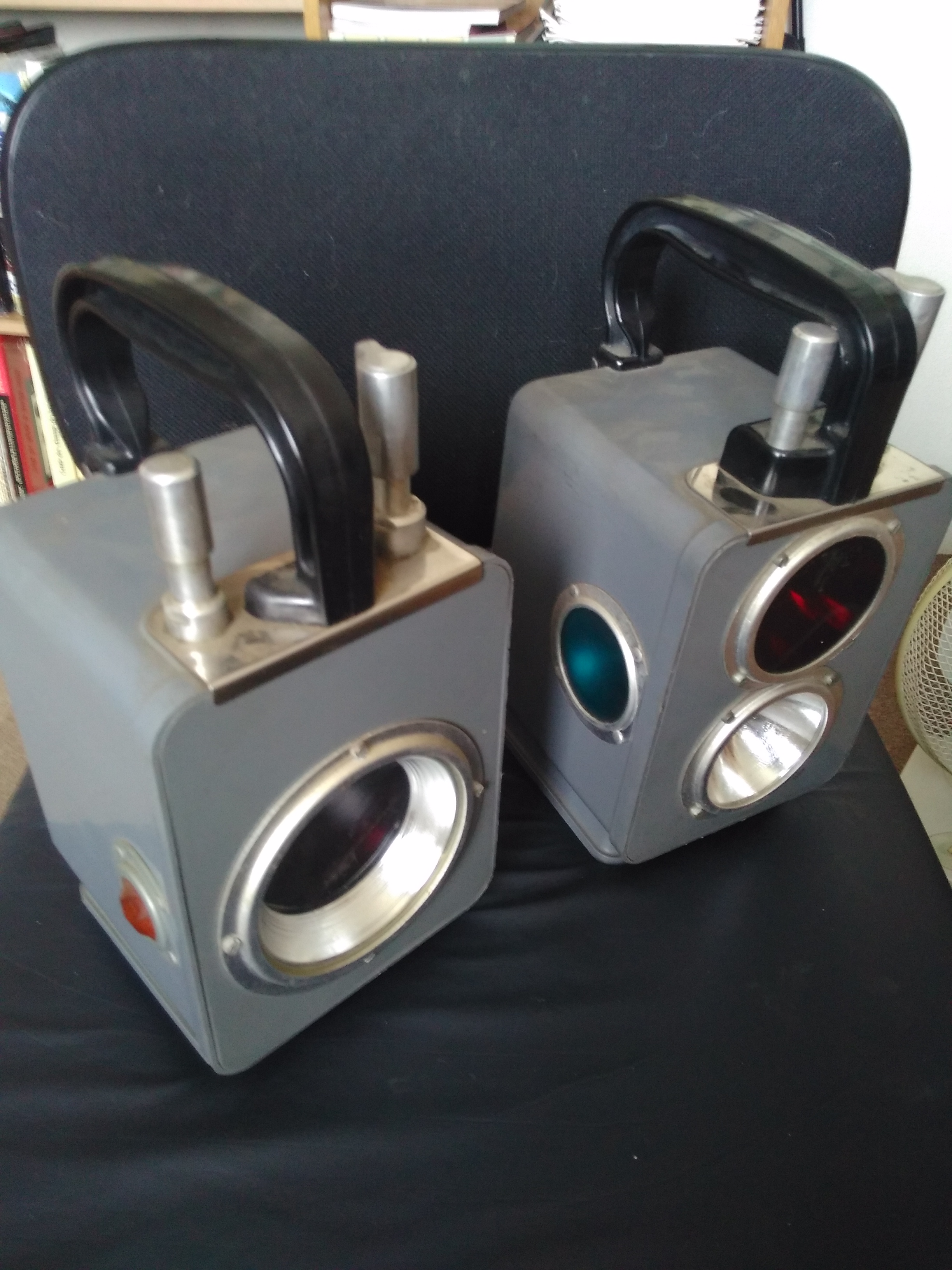

bonjour, je voudrais poser une question aux spécialistes ce que je ne suis pas !
voila je possède trois lanternes à main de la SNCF deux des années 60 il me semble et une de la fon des années 70
la plus récente des années 70 est la marron qui fonctionne avec une grosse pile carrée de 9v et marche parfaitement bien c'est je crois une lanterne de visiteurs
par contre les deux autres de couleur grises sont en parfait état également pas oxydées les ampoules ok et tout quoi mais ma question est comment fonctionnent ces deux lanternes presque similaires une fois la trappe de façade ouverte, je ne vois absolument pas contrairement à la marron ou l'emplacement de la grosse pile et les contacts par lamelles est évident les deux grises je ne vois pas quelle genre de batteries ou piles pourraient les faire fonctionner et ou iraient elles dans le boitier ??? j'ai tourné ça dans tous les sens j'ai sorti tout le fourbi du boitier et même sur l'arrière de la lampe je vois pas d'emplacement ni ses lames de contacts qui seraient susceptibles de recevoir une pile ou batterie ?? bon je doit pas être bien bon sur ce coup la !!! et je n'ai trouvé aucune réponse sur différents forums du net donc si quelqu'un veut m'instruire de la chose je suis toute ouie !!!! j'essaie de joindre des photos des lampes en questions MERCI d'avances de vos lumières ...... pour mes lampes :mrgreen: !!!!!!

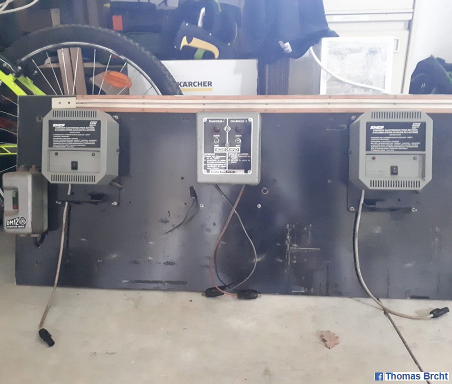

Les lanternes grises - équipées de batteries rechargeables - étaient installées sur des racks, avec ce type de chargeur :
Photo: Facebook
Il n'existe pas de batterie de rechange, car elles étaient à électrolyte liquide, et finissaient par couler :mort:
Elles furent remplacées par les lanternes marrons, qui elles, sont équipées de piles 6LR20 ( non rechargeables ) trouvables dans le commerce.
Il est d'ailleurs possible de remplacer la pile par une batterie ;)

il faut démonter la plaque du fond il y a une grosse vis unique en haut , la batterie était contrôlée de l’extérieur par les deux trous oblongs que tu as sur l’arrière.(y'aura aussi un truc a dévisser sur le coté , il me semble, au niveau de la prise de charge)
