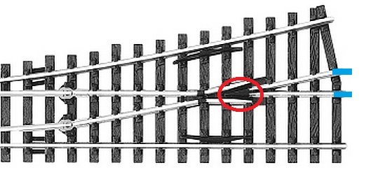

23 Mar 2018, 21:02
Dans le rond rouge, le coeur ici est en plastique, il n'y a pas besoin d'éclisses isolantes
Si cette pièce est en métal, il y aura besoin de 2 éclisses pour isoler le coeur et le réalimenter (en bleu), d'ailleurs sur mon dessin il manque 1 fil si le coeur est métallique.
l'alimentation du coeur si en métal se fait en général avec le moteur d'aiguillage qui dispose dans certains cas du nombre de fil ou connexion nécessaires pour tout faire.
tiens nous au courant (sans jeu de mot)

23 Mar 2018, 21:20
Ce que tu montres est une aiguille PECO. Notre ami parle de PIKO. Il faut donc qu'il nous en dise plus sur la marque de ses aiguilles.
