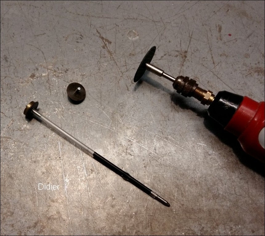

Pour tes essieux, il te faut trouver un tube creux dont le diamètre intérieur correspond au diamètre de l’essieu, le couper à la bonne longueur et après avoir démonté la roue baladeuse et l’emboiter Sur l’essieu. N’etant pas chez moi, je ne peux pas te donner la longueur exacte du tube mais je crois que c’est 13,5mm.
Pour le tube,tu peux utiliser certaines réserves d’encfe De stylo bille

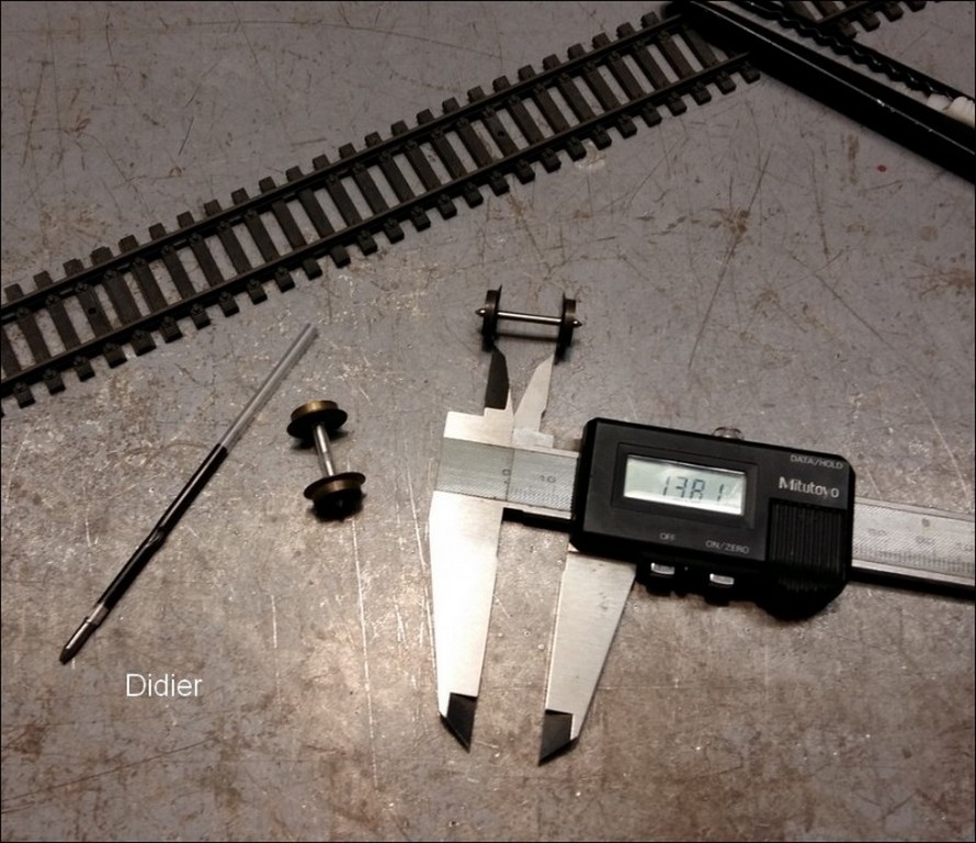

Essieux non isolés sur un wagon Marklin; Problème résolu de cette façon :
Un coup de peinture sur le nouvel axe et ça roule ma poule !

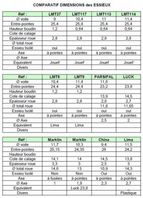

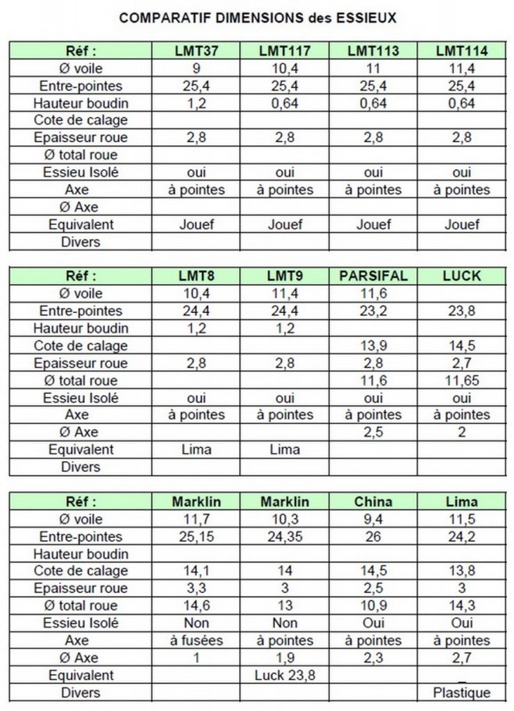

Toujours dans le domaine des essieux, voici un petit comparatif d'équivalences que j'ai commencé :

Nickel l'astuce pour les essieux, j'en ai réparer un bon nombre déjà, en adaptant un peu la technique, j'ai pas besoin de tronçonner l'axe car les roues en question se détachent de celui-ci, donc j'enlève la roue de l'axe, j'insère le bout de tube de la bonne longueur (merci pour la cote également), je remet la roue en butée contre l'axe et je remonte dans le bogie. pas de colle ni autre et ça fonctionne nickel, grâce au tube en butée la roue ne peut plus se déplacer vers l'intérieur dans les virages. Parfait.

Par exemple, il me semble que tu as calé l'intérieur des roues à 13.81mm selon la photo de 79 Didier. La norme actuelle est de 14.4mm à 14.6mm. Lorsque tu opteras pour une voie actuelle, tu auras des soucis au niveau des aiguillages.
