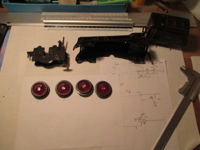

Je suis entrain de rénover une petite loco en echelle 0
dont la carcasse est visible sur la photo.
Moteur S 57 " bass-volt "
Les roues tournaient voilé, je suis entrain de refaire les moyeux, d'où ma question ...
Quel écartement pour ces roues , sachant que l'écartement de mes rails " pas neufs "
oscille entre 31 et 32 MM...

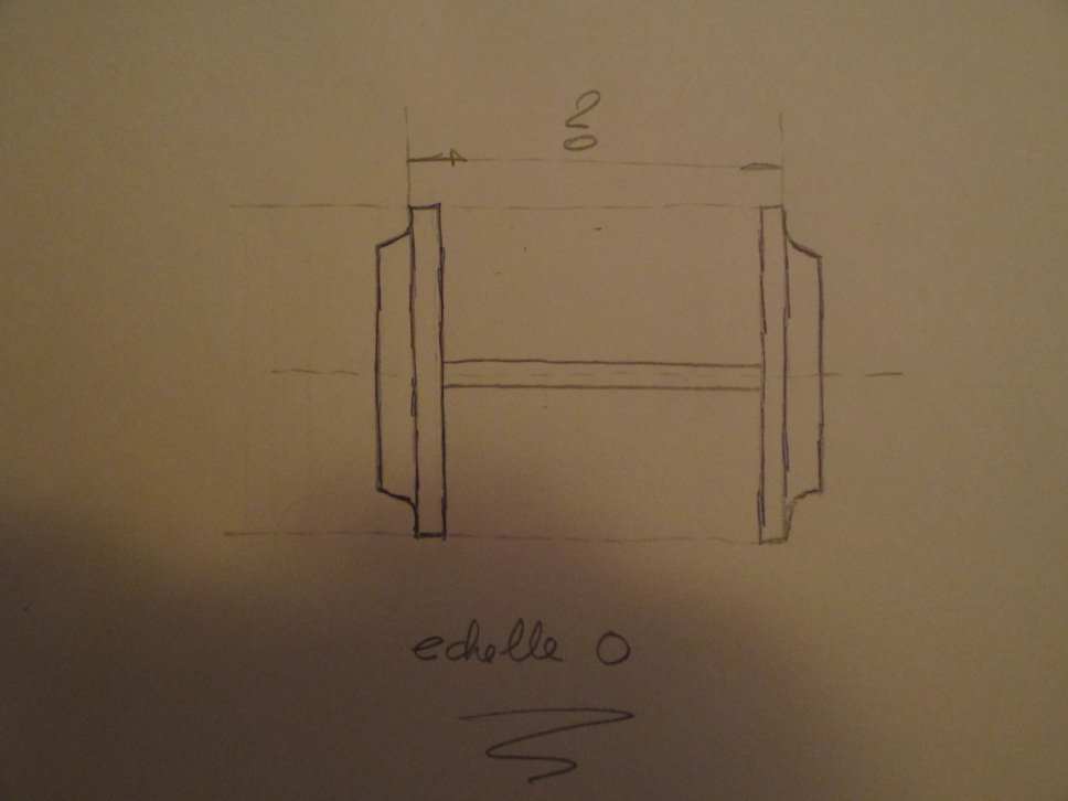

J'ai mis une photo qui indique la cote qui m'interesse ...
Merci d'avance pour vos réponses...

Salut,sur mes modèles Jep j'ai 30 mm

merci pour la rapidité de votre message...
Je vais appliquer cette cote lors de la fabrication des axes.
