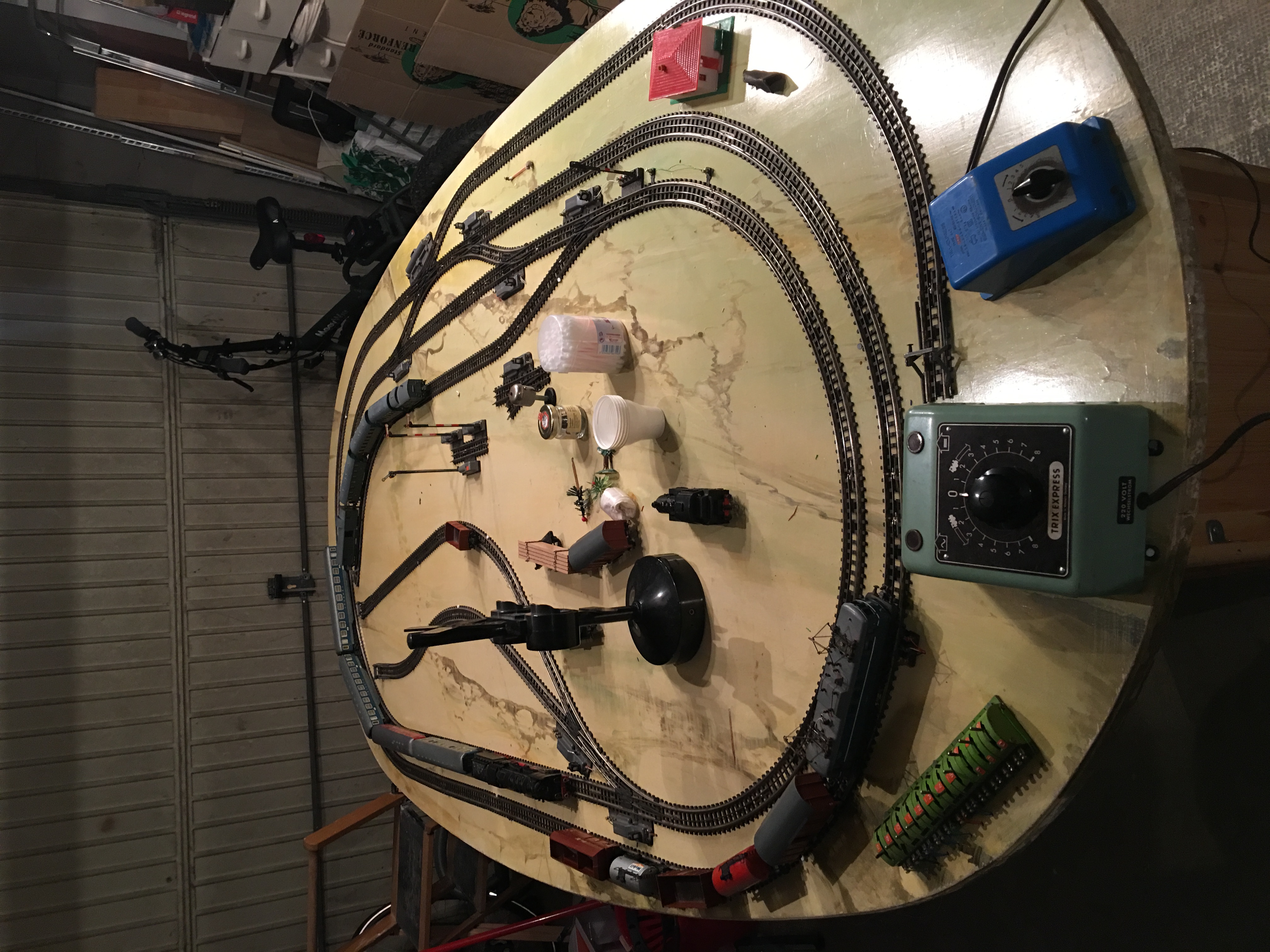

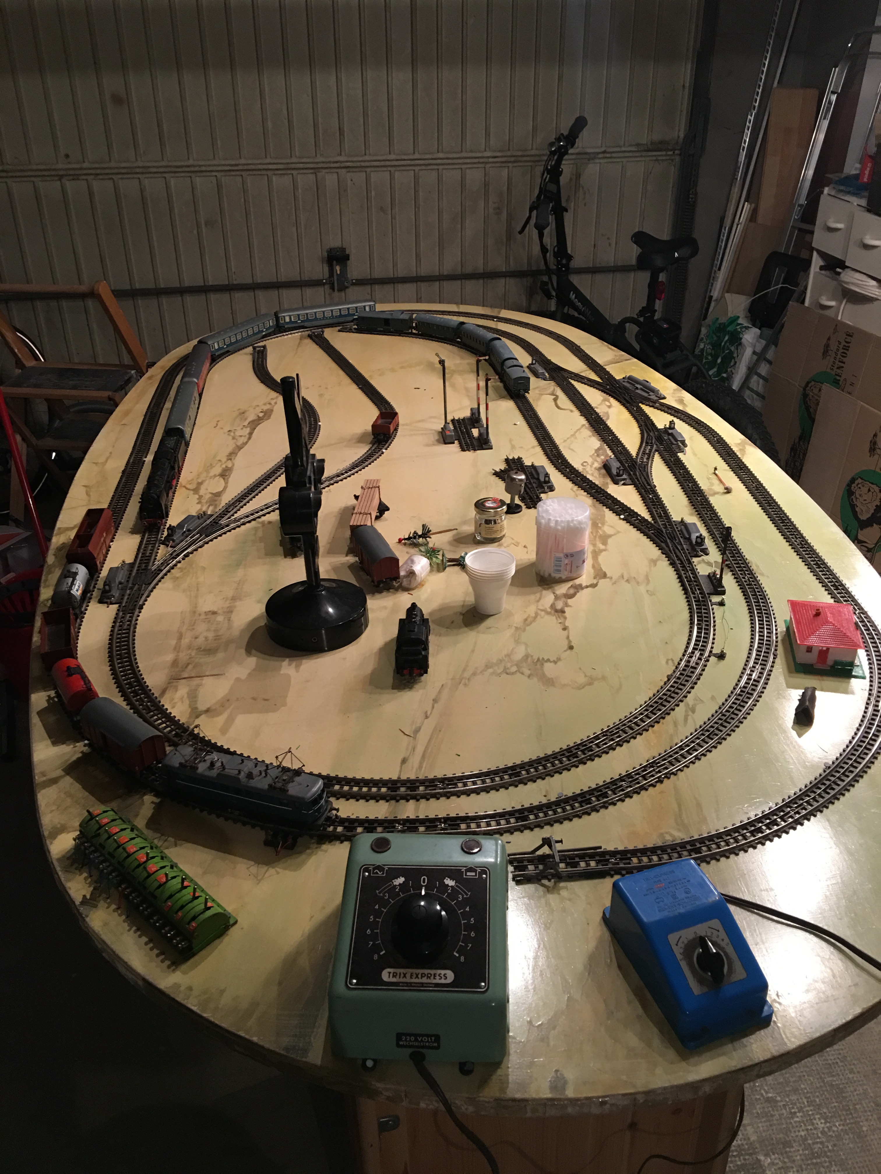

Nous avons commencé à le monter selon ses souvenirs, de manière provisoire afin de tester l'ensemble suite aux nombreuses années passées dans la malle. Nous avons fait un circuit simple, avec quelques aiguillages. Ces derniers fonctionnent parfaitement. Nous avons reussi à relancer trois locomotives. Deux autre ne roulent pas.

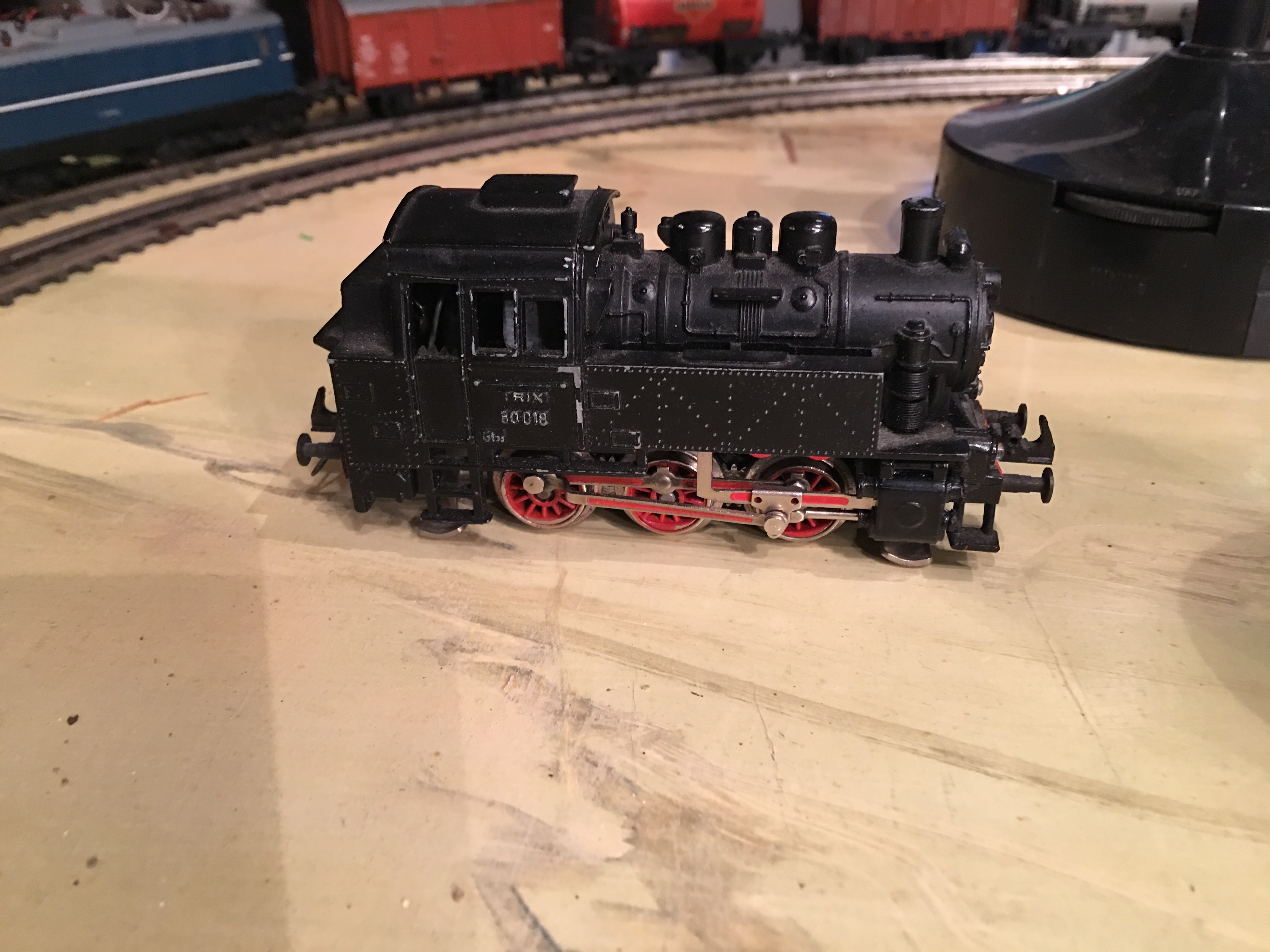

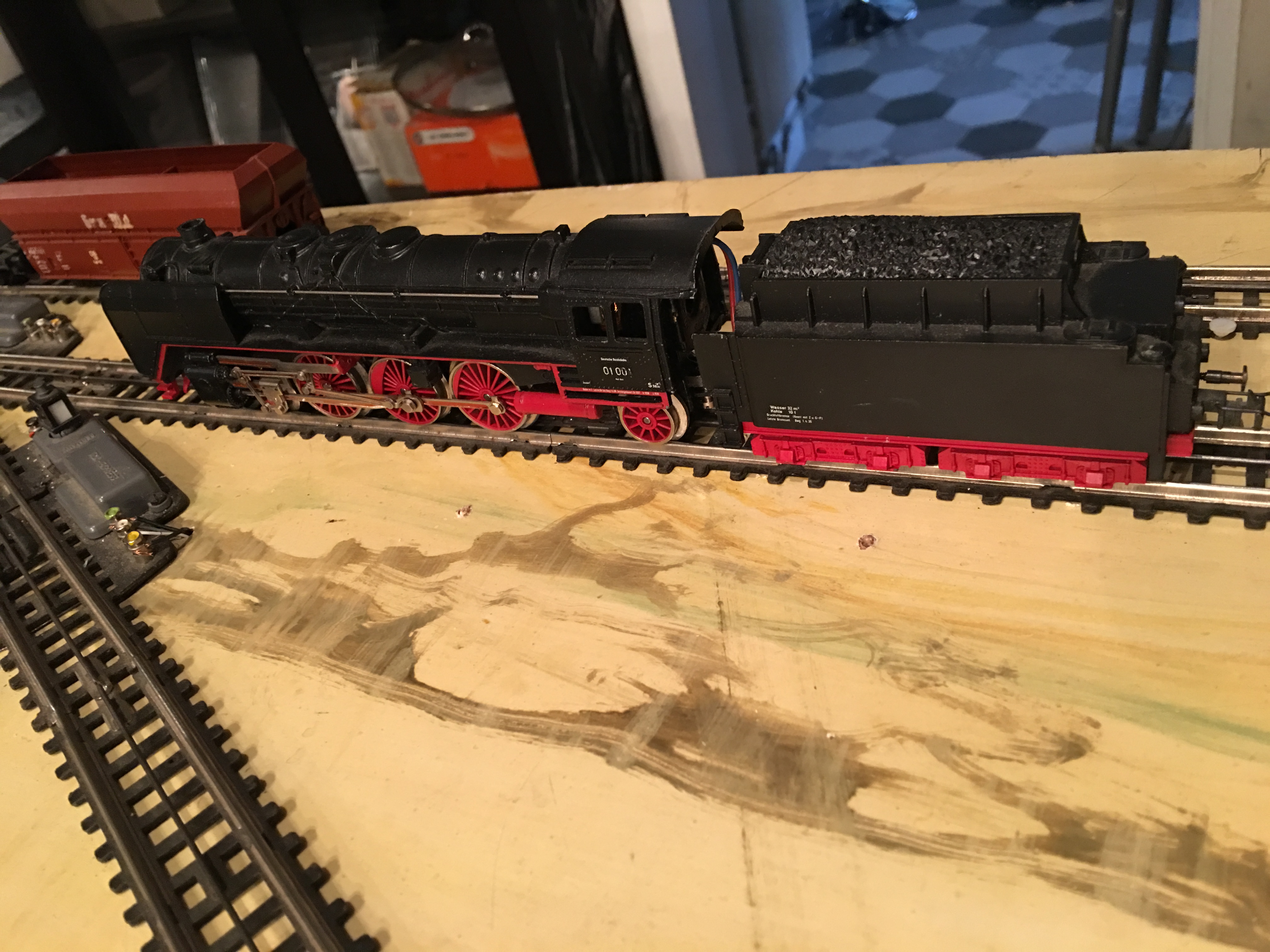

Je vous poste d'abord quelques photos, pour savoir si ce modèle de train (trix express) vous est familier.
Désolé si certaines photos paraissent à l'envers mais je n'arrive pas à les pivoter (elles sont à l'endroit sur mon ordi...)

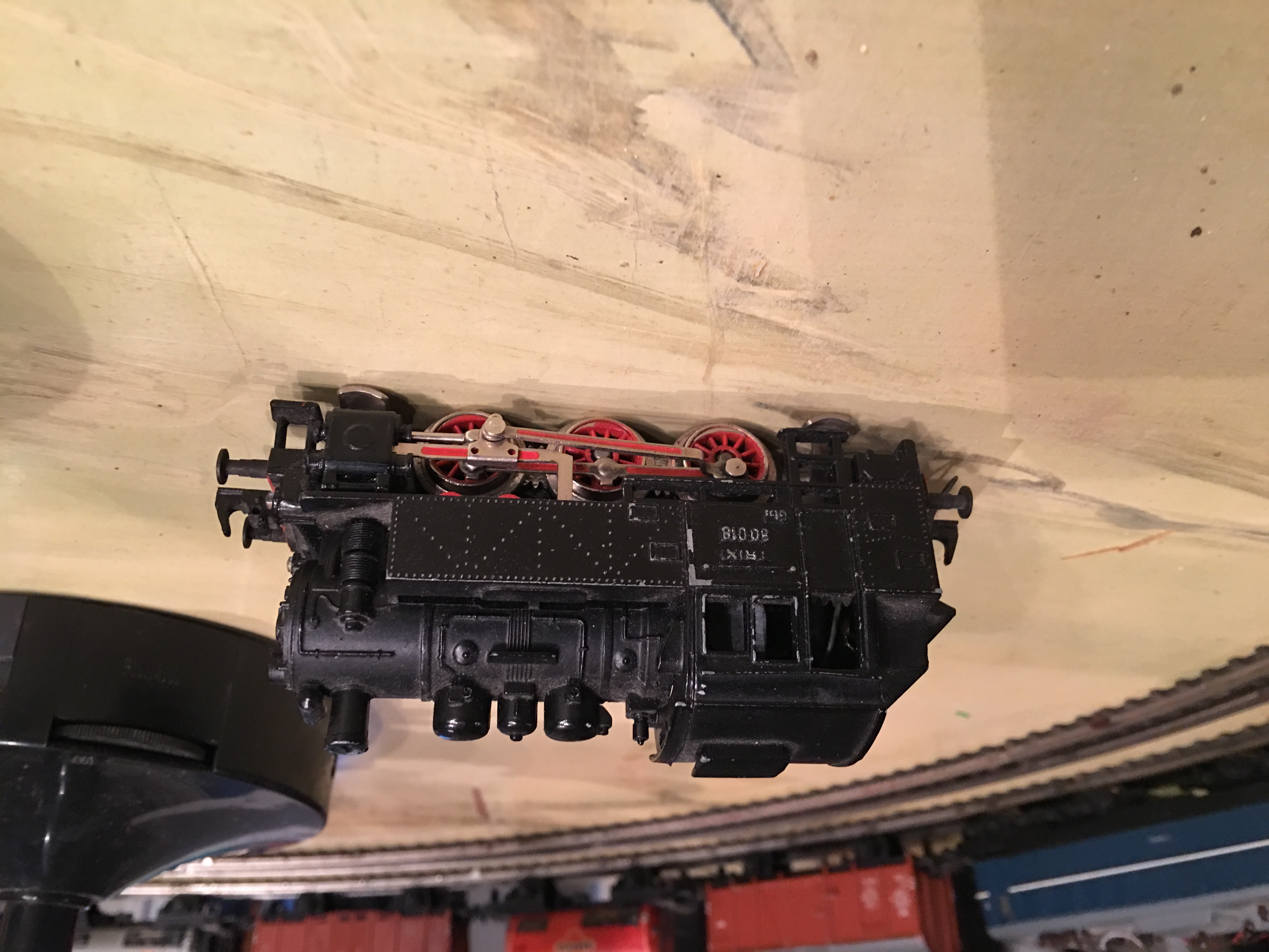

Ma première priorité est le grand nettoyage des rails, aiguillages et locomotives. Je suis donc à la recherche de fiches conseil. Il y' a de la rouille, et le train s'arrete à certains endroits. Nous avons déjà passé du papier abrasif, et j'ai passé du coton tige pur dépoussiérer. Mais le train ralenti ou s'arrête encore.

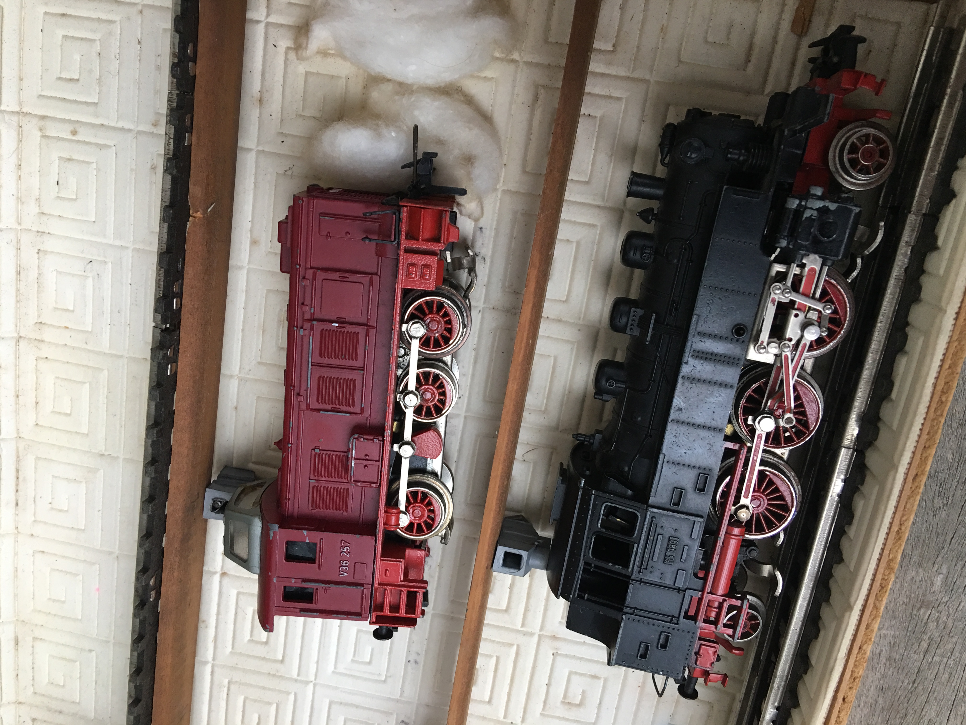

Ensuite, sur les deux locos qui ne roulent pas, l'une des deux a les phares qui s'allument. Le courant passe donc dedans, mais les roues semblent bloquées. L'autre ne s'allume pas. Ce sont les deux locomotives qui sont sur le même photo (une rouge et une noire)
Suis-je condamné à les faire réparer par un pro, ou existe t il une sorte de guide du démontage remontage pour une loco ?
Je ne sais pas trop par ou commencer. J'imagine que le nettoyage doit être la priorité.
J'attends vos retour à ce sujet, et si certains reconnaissent un modèle, je suis preneur d'infos sur la qualité du modèle.

bonsoir, déjà quelques photos retournées dans le bon sens :
nb. le papier de verre n'était pas le plus indiqué pour nettoyer les rails, une gomme ROCO par exemple aurait été plus adaptée. Du WD40 fonctionne bien.
Les locomotives hs sont peut-être victime de graisse colmatée, comme tu le devines bien, un nettoyage s'impose.

Pour la graisse dans les locomotives, un endroit particulier ou intervenir ?

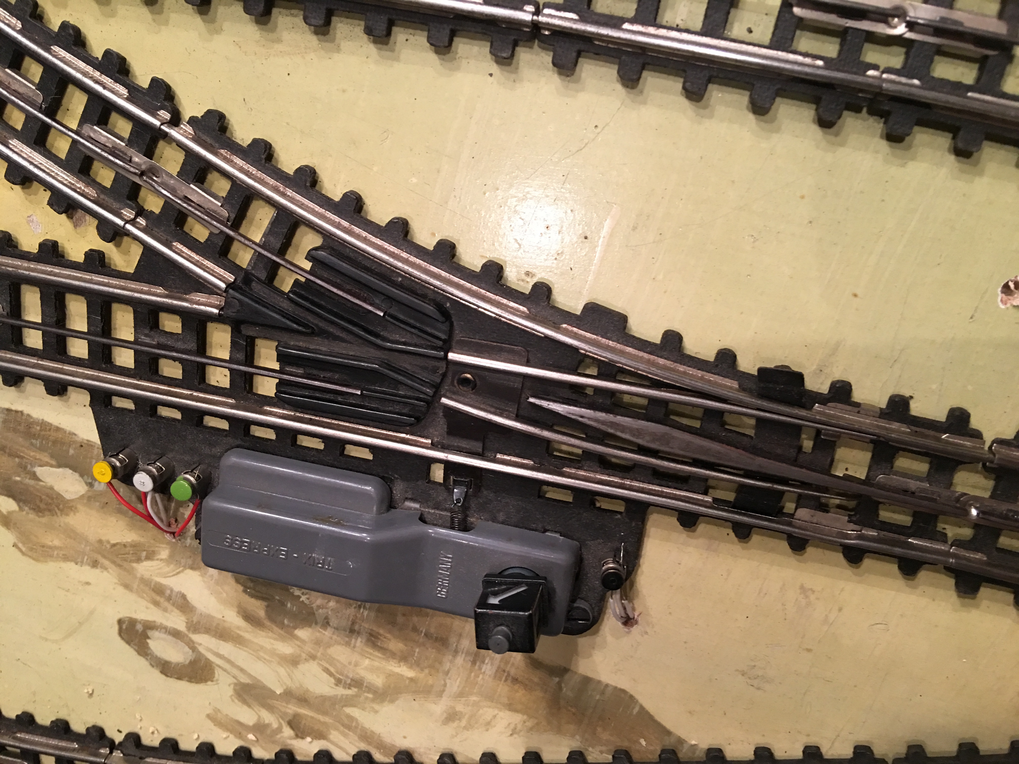

Le système Trix Express est en trois rails continu. Le rail central assure une polarité et les rails porteurs l'autre polarité. La particularité du système est que l'on peut alimenter une locomotive soit par le rail gauche, soit par le rail droit.
De ce fait, il est possible de poser deux locomotives sur la voie et de les commander indépendamment suivant le rail sur lequel on prend le courant. Pour ce faire, il y a sous la locomotive des petits patins latéraux qui, suivant le sens avec lequel la locomotive est posée sur les rails, prennent le courant à gauche ou à droite.
Une question donc: les locos qui ne roulent pas ne sont-elles tout simplement pas posées avec les patins sur un rail non alimenté? (Les deux rails sont isolés). Cela se vérifie très vite en retournant la loco en sens inverse.

Des nouvelles des deux locos HS :
Après application du degripant recommandé par l'un de vous, la rouge est repartie après une petite poussée pour l'aider.
Elle tourne. Mais si elle s'arrête, il faut de nouveau l'aider à repartir.
La noire elle ne tourne pas. Enfin si, lorsque j'exerce une pression vers le bas au dessus d'elle avec ma main, les roues tournent. Si je retire ma main elle s'arrête...
Je précise que les phares sont allumés, il a y a donc bien contact.
Voila, si jamais cela parle à l'un de vous...
Benjamin
Insérer du dégrippant dans le mécanisme d'une loco restée 30 ans ou plus sans fonctionner est bien. C'est même en effet nécessaire. ;)
En revanche, si on en reste là, on risque d'avoir de mauvaises surprises. :siffle: Il est indispensable de relubrifier les parties mobiles.
Avec ceci par exemple :

Bonsoir Benjamin,
benjamin a écrit:.....
Ce n'est pas obligatoirement preuve d'un bon contact, des ampoules ou des leds n'appellent pas la même puissance que le moteur.
La résistance de contact occasionnée par précisément "un contact pas terrible" peut ne pas gêner l'allumage des ampoules ou leds mais il faudra un bien meilleur contact pour satisfaire un moteur.
J'utilise également le WD40 avec la plus grande satisfaction ;) mais, sans parler des boudins des roues, ne pas oublier non plus de nettoyer les flancs internes des roues et les lamelles de prise de courant qui parfois en fonction des modèles y font contact.
J'ai ainsi fait repartir au club il y a peu de temps une machine (en N) qui ne voulait strictement plus rien savoir.
J'utilise pour les boudins de roues et les flancs internes + lamelles de contacts un petit stylo à fibres de verre, suivi du passage d'un coton tige et/ou un fin tissus légèrement imbibé (donc sans excès) de WD40 là aussi.

Messagepar benjamin
19 Jan 2018, 17:37
Merci Christian !
On regarde cela ce week-end !
J'ai également constaté que l'axe reliant les roues était cintré.
Nous allons avec précaution la démonter pour voir cela.
Je vous tiens au courant !

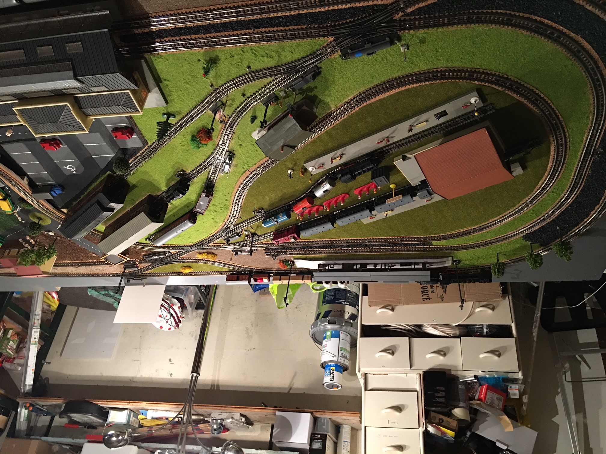

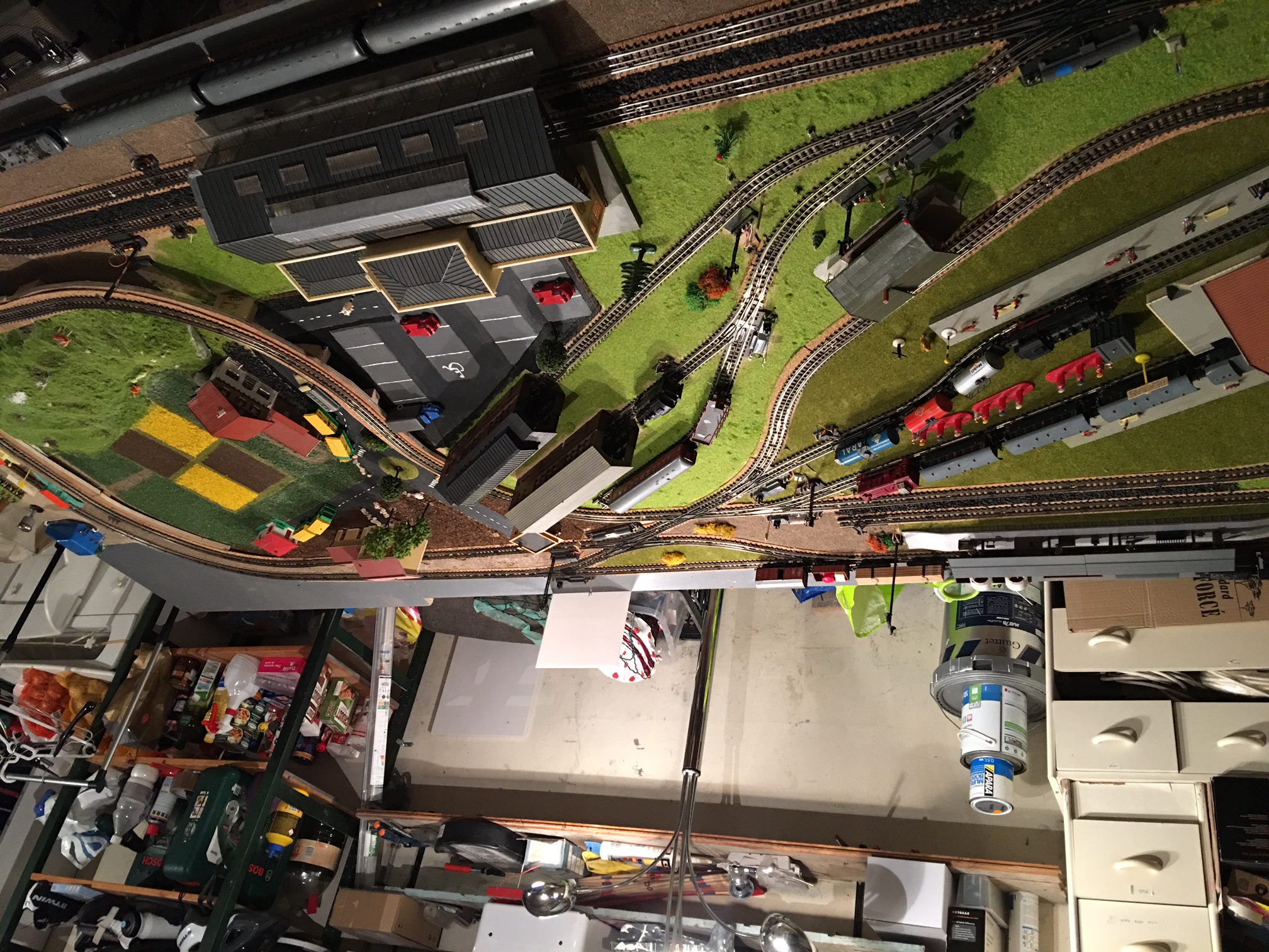

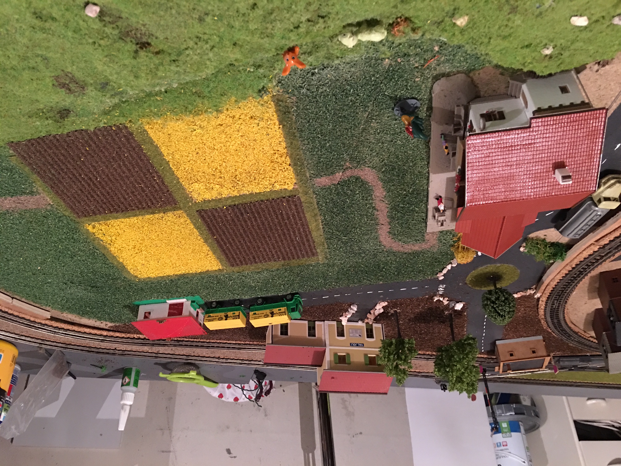

Bon, le projet a avancé, et nous avons pu monter le train pour l'anniversaire des 90 ans de ma grand mère comme initialement prévu : pour le plus grand bonheur des enfants mais je dois l'avouer, le mien et celui de mon père également
Quelques achats de décors par ci par la, quelques rails sur ebay... Et un peu de temps
Tout n'est pas parfait, mais pour un train vieux de 50 ans, on est plutôt satisfaits.
A suivre pour une autre installation qui sait ?
Quelques photos
Rien n'y fait, mes photos sortent à l'envers je ne comprends pas pourquoi.........
