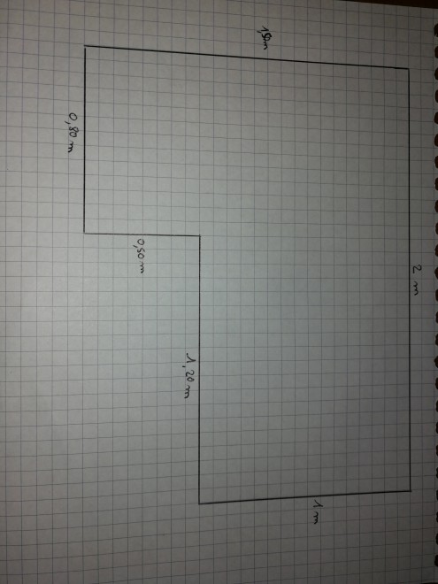

Pour la place dont nous disposons, c'est nettement plus délicat déjà, voici un petit schèma d'encombrement maxi.
Je pense que ça doit être suffisant pour accueillir de l'échelle HO car j'ai cru comprendre que c'était la plus "universelle".

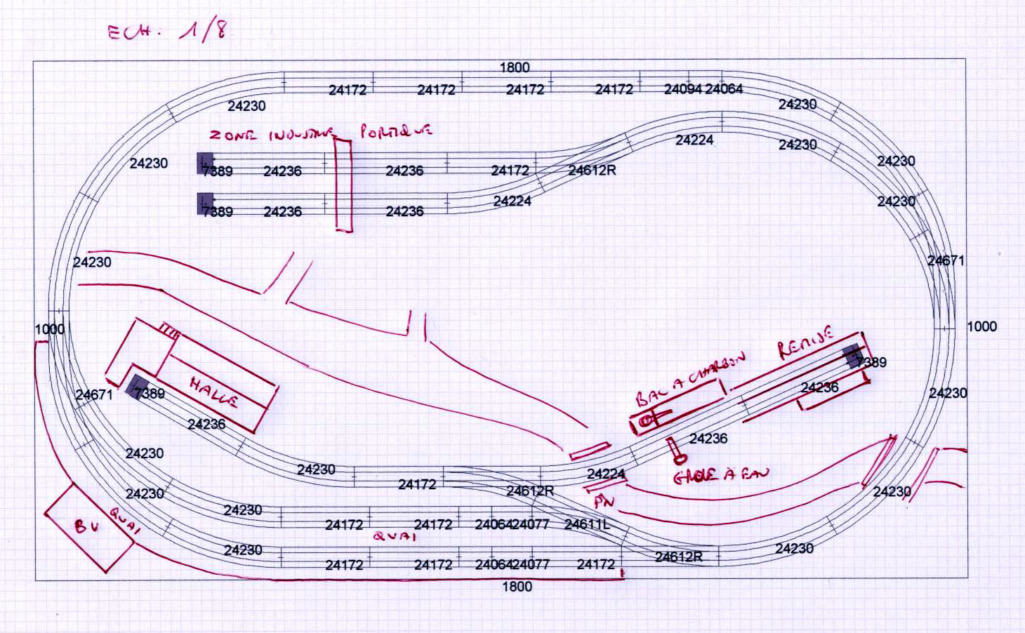

Si on ne cherche pas à faire rouler des voitures longues ni des trains modernes, on peut faire un petit réseau de ce type sur la surface disponible. C'est de la voie C Märklin, mais la C Trix est totalement identique en deux rails.
C'est du rayon "2", soit 437,5 mm. La plupart du matériel du commerce passe dessus.

Pour jouer et apprendre, la proposition de Rockandrail est bonne.
Elle allie, le jeu (manoeuvre) et la contemplation (le train qui tourne en rond).
Si les gamins, le papa se prennent au jeu, il sera toujours temps de faire autre chose.

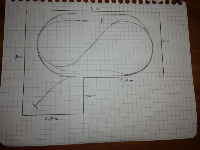

Une base de coffret départ Marklin avec un ovale de 170/98 cm (on déborde un peu en largeur mais tant pis on poussera un peu le lit pour agrandir la planche), auquel on rajoute ou un coffret d'extension ou des rails individuels pour arrivé à ça.
2 voies de garrage, un morceau de double voie et une transversale mais là je ne sais pas si c'est réalisable.
