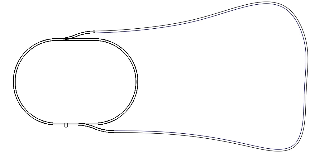

Mon fils possède actuellement un coffret Jouef Hj1035 que j'ai amélioré avec un set d'extension de voie F (Jouef R 8226) et des rails flexibles afin d'avoir une boucle plus une demi boucle plus grande
Il aimerait avoir un deuxième train pilotable individuellement. J'ai déjà trouvé beaucoup d'info sur le fait qu'en digital ce serai mieux mais je compte plutôt acheter un 2ieme coffret et relier les 2 de manière analogique. Et c'est la que mes questions arrivent.
- Les coffrets Jouef étant difficiles à trouver, je pensai prendre un coffret Mehano, du coup j'aimerai une confirmation. Est-il bien possible de piloter le train Jouef sur les rails et transfo mehano et inversement entre les 2 marques.
- Comment relier les 2 coffrets ? j'ai lu qu'il fallait utiliser des éclisses isolées entre les 2 réseau transfo. Ci-dessous le réseau actuel :
Je pense donc devoir rajouter des aiguillages et fermer la grande boucle, mais j'ai du mal à savoir où je devrais poser les éclisses isolées.
Juste entre mes 2 aiguillages suffirait?

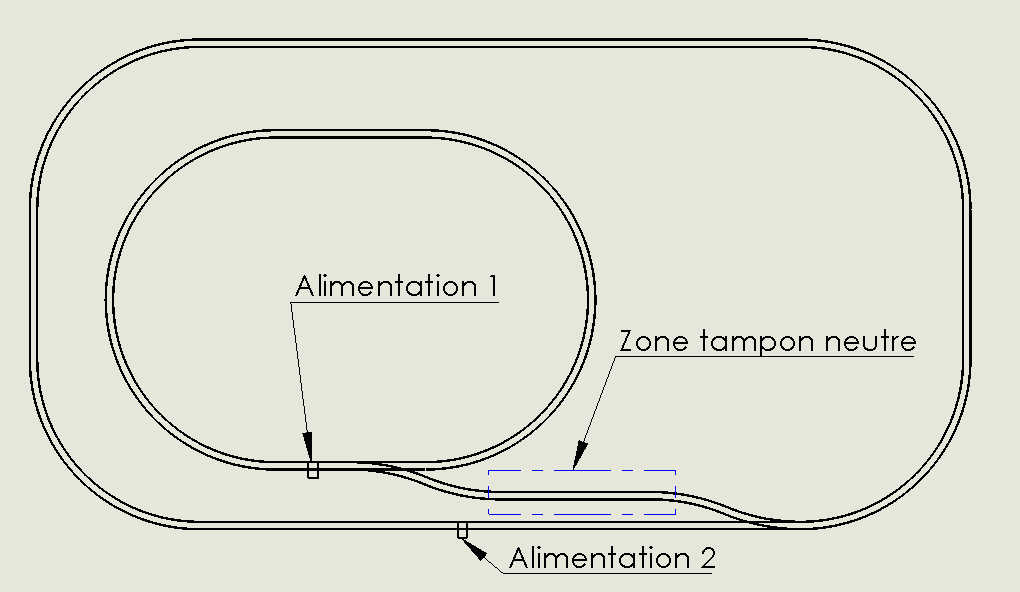

Mananor, tu parles de la création d'un zone neutre, comment fait-on?
J’imagine une voie entre 2 aiguillages de chaque réseau avec une zone tampon neutre comme l'image ci-dessous
il faudra par contre bien faire attention de bien laisser les aiguillages droits et de ne pas faire de court-circuit en activant les 2 en même temps.
Est-ce que ce montage est possible ? le but est juste pour que mon fils joue, il n'y pas de besoin spécifique à part s'amusé avec 2 trains.

Le dernier croquis illustre bien la théorie sur laquelle il faudra s'appuyer.
Cela nécessite un contacteur inverseur à 6 plots (ou sorties) Deux de ces plots à l'extrême du contacteur inverseur seront reliés à un transfo, deux autres, à l'autre extrémité, le seront mais à l'autre transfo.
Les deux sorties centrales seront reliées à la zone "neutre" dont les rails auront quatre éclisses plastique d'isolation. (Prévoir au moins deux longueurs de rail)
Néanmoins il serait judicieux de prévoir, sur chacun des deux circuits indépendants, une voie de garage qui sera isolée du reste par un rail de coupure. La raison en est que, si l'un des transfos "prend la main" sur l'autre circuit, la loco qui reçoit se trouvera sous tension et roulera en même temps que la loco visiteuse. Dans un circuit fermé ce n'est pas trop important, pour peu que les transfos ne soient pas les mêmes, les moteurs différents ou locos dont la démultiplication serait tout autre, la loco la plus rapide viendrait pousser la plus lente au terme de quelques tours. Dans le cas d'un circuit ouvert, la loco qui reçoit prendrait la clé des champs.
Faire attention à la polarisation aux jonctions extrêmes, bien qu'encore, là,le risque est presque zéro puisque les deux transfos ne se frotteront pas l'un à l'autre. Le seul inconvénient est que le moteur de loco n'appréciera pas la blague et le fera savoir en sautillant sur le rail.

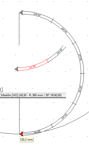

"-R symbolise le rayon. Partant de là il créera un Ø . Ce que j'ignore c'est l'endroit qu'il exprime: l'extérieur, la moyenne ou l’intérieur du virage ?"
Normalement, on part de l'entraxe. :D
Re: Raccorder 2 coffrets de train (jouef et mehano)
07 Nov 2017, 17:24
Tout à fait ;) De plus R1, R2, R3, etc ne veut rien dire puisque chaque fabricant a son R1, R2, etc. Donc vérifier le rayon en mm est le plus sur. ;)

sncb_nmbs a écrit:"-R symbolise le rayon. Partant de là il créera un Ø . Ce que j'ignore c'est l'endroit qu'il exprime: l'extérieur, la moyenne ou l’intérieur du virage ?"
merci.
Bien que ce me soit paru plausible, je n'ai pas osé me lancer dans cette logique
