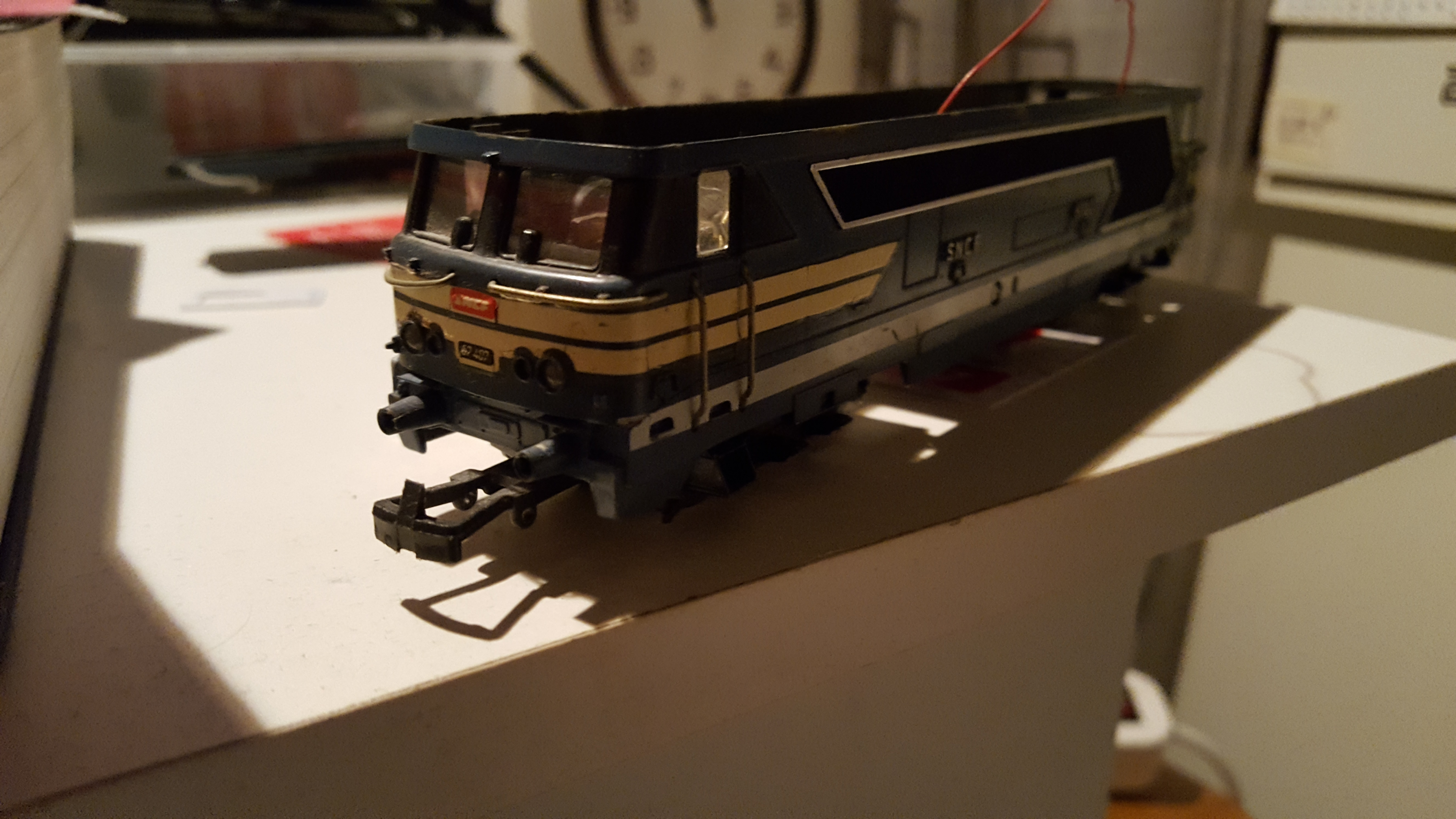

Bonjour a tous,
Je suis débutant en modélisme ferroviare mais d'ores et déjà passionés!
Récemment et du fait d'un décès dans la famille j'ai retrouver une loco avec un wagon.
Le wagon n'a aucun soucis mais la loco elle en a 2:
Tout d'abord par simple curiosité j'aimerais savoir s'il était possible d'avoir la marque de celle-ci et son époque de fabrication?
Ensuite le plus gros des problème: elle ne roule pas...
Motivé, ce matin j'ai voulu voir si ce n'était pas un problème a "l'interieur" et j'ai donc voulu comparer l'interieur de cette loco a une autre que je possède (peut etre est ce que je verrais d'où vient le soucis).

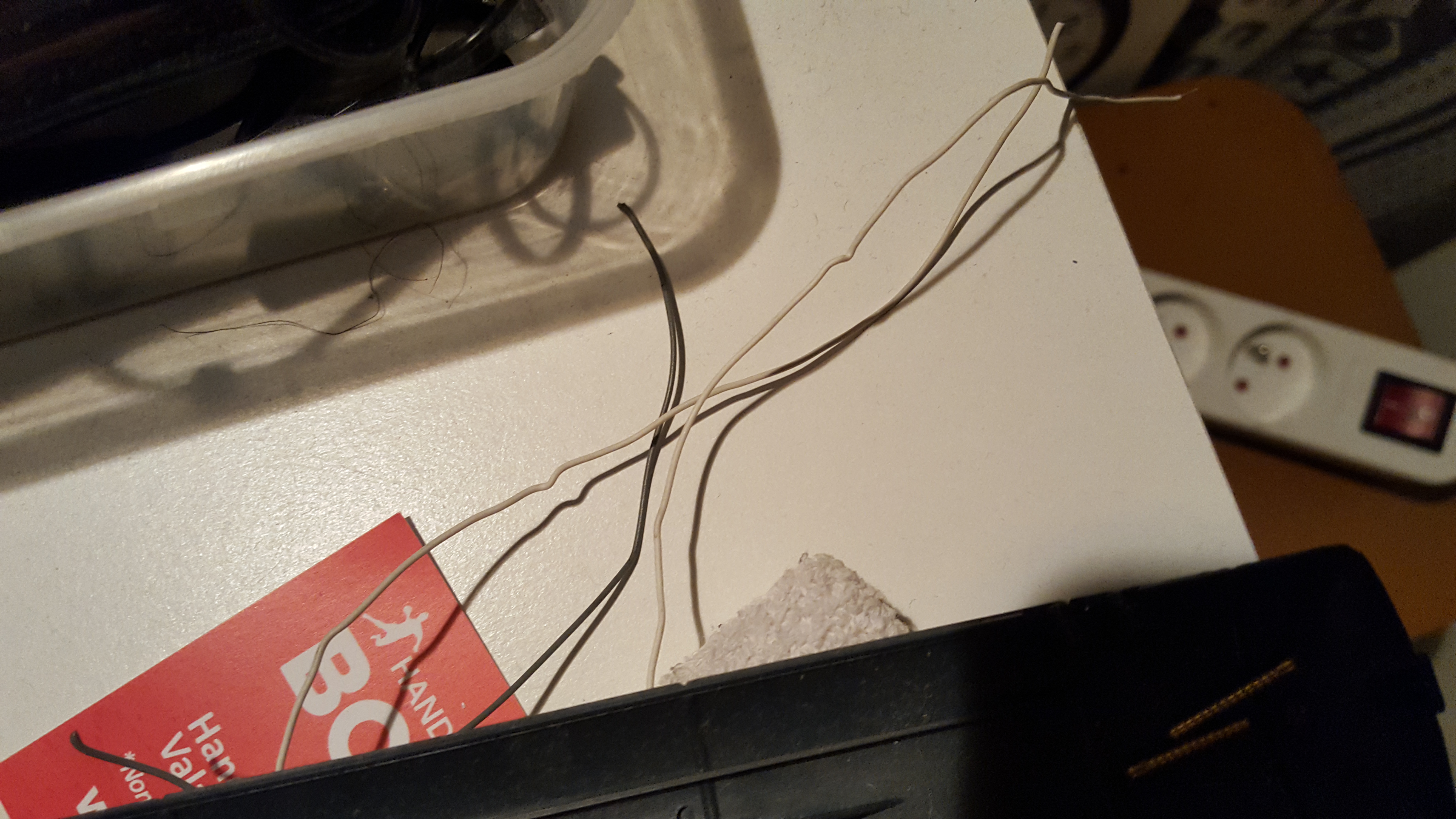

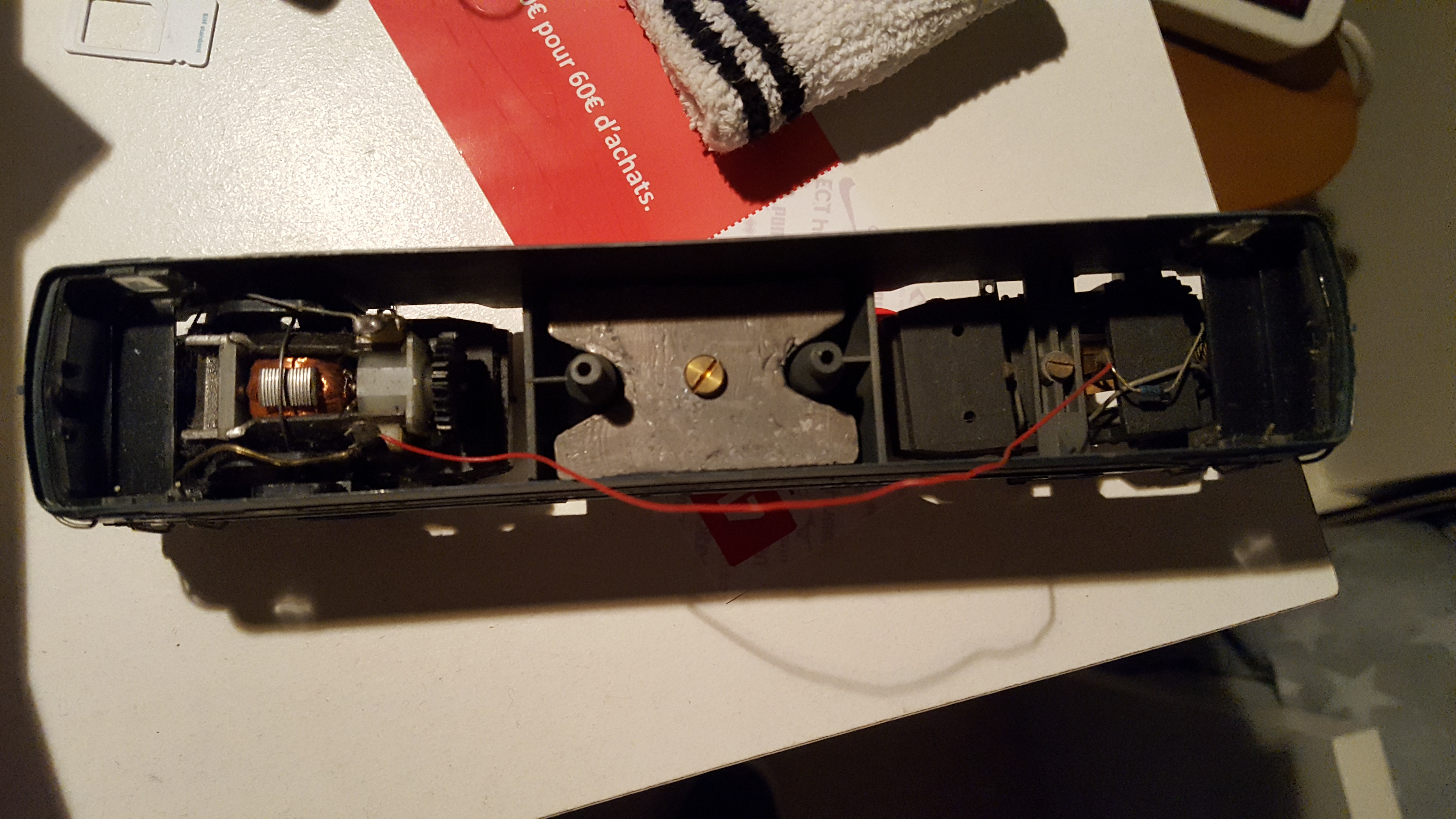

Une fois la coque de retirée j'ai eu la mauvaise surprise de voir que 2 fils se baladaient et avaient donc du se détacher.
J'ai mis (tant bien que mal) les photos de la locomotives démontée ci-dessous.
D'où m question: savez-vous si cette loco est réparable? Si oui pouvez vous m'indiquer la manière de faire?
Merci d'avance!

Une photo montrant la partie inférieure vue de dessus serait peut-être plus explicite pour les spécialistes de ce forum. Il doit y avoir une interaction entre le bas et le haut de la loco ! De plus il est déjà possible de tester le moteur avec une pile 9 Volts.

C'est une 67407 de chez Jouef canal historique. ;)
Il faut relier le pole du moteur situé en haut sur la photo et à la prise de courant qui se trouve à l'opposé de celle qui existe sur le bogie. De l'autre coté de la traverse fixe support du bogie.

Du fils, un petit fer à souder (40w) et de la soudure pour l'électronique. ;)
Si tu souhaites persévérer dans l'électricité (locomotives, réseau,etc ) un petit multimètre est utile. Il n'est pas nécessaire pour le moment.
