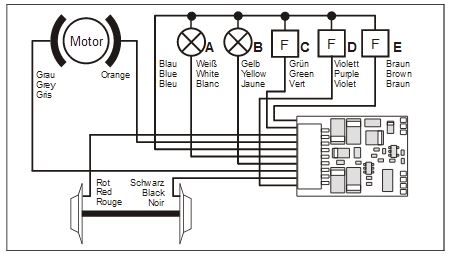

Il n'y a rien à remplacer dans la motorisation, juste à ajouter un décodeur.
Voici le schéma de pose d'un décodeur dans une locomotive ancienne.
Deux fils vont aux roues, deux fils au moteur et 3 fils aux feux (A et B). Tu peux oublier le reste pour le moment.
Il n'y a rien de bien compliqué sauf à manipuler un fer à souder. D'autre part, ils y a souvent pas mal de place dans les machines anciennes.
Ceci dit une machine ancienne reste ancienne. Pour que le numérique soit efficace, il faut que le fonctionnement de la machine soit bon, voir très bon. Prises de courant, mécanique, etc.
