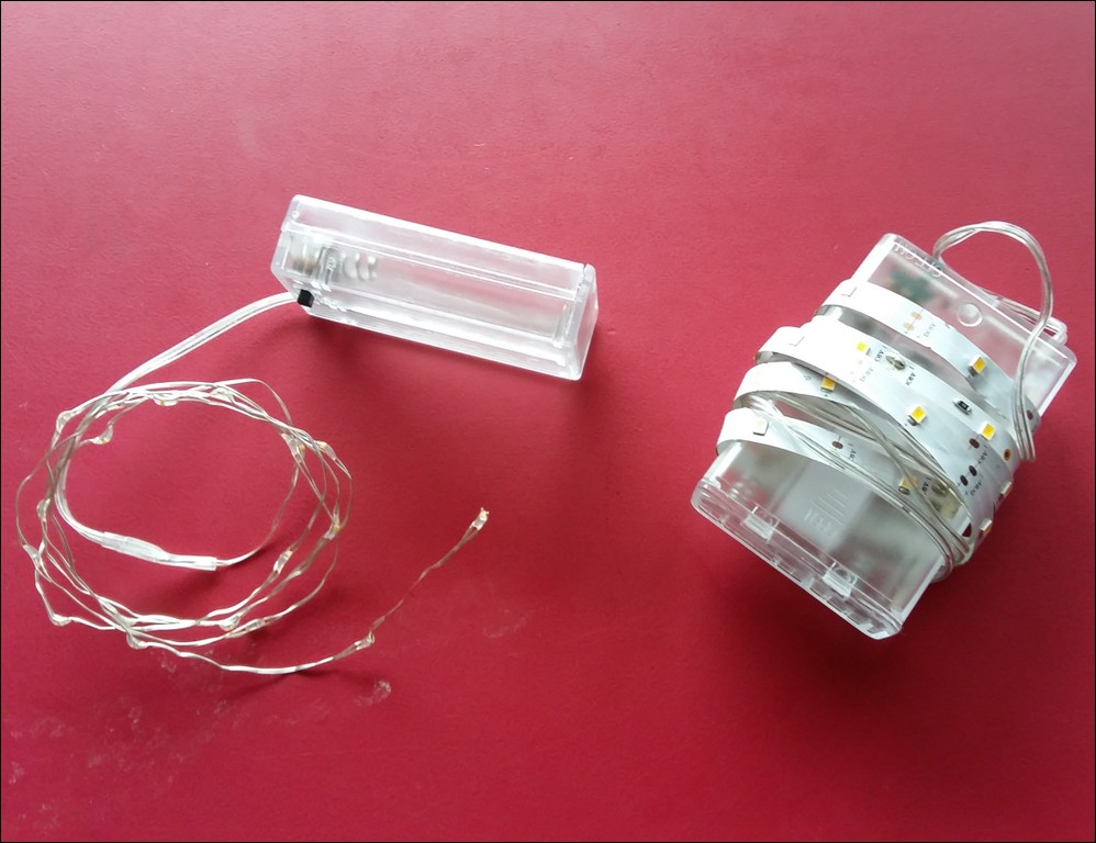

Certains rubans sont équipés d'une résistance pour toutes les leds, d'autres d'une résistance pour 3 leds, etc...
En voici deux modèles, vendus comme guirlandes de Noël :
Celle de droite est recoupable, il y a une résistance 1 KΩ pour l'ensemble. La tension indiquée est DC 6V, bien qu'alimentée par 3 piles de 1,5V ;)

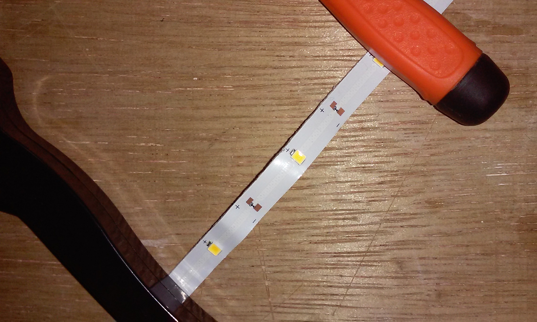

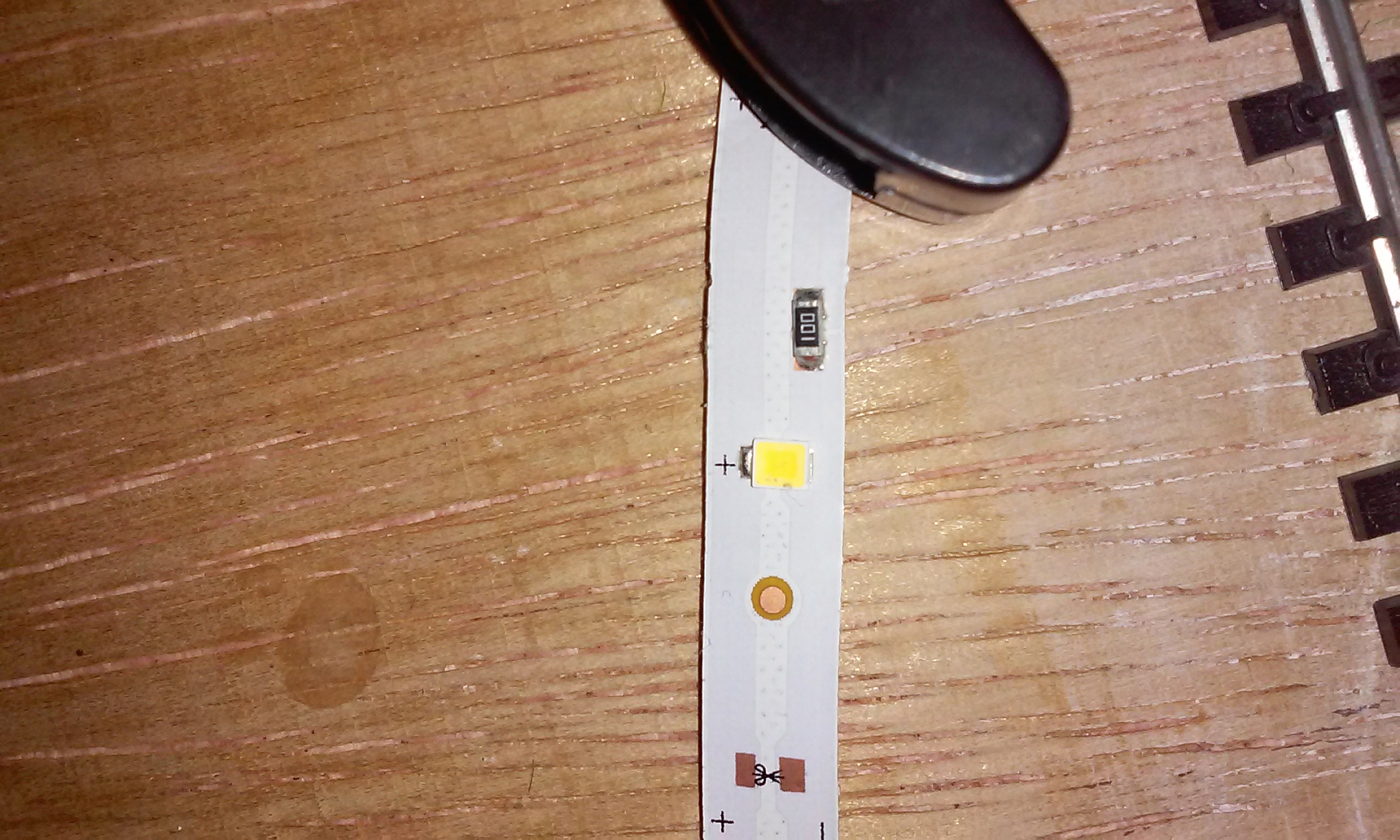

Messagepar Hotel delifox
24 Fév 2017, 18:35
On peut couper le ruban entre chaque leds
J ai deux petit composant mais je pense que la resistance est le carre noire comme vous me l avez dis
Mais il y en a une autre au niveau de l inverseur avec ecrit 100 aussi.
