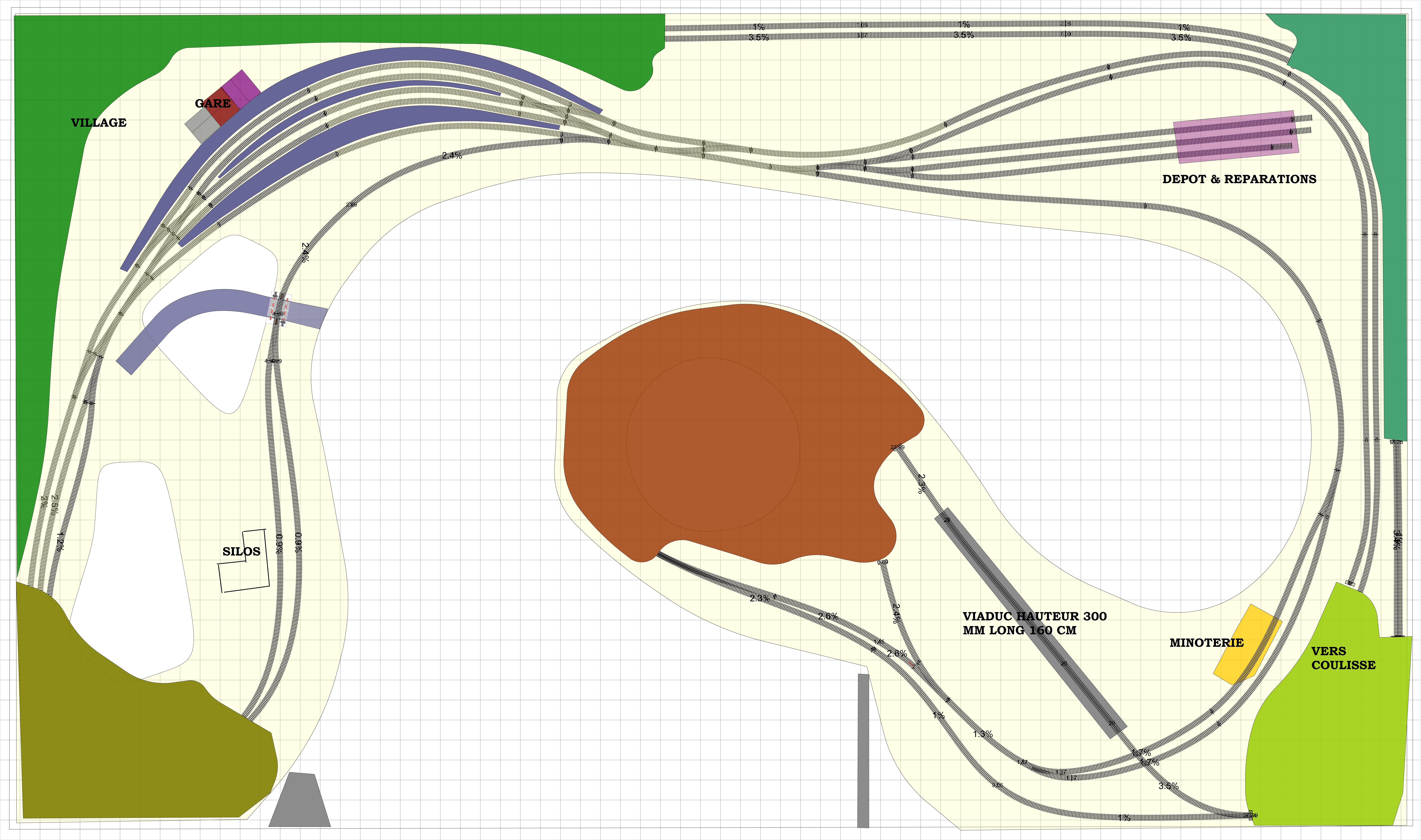

Bonjour et tous mes voeux à tous et toutes,
Après plusieurs mois d'absence car mon réseau initial ne convenait point, j'ai décidé de tout revoir :
- Trouver plus de place était essentiel...( 7 m x 4.10 m au lieu de 4 m x 5 m environ)
- Réfléchir à un scénario "crédible et intéressant". (Ici se sera céréales, minoterie, silo, quai marchandises, gare voyageurs 5 voies, circuit touristique simple voie menant au viaduc, double voie "rapide", hélice simple du niveau zéro au niveau 1, dépôt et atelier mécanique, village moyen, quelques fermes isolées, des ruines etc, forêts, bois, collines, cascade, etc etc etc).
- Stocker des rames complètes dans la coulisse.
- Créer une gare qui soit "utile", fonctionnelle et assez longue (280 cm en courbe).
- Une boucle de retournement cachée pour la voie unique qui mène à la minoterie.
- Un viaduc de 1m60 de long le plus réaliste possible.
- Des courbes visibles au rayon mini de 680 mm.
- Un niveau inférieur à - 30 cm, gare cachée, coulisse...
- Un niveau zéro à 0,
- Un niveau 1 à + 30 cm.
- 165 m de voies.
- Niveau zéro à 130 cm du sol.
Voici donc la partie visible de mon réseau, les voies cachées sont beaucoup plus imposantes....

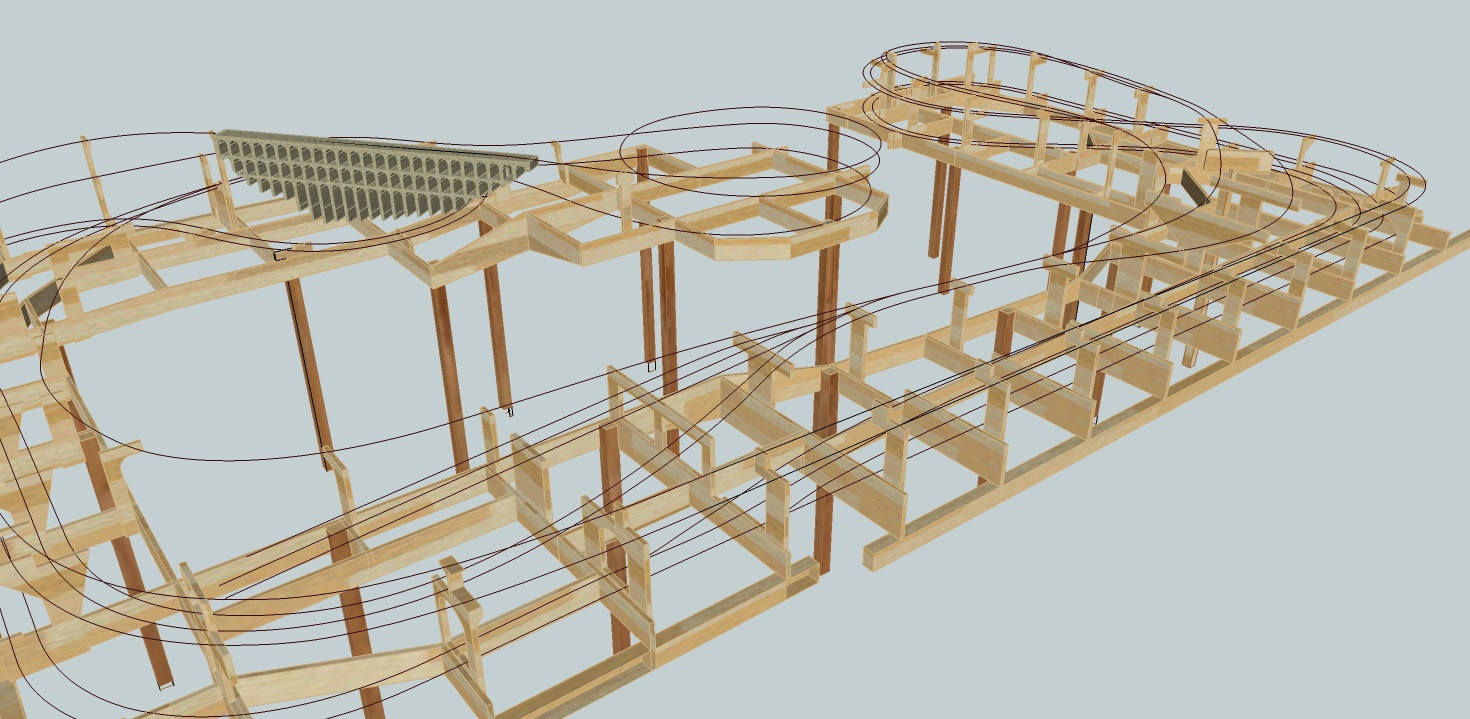

Je travaille actuellement sur les cadres qui supporteront le réseau, je l'ai dessiné avec SK*****P, un logiciel assez facile d'utilisation. Déjà quelques centaines d'heures afin d'arriver à ce résultat.
Merci d'avoir pris le temps de me lire, prochainement le dessin en 3D du support en contreplaqué !

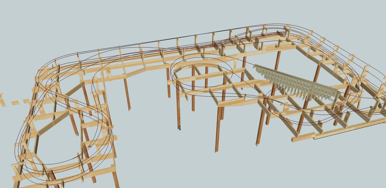

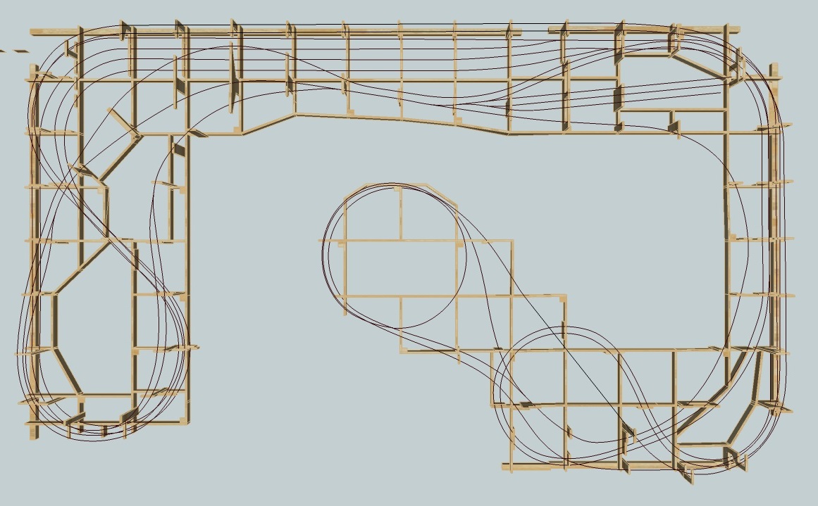

Messagepar hercol
08 Jan 2017, 19:33
Voici les plan 3D...

22 Jan 2017, 19:48
J'aimerais votre avis et d'éventuelles remarques.
Merci à tous les visiteurs.

Messagepar Carlo
23 Jan 2017, 11:11
Salut Hervé,
j'en suis au même stade que toi, celui de la conception...
Ton projet me plaît bien, j'ai juste un léger doute sur le rayon de courbure de la gare pour que ça reste esthétique avec de longues voitures...

Messagepar hercol
24 Jan 2017, 20:01
Bonjour Carlo,
Je vais regarder cela de plus près, je voulais de la longueur et cette solution d'une gare en courbe m'a séduit. Je regarde cela et tiendrai au courant nos chers lecteurs.

Messagepar hercol
24 Jan 2017, 20:07
En fait, je viens de regarder la courbe mini en gare est de 120 cm de rayon (240 de diamètre).... à suivre.
