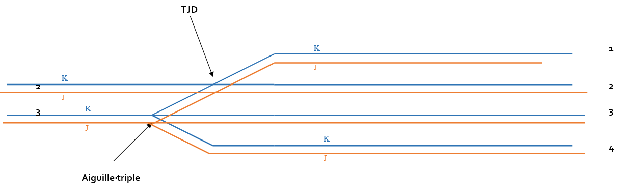

Voici mon croquis corrigé et agrémenté des couleurs requises ...

:vieux: Le rail rouge qui descend de le TJD raccorde un rail bleu de la voie 3 (et le bleu doit raccorder un rouge) au niveau de l'aiguille triple !

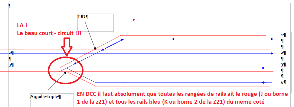

Papou89 a écrit::vieux: Le rail rouge qui descend de le TJD raccorde un rail bleu de la voie 3 (et le bleu doit raccorder un rouge) au niveau de l'aiguille triple !
OUI, papou89 à trouvé le CC:
