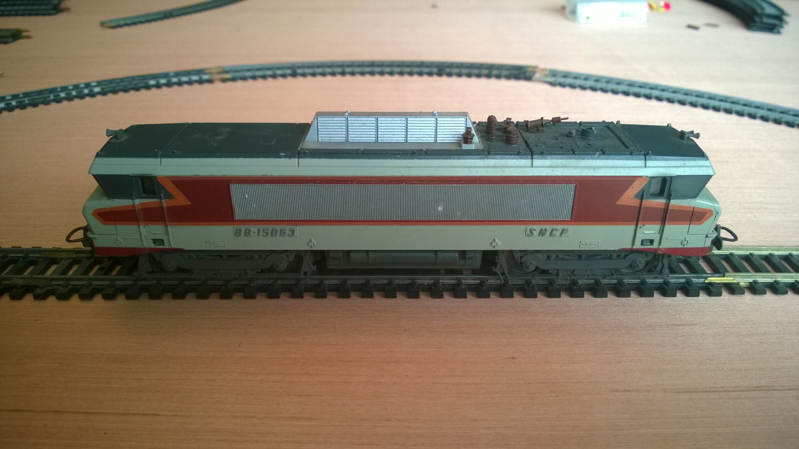

Locomotrice Lima SNCF BB.15063 en état de marche

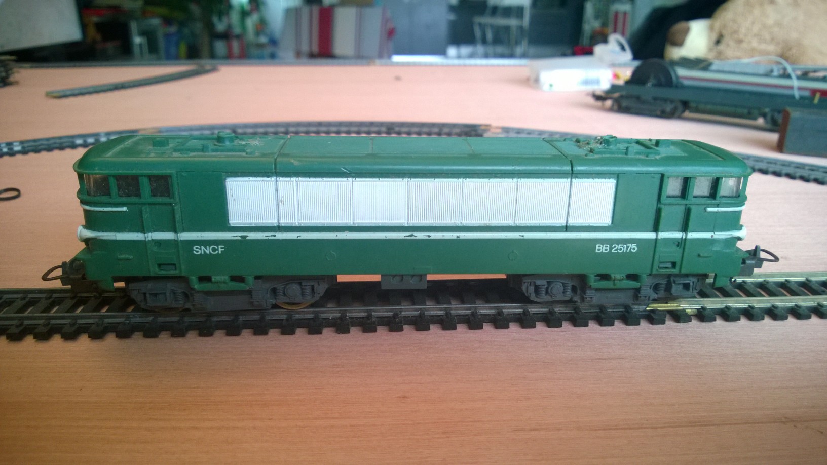

Locomotrice Lima SNCF BB.25175 moteur HS je pense

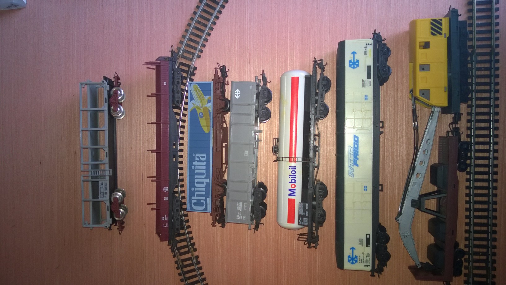

Wagons de marchandise en bon état

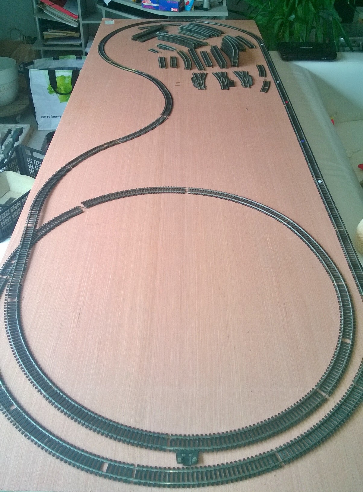

ma première idée pour l’installation de la vitrine sur la planche Dim 2,35x 80. Bien sur, construction d'une rampe hélicoïdale oblige

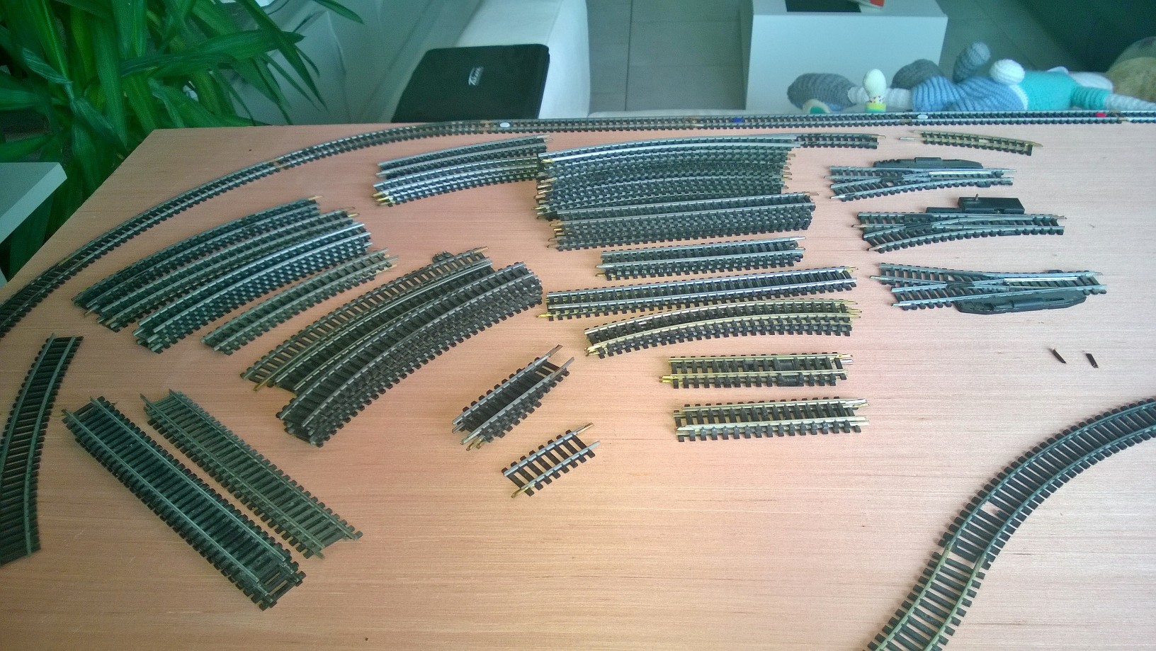

le reste des rails ( Rails Lima et Jouef)

1) D'après vous, cela vau t’il le coup de remettre tout en état et de recréer un petit décor sympa ? histoire de se faire plaisir pendant les longue journée d'hiver.

florent46 a écrit:Locomotrice Lima SNCF BB.25175 moteur HS je pense ...
Peut se remettre en état, tu peux trouver des pièces ( moteur, bogie...) en bourse ou sur des sites de vente.

2) Si par la suite je souhaite agrandir la rame, es qu'on trouve encore des rails de se type et autre évolution...?
Les rails en acier vieillissent mal ( oxydation ) et sont piètres conducteurs. Privilégier des rails en laiton ou maillechort. Mais c'est un peu plus cher ...

5) dans le lot de rails il y a des rails couleur bronze et d'autres couleur métal, c'est quoi la différence?
Voir question 2.

Quand je vois l'état de matériel j'ai des doutes sur l’intérêt de remettre cela en état. Les machines n'ont plus de pantographes, les châssis, ou tout au moins les bogies, ont été intervertis entre les machines, etc.

P.S. : Les rails laiton sont à proscrire, ils s''encrassent trop facilement. Utilisez ceux que vous avez en veillant à leur propreté, mais réservez vos achats aux maillechorts.

j'avais pas fait gaffe que la machine et les bougies étaient inversés, chose rectifier,pour les pantographes ils sont encore dans la boite.
