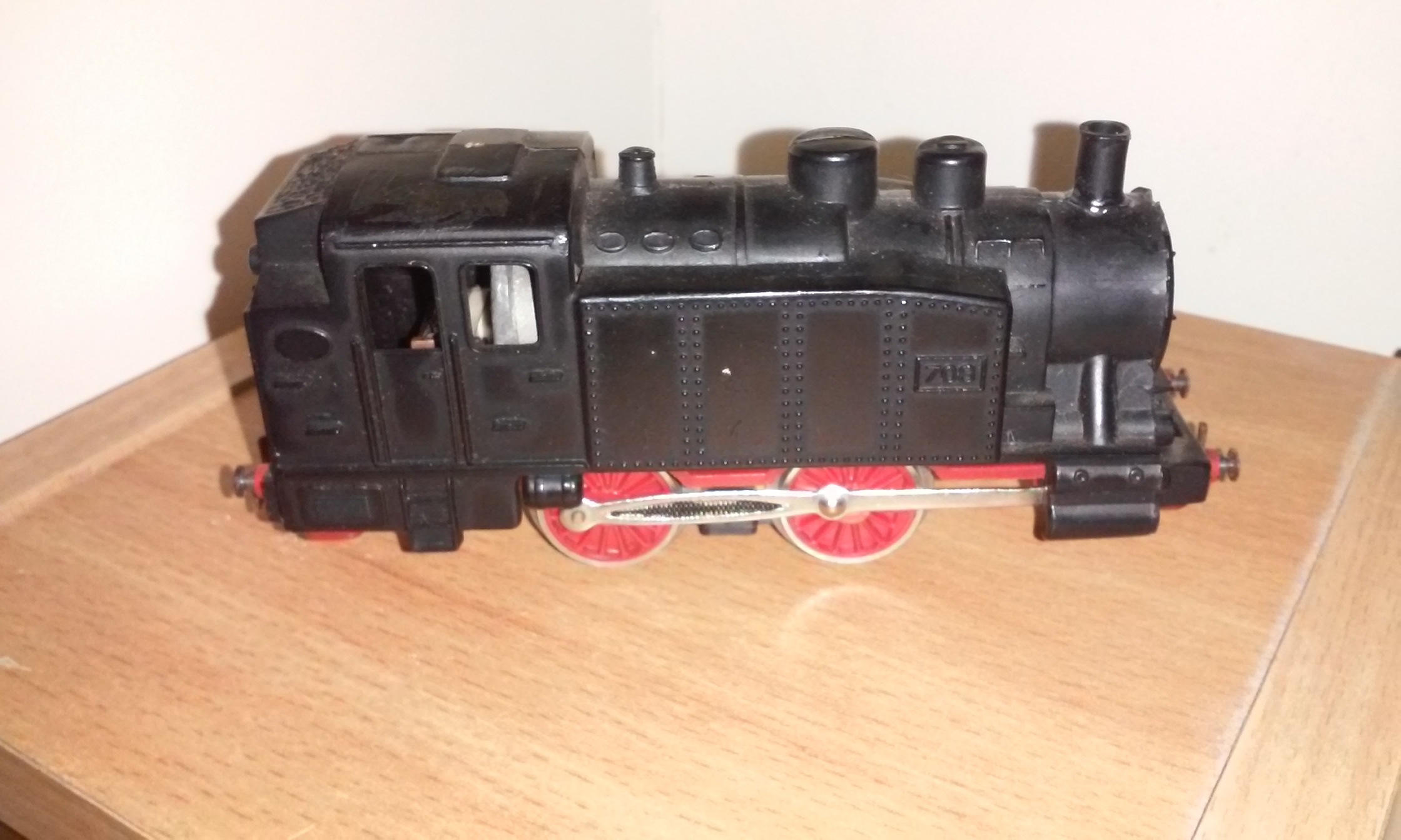

Voila j'ai dégripé (il y a quelques temps) une locomotive à vapeur jouef.
Elle roule très bien et très vite SEUL mais dès que j'atelle un wagon ou qu'elle grimpe une montée celle ci devient lente et avance très mal!! :mur: (le moteur baisse en régime et tousse!! :rhaaa: )

Hotel delifox a écrit:Voila j'ai dégripé (il y a quelques temps) une locomotive à vapeur jouef.
Oui mais laquelle, le modèle et la référence :?:
Peux tu faire une photo et la poster ici stp ?

La loco est une vapeur de triage jouef ref 8311
Quelle est la sorte de moteur champagnole??
Mon moteur est un 3 poles c est tous ce que je sais :oops:

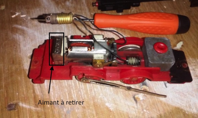

Ce n'est pas catastrophique, tu as la possibilité de remplacer l'aimant d'origine :
Par un aimant néodyme par exemple vendu chez iProd :
http://www.iprod-ho.com/boutique/access ... jouef.html
Profites-en que la loco soit démontée pour nettoyer les lamelles de contact et les essieux.

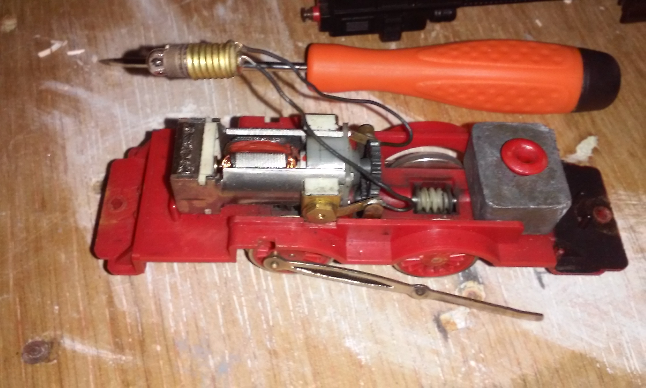

Messagepar Hotel delifox
16 Sep 2016, 20:01
Je viens de voir que lorsque je met la marche avant elle part en arriere :mur: :apero: :mur:
J ai demonte integralement la loco mais je ne vois pas ce se qu il ne va pas :ggg:
J ai echange des aimants avec d autre locos mais j arrive toujours au memeresultat
