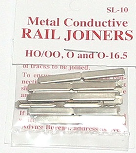

Bonjour tout le monde !
Les éclisses H0 Peco SL-100 sont-elles compatibles avec la voie Piko H0 :?:
Merci pour vos réponses.

Elle sont prévues pour le code 100, elles devraient donc aller. Après tu ne te ruineras pas à essayer.

Dans le tout dernier n° 828 de Juillet 2016 de Loco-Revue, il y a un article "Trouvez votre voie pour votre réseau".
Il y figure un tableau comparatif de certaines voies dans les marques les plus connues et avec notamment leur caractéristiques dimensionnelles et donc entre autres celle des patins là où si ne me trompe pas on enfiche les éclisses.
On y voit pour la Peco code 100 2,22mm et pour la Piko A (au code 100) 1,69mm.....
Je ne connais pas particulièrement la voie Piko, celle dont tu nous parles est-ce bien celle là ?
N'étant sûr de rien sur le sujet, je ne porterai aucune affirmation ni avis, j'ai seulement relevé ce détail qui m'a semblé intéressant... ;)

Si on fait confiance au dimensions lues dans le tableau dont je parlais, ce que tu souhaites faire (éclisses Peco sur du Piko) serait plus facile que le contraire, le patin de la Piko étant semble t-il plus mince que la Peco (globalement 5/10ème de mm) le petit coup de pince très délicat pour resserrer très légèrement l'éclisse devrait le faire... ;)
L'action contraire pour de tenter d’élargir une éclisse par n'importe quel moyen pour la monter sur un patin plus large, on sait que en général on la bousille complètement et avec des résultats franchement pas top. :mort:
Pour répondre à ta question initiale :
Ménitroux a écrit:Les éclisses H0 Peco SL-100 sont-elles compatibles avec la voie Piko H0 :?:
A priori, tout comme le dit Alain, je pense aussi (en fonction des données que j'ai) que tu dois pouvoir tenter la chose, c'est un petit travail d'adaptation.
Ca sera intéressant de savoir si ca réussit bien.. ;)

A mon avis, le petit coup de pince n'est pas nécessaire. J'utilise celle pour le code75 et celle pour le code 53. Elles font ressort. Elles vont donc serrer l’âme du rail.
