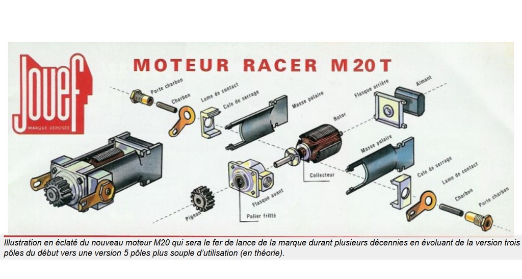

Est ce que les anciens moteurs jouef sont tous les mêmes? :gratte:
Je cherche en particulier un moteur pour ma draisine n'ayant pas de moteur si vous avez d'autres pistes je suis preneur :D

J'ai trouvé ca dessus http://lestrainsjouef.free.fr/fr/dies_f ... _sncf.html mais quel est le meileur moteur 5 poles ou3 poles? qu'elle(s) est (/sont) la (/les) différence(s)?

Le moteur à cinq pôles doit être plus puissant, souple et silenceux. Mais ça dépends aussi de l'état de l'aimant et des paliers du moteur.

Comment reconnait on un moteur 5 pôles et 3 pôles? :gratte:
Il y a t il une différence de taille? :gne:
Le plus adapte est donc le 5 pôles s il est moins bruyant et plus puissant?

3 ou 5 pôles :?: Il suffit de compter les bobinages. ;) Le bruit est le même puisqu'ils sont très silencieux. Le bruit des modèle Jouef vient de la transmission. Les dimensions sont les mêmes hormis l'embonpoint coté rotor. Il y a eu deux types de 5 pôles.

Donc il vaut mieux un 5 poles

Normalement plus il y a de pôles plus la souplesse est au rendez vous. Après il y a la qualité de fabrication et des matériaux. Jouef a longtemps considéré ses produits comme des jouets, pas cher, à durée de vie limitée.
