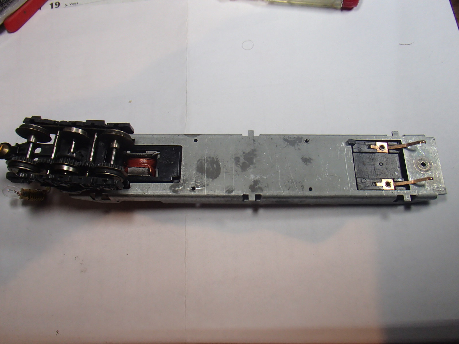

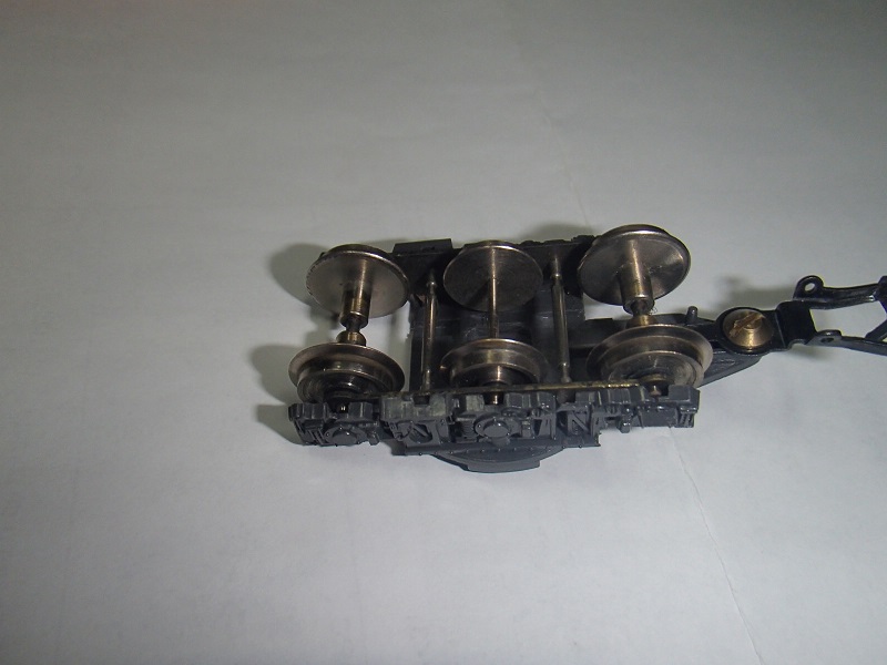

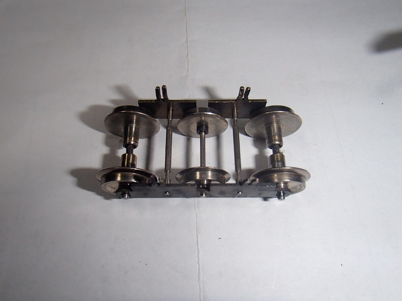

Bonjour , en nettoyant cette loco , je me suis aperçois que sur l'essieux arrière j'ai les roues du milieux fixe ,est ce normal

Comment est la loco
Pouvez vous mettre une photo du dessous lorsque l essieux est enlever

Re: essieux loco 40101
Messagepar PK204
13 Juin 2016, 21:36
Oui, c'est tout à fait normal sur les locos JOUEF des années 1960 à 1990: un boggie CC était donc un boggie BB, l'essieu du milieu était fixe et retouchait pratiquement pas les rails
Messagepar bagou91
14 Juin 2016, 14:40
PK204 a écrit:Oui, c'est tout à fait normal sur les locos JOUEF des années 1960 à 1990: un boggie CC était donc un boggie BB, l'essieu du milieu était fixe et retouchait pratiquement pas les rails
+1
j'ai certaines de mes locos qui sont comme ça.
TGV Sud-Est, BB67001, 70000, CC40101, BB13001, X3827, Y51130, D2705, 708
Messagepar Taisson
14 Juin 2016, 14:52
Tout à fait exact, sur l'essieu du centre du bogie, les roues ne touchent pas les rails..
Quand j'ai réparé ma première Jouef "quadricourant" 40101, j' ai passé pas mal de temps à rendre tournantes les roues du milieu !!
Je ne me suis aperçu qu'après que c'était inutile !
