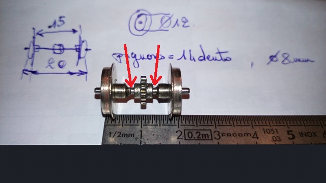

Déterrage de post car j'ai le même souci (récurent à priori) sur ce même bogie moteur du TGV FOBBI acheté sur ibai.
Le pignon d'un des 2 essieux tourne dans le vide. J'ai donc acheté un 2ème TGV FOBBi pour pièces à bas prix...et cette fois ci ce sont les 2 essieux qui ont ce problème :diable2: . Du coup ces 2 TGV sont devenus des TPV (Train Petite Vitesse). :evil:
Foutu pour foutu, j'ai essayé de coller sur l'axe de l'essieu le pignon épris de liberté. Une goutte de colle cyanolite à l'endroit des flèches rouges, j'ai fait coulisser le pignon sur tout la longueur de l'axe pour bien faire pénétrer la colle, puis l'ai recentré au milieu et pose sur le radiateur pour un séchage rapide. Puis j'ai gratté les résidus de colle au cutter. Idem sur les 3 autres essieux...
Un fois remonté c'est nickel. Mes 2 TGV sont redevenus des TGV... 8-) A voir maintenant la tenue dans le temps...

13 Fév 2018, 17:28
Bien vu. :cool:
:idea: si cela venait à lâcher, LOCTITE 603
