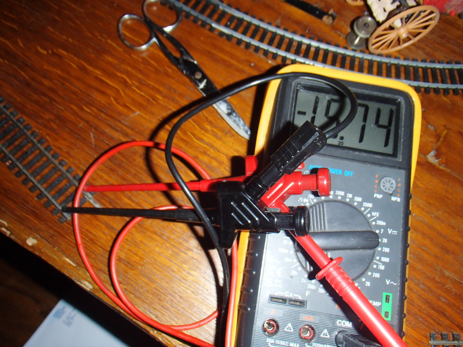

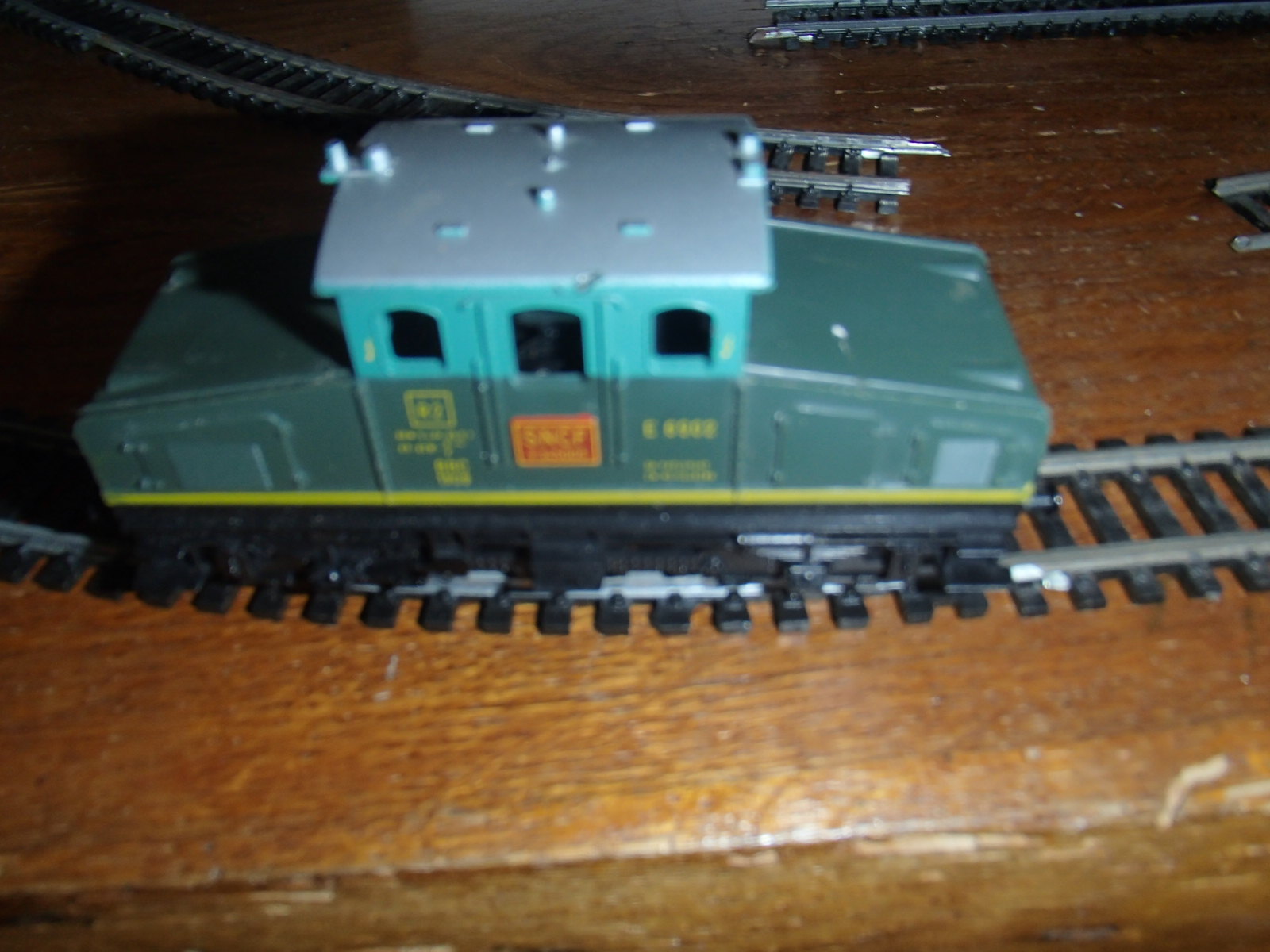

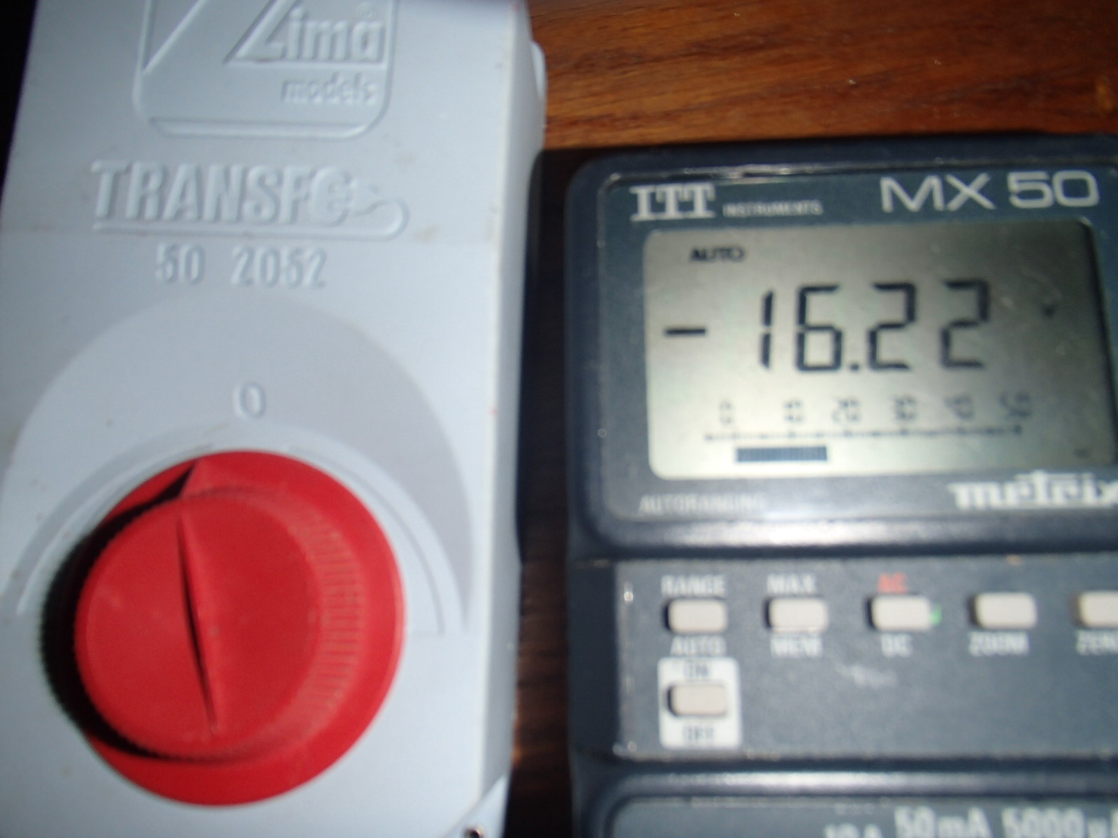

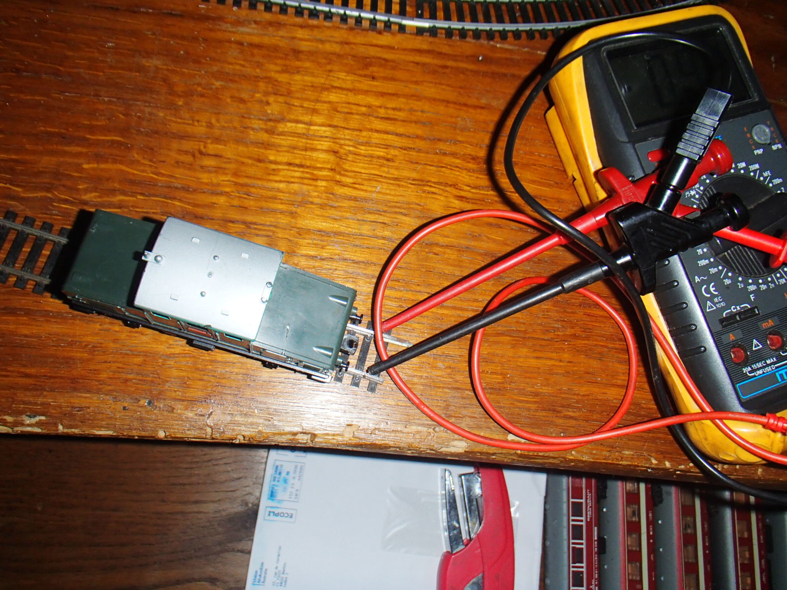

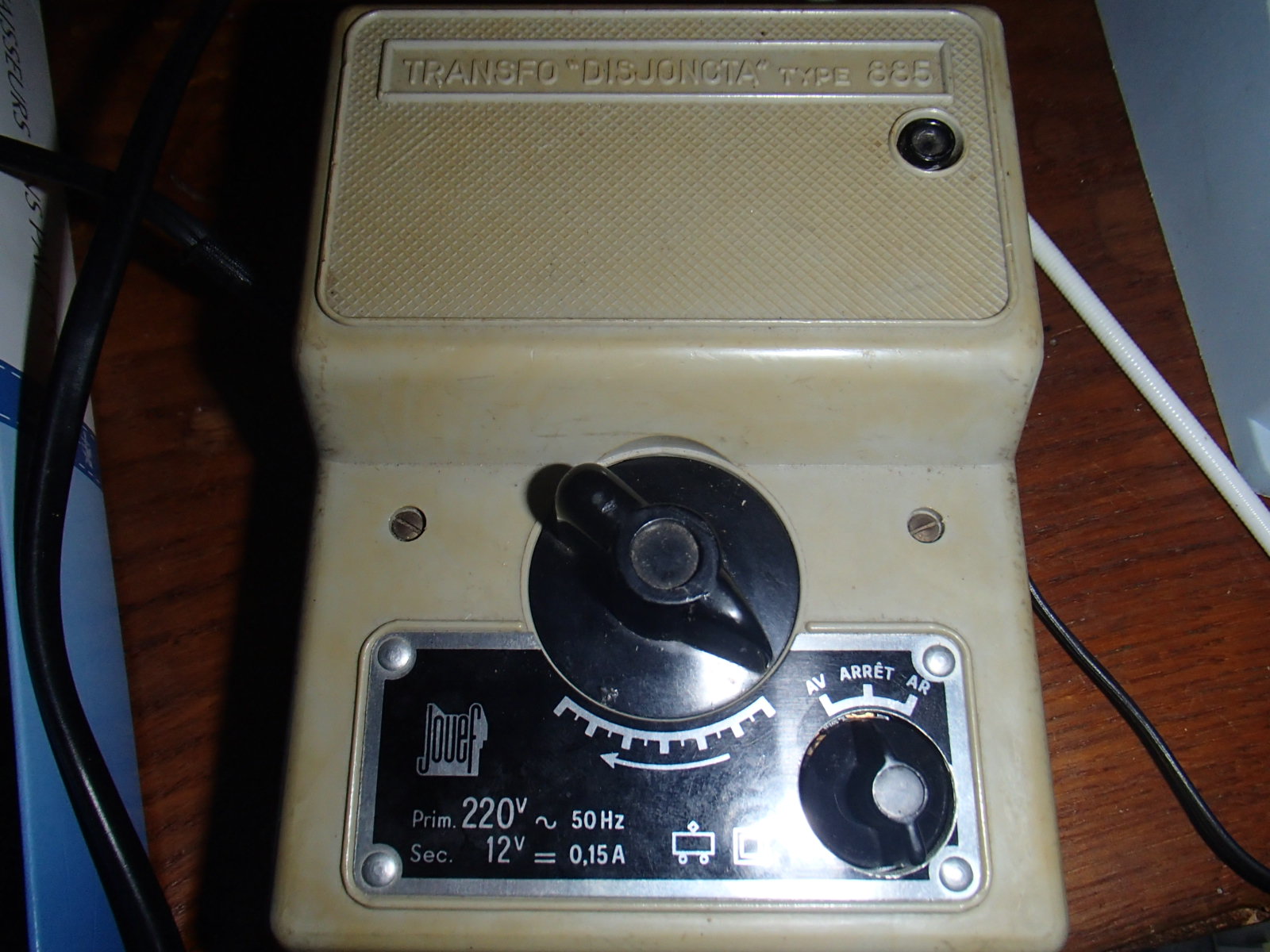

voilà les photos ,alors je mesuis aperçu que le transfo 885 (marron ) avait 16 v..mais retombé a zéro
Le 2eme avec son curseur rouge a aussi une tension de 15, 16v direct donc a ouvrir . autrement sur 3 rails la 1ere loco a avancé mais ce n'ai pas le tgv

Messagepar Hotel delifox
30 Mai 2016, 17:39
Une eclisse est ce qui sert a relier les rails
Il en existe 2 sortes isolante en plastique et en metal qui laisse donc passer le courant :coucou:
Regardez aussi s il y a des marquage sur le transfo
Si c est le cas et que l alimentation du transfo aux rails est branche a la prise "alternatif" alors c normal il faut donc brancher l alimentation des rails sur le courant continu (les mpteur n aime pas le courant continu :rhaaa: )
