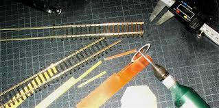

bonsoir , pourquoi pas avec une disqueuse , les pinces pour rails ne doivent être mieux qu'une bonne pince normal
moi j'ai depuis très longtemps une dremel , je ne me sert que de la 1ere vitesse , autrement tourne très vite
marc40110
Messages: 125
Âge: 67
Enregistré le: 28 Mai 2016, 14:42
Localisation: MORCENX 40110
Re: Peco SL-500: rayon minimum ?
10 Juin 2016, 09:30
La pince coupe rail Xuron est incomparablement plus pratique et précise. Son profil adapté permet une coupe nette sans avoir à ébavurer la coupe. Sans compter les risques de blessures que peut provoquer une mini perceuse.
Personnellement, je réserve la mini perceuse qu'aux modifications ou réparations in situ difficile d'accès à la pince.
