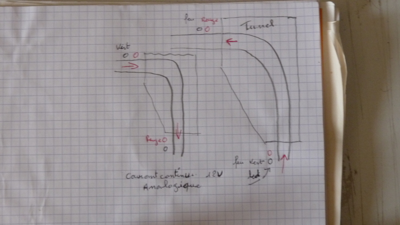

bonjour a tous , j ai besoin d un conseil pour le fonctionnement de 2 feux tricolor sur la meme voie en double sens.
quelqu un a t il une idee ,ou un petit schema voir meme un module.
je joint un dessin de mon idee.
merci d avance.
gilles

Bonjour.
Excuse moi si je passe pour un lourd... mais le titre du sujet devrait être écrit " Feux Tricolores "
Dans ton cas ce serait plutôt " Feux bicolores " .
Perso je débute complètement, je ne vais donc pas te trouver une solution, par contre pour ceux qui le pourrait il faudrait que tu sois plus précis.
Ton tunnel à une seule voie à ce que je comprends, et tu veux, que si un train (n°1) arrive d'un coté du tunnel et qu'un autre(n°2) est déjà engagé dans le tunnel, que le train (n°1)qui arrive s’arrête et laisse passer celui (n°2) qui est dans le tunnel ?
Il te faut des voies de garages de chaque cotés pour que le train arrivant se gare et laisse passer l'autre.
Pour cela il faut que le premier train à arriver au tunnel actionne un contact,par exemple ILS ou Switch, je ne m'y connais pas trop.
Ce contact devra inverser les feux à chaque entrée du tunnel (rouge /vert et vert/rouge), devra faire stopper le train qui aura le feu rouge devant lui, et certainement actionner une aiguille pour laisser passer l'autre train.
Tout ça dans l’hypothèse que tes trains ont un sens de circulation, a gauche en France.
Sinon faudra que tu fasse la détection en double pour les voies de garages, car tu vas avoir 4 voies de garages, 2 à chaque entrée du tunnel.
Je ne sais pas si ça t'aidera, mais j'aurai au moins éssayé.
Bon courage pour la suite. ;)

bonjour, merci pour ta reponse . Un peut pressision un seul train circule c est juste pour marquer le sens de la marche . :)

Messagepar Wolfram
11 Avr 2016, 22:35
Oui. Avec quelques diodes, en branchant les feux sur le courant des rails.
C'est sûr que cela n'aura pas de sens d'un point de vue strictement modéliste. Mais comme il y a droit au jeu... ;) et sur ton réseau à toi c'est toi seul qui édictes les règles.

bonjour super pour la reponse wolfram mais comme je suis nul en electricitee :oops: :oops: peu tu me fait un petit dessin du montage pour savoir ou mettre les diodes correctement . merci d avance ;) ;) ;)

Messagepar Wolfram
12 Avr 2016, 20:25
Ah... Désolé, je suis archi nul en dessin.
Ce qu'il faut savoir c'est qu'en fonctionnement analogique le rail gauche, dans le sens de la marche, est toujours le - et l'autre le +. Tu roules dans l'autre sens, les rails changent de potentiel - mais dans le sens de la marche ça reste pareil.
Donc tu as besoin de deux diodes par signal. (Une diode est une sorte de valve qui ne laisse passer le courant que dans un sens. Comme la valve du pneu de vélo.)
Tu en mets une avec le côté - au rail gauche, et la relies à la lampe verte puis au rail droit. L'autre, tu la montes dans le sens opposé, avec la lampe rouge.
Ça tu le fais des deux entrées du tunnel. Sauf que de l'autre côté il faut respecter la perspective du machiniste pour bien identifier le rail droit et gauche.

Messagepar Asmoria
12 Avr 2016, 21:03
Apparemment c'est tout bête, je pensais à un détecteur du passage du train de chaque coté pour faire basculer les feux rouge/vert et vert/rouge.
En fait la détection se fait avec le sens du train ! :D
C'est bien plus simple ainsi.
En digital ça donnerait quoi ? C'est juste par curiosité car je vais me mettre au digital.
