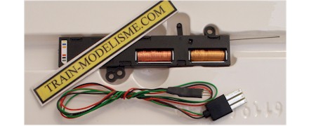

A ma connaissance les moteurs d'aiguille Geoline sont des solénoïdes. Doubles bobines avec 3 fils d'alimentations. Un commun et un par bobine.
Ce type de moteur est classique. On peut donc utiliser tous les décodeurs pour aiguillages du commerce dans la mesure ou ils sont au protocole DCC (Lenz, ESU, CDF, LTD, etc) Ces décodeurs fonctionnent bien entendu avec une centrale DCC (Roco,Lenz, SPROG, etc)

Peut-être que j'arrive après la bataille mais si tu utilises les rails geoLine, le moteur est celui-là (https://www.roco.cc/de/product/23177-ge ... ducts.html) et le décodeur celui-là (http://www.roco.cc/de/product/23178-0-0 ... ducts.html). Tous se place dans le rail et l'aiguillage se commande directement par la multimaus. Le courant et l'ordre sont transmis directement par les rails. Tu as deux modes avec la multimaus : le mode locomotive et le mode aiguillage.

Je voulais savoir quelle est la différence entre acheter un moteur d'aiguillage (61195) et un décodeur d'aiguillage (61196) et le couple moteur (61195) + décodeur d'aiguillages (10775) qui lui permet de commander 8 aiguilles ?
Je pose la question parce que l'écart de coût est tellement énorme que je me demande si les 2 décodeurs peuvent vraiment faire la même chose ?
- moteur 20 € + décodeur 27 € = 47 € par aiguillage
- moteur 20 € + décodeur 8 aiguilles 80 € = 100 € pour 8 aiguillages soit 12,50 € par aiguillage
Merci d'avance pour aide !!
