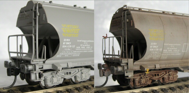

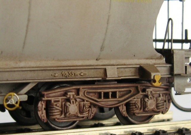

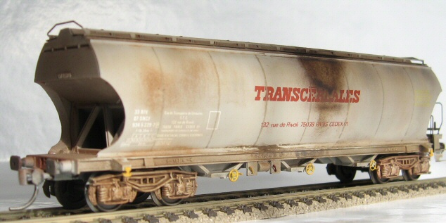

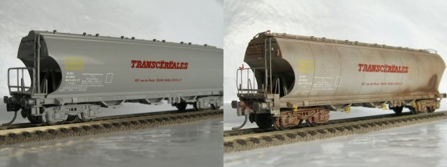

Messagepar YanShe
11 Déc 2015, 11:45
CHAROST a écrit:Merci pour vos réponses. :cool:
YanShe a écrit:Il doit trainer quelque part sur ce forum des photos de mes vieux céréaliers patinés et modifiés pour le Kadee...
Si tu avais une ou deux photos dispos, cela m'arrangerait bien.
Voilà (reprises en face ceux qui ne les ont pas supprimé) :
On y voit aussi les cordons de soudure ajoutés par une méthode complétement MIMO.
