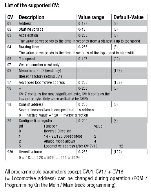

bonjour . J'e voudrai savoir s'il et possible d'augmenté le son d'une machine et comment fait on svp ,sachant que le décodeur et un (SELEC TRIX oder nach NMRA DCC avec son ) excusé mais la notice est en ALLEMAND , je débute en digital et a part le cv1 a cv5 je touche a rien d'autre MERCI d'avance CORDIALEMENT ET a + ROGER

Sur tous les décodeurs sons que je possède, il y a toujours un réglage possible du son.
Mais il faut le mode d'emploi pour savoir sur quel(s) CV(s) il faut jouer.

Peux tu lire avec ta centrale le N° écrit sur la CV8 :?:

As-tu essayé la CV 63? En entrant une valeur moyenne (30) puis en l'augmentant par palier de 10 si le son reste trop faible. Je pense que les machines Brawa récentes à l'échelle N sont équipées en DCC+ (DCC compatible selectrix) mais se programment en DCC.

J'ai trouvé ici la notice de la locomotive.
Elle est en allemand et anglais. Pour le français... :roll:
Bon pour ma part je peux lire à la page 6/7
Il s'agirait de la CV 930 ... :shock:
Pourquoi pas. Par contre avec la Multimaus, il va y avoir un problème. Elle ne doit pas lire les CV > 255
A moins que ce soit la CV93 et pas la 930

pouvez me dire comment faire pour programmer le cv63,ou bien le cv93 sur la multimaus ,la notice roco n'en parle pas ,pour se qui est de la notice de la configuration de la loco je suis allé jusqu'au cv 5 ,après pour moi c'est plus difficile ,je m'aventure pas trop encore MERCI de votre patience CODIALEMENT...
